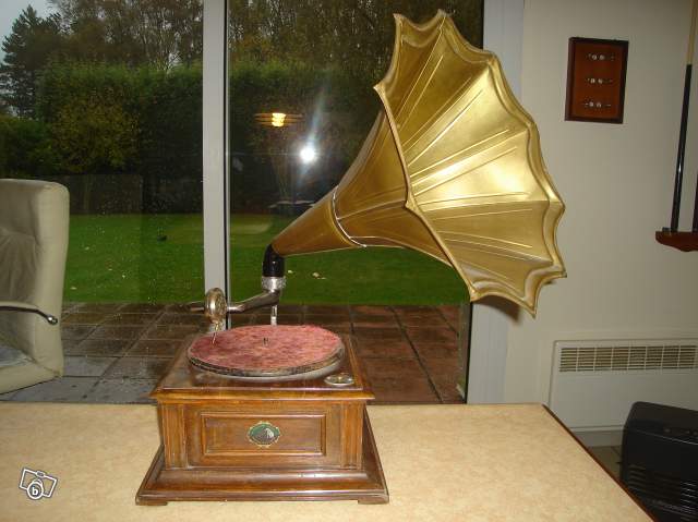

celui là est beau … :smiley:
pas loin de chez moi … :wink:
mais le prix … :confused:
leboncoin.fr/vi/34608784.htm?ca=12_s
