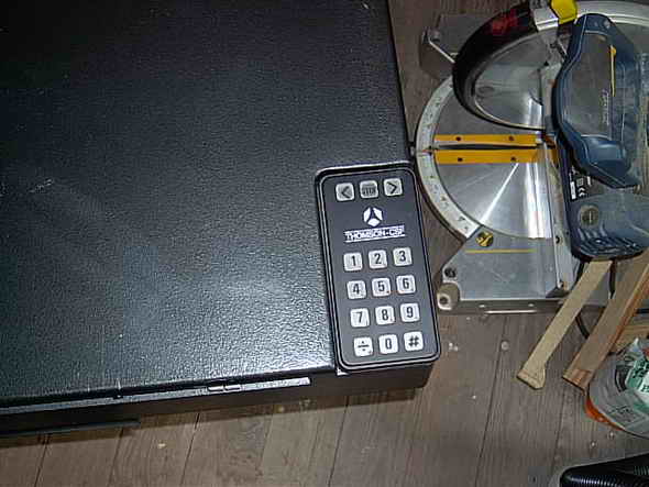

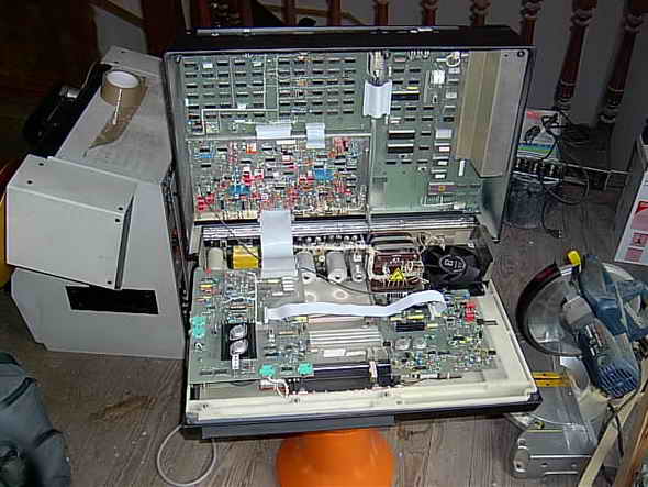

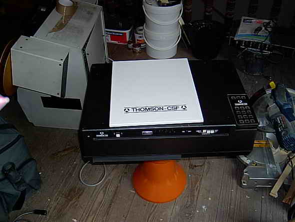

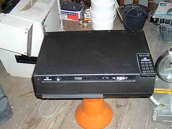

Grace a un tres généreux donnateur j’ai la chance maintenant de posséder le tout premier prototype du laserdisque fabriqué par thomson ils n’ont jamais été commercialisé, le format du dsque est aussi un 30 cm comme chez philips mais antérieur le disque etait souple il existe un livre retracant cette épopée du laser je le communiquerais des je l’aurais .
Une chance aussi de posséder aussi l’un des disque achant qu’il n’y a pas eu de production par contre surement beaucoup moins de chance de pouvoir le faire refonctionner sachant déja qu’au départ l’appareil n’a jamais réellement bien fonctionné.
Quelques photos on note deja quelque chose de tres pratique et innovateur le chargement frontal qui n’a pas ete tout de suite adopté
j’espere pouvoir arriver a recupérer également l’un des premier modele voir pre serie de chez philips car la on sait maintenant que c’est possible de les faire refonctionner.

en l’etat actuel le laser hene s’allume les circuits sont alimentés.J’ai pas pigé le systeme ouverture de trappe je ne touche a rien sans autre modele de ref a ses cotés.
