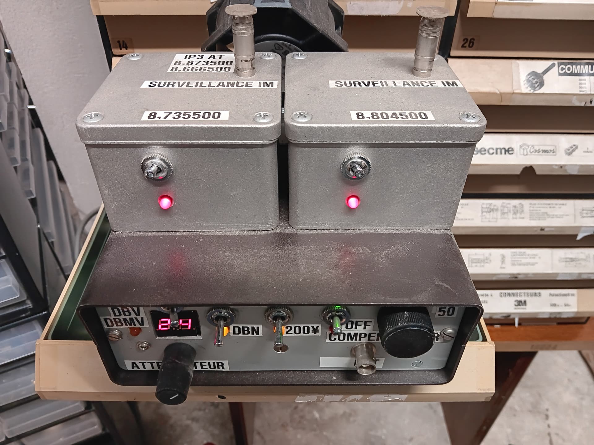

Il y a plus de 20 ans, suite à l’achat d’un AOR 7030, je m’étais intéressé à la dynamique d’entrée des récepteurs de tout type. La mesure de l’IP3 étant représentative des capacités des récepteurs, j’avais donc fabriqué ce générateur avec 2 oscillateurs à quartz complètement isolés, amplifiés, atténués et combinés, de sorte à pouvoir tester la dynamique de n’importe quel récepteur avec un s-mètre fonctionnel. Pour de raisons évidentes, il est IMPÉRATIF que le générateur soit exempt d’intermodulation.
Pendant 2 ans j’ai testé ce paramètre sur un nombre considérable de récepteurs, avec ce générateur même.
Bien sûr, le test était fait avec un couple fréquentiel unique, mais si l’on utilise deux générateurs du commerce, le risque est de faire des bourdes comme avait fait à son temps Radio Hollande (voir WRTH 1996 et le test du 7030).
Les meilleurs récepteurs étaient ceux pourvus d’un mixer performant actif comme celui du 7030. Le meilleur testé fut un Racal 1779, mieux que +30 dB d’IP3.
Les appareils à tubes ne défiguraient pas. Le meilleur était le R390A, décidément un grand récepteur, très stable de surcroît, sans aucune boucle de Wadley.
Le EK07 était 6 dB en dessous, le SP600 à 8 dB. Le Racal 17 était dans le péloton de queue.
Après … ce n’est qu’un paramètre parmi d’autres. On peut toujours réduire l’aérien si le signal est trop fort. Mais bon … ça a fait vendre des présélecteurs !
Cordialement Marco.
Bravo pour les manips qui ne sont pas si évidentes !
