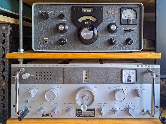

Le p'tit dernier - Collins 51S-1
Arrivé de l’Ariège, ce Collins 51S-1 (17 tubes) tiendra compagnie à mes autres récepteurs à couverture générale : CSF RS-560 (sous le Collins), JRC NRD-535 et un SDR ELAD FDM-S2. C’est l’un des meilleurs récepteurs à tubes jamais fabriqué ; celui-ci date a du être fabriqué en 1963.
J’ai donc 4 récepteurs à écouter avec 2 oreilles !
Michel (F1GOC)
7 « J'aime »

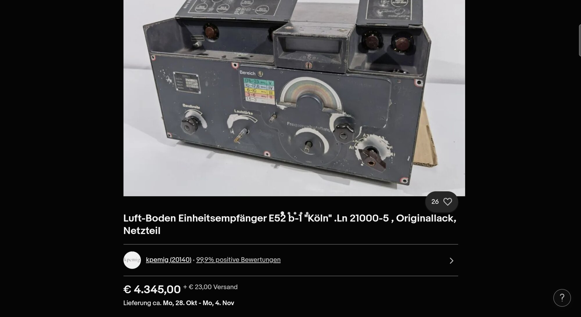

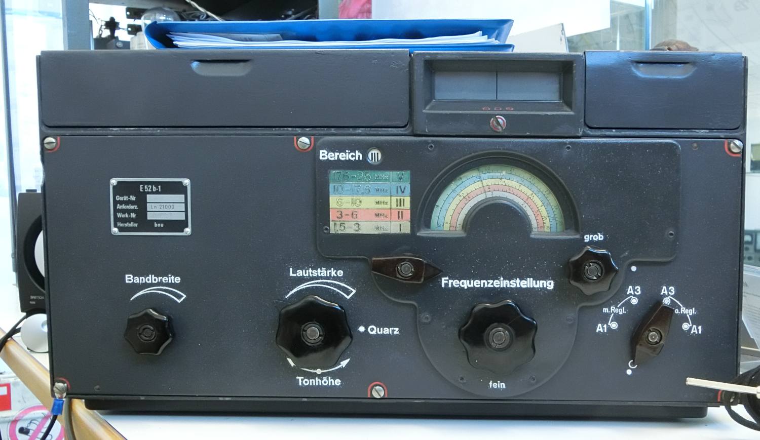

Certains le considèrent comme le meilleur récepteur de son époque: Telefunken E52, Köln
Le Koln, j’ aimerais bien en avoir un :wink:
Ça n’a pas l’air donné !!! :joy: et avec des boutons manquants…
eh ben…
https://www.ebay.fr/itm/234631586192
