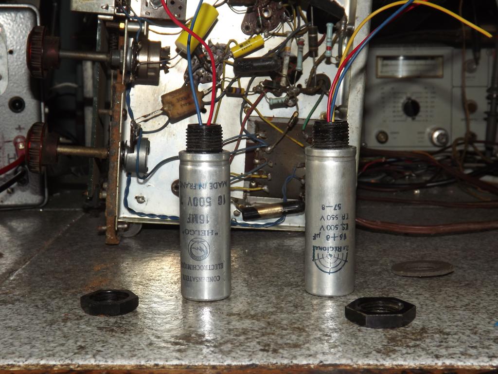

Ne sachant plus quoi entreprendre comme construction nouvelle, je suis retombé en enfance avec ce poste et jusqu’à m’amuser à moderniser les chimiques en tube alu que je remplis de paraffine.
Il me semble que certains, ici, avaient des problèmes avec ce poste concernant le système de filtrage et de polar; c’est le moment de connaître la solution avec celui que j’ai sous le nez.
Il a déjà rechanté avec une alim HT externe mais avec une nette tendance à l’accrochage due au fait que mon alim externe ne respecte pas le principe de polar avec résistance dans le point milieu de l’enroulement HT.
si ton alim HT est flottante : tu relie le moins de l’alim au PM de l’enroulement HT
si la resistance de polar est OK et le circuit de polar des G1 qui y est associe foctionnel
tout fonctionne bien
J’ai remonté les nouveaux chimiques de filtrage et tout est rentré dans l’ordre.
Fonctionne parfaitement, même sans caisse!
en general c’est un fois remis en caisse que cela ne fonctionne plus :japanese_ogre:
