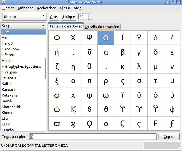

Permettez-moi quelques précisions. Ce forum fonctionne sous phpBB, donc sous HTML. Cela permet donc l’affichage de symboles que l’on peut décrire sous HTML.
Dans un texte, le code associé au texte compte. De nos jours, UTF-8 est courant. Le clavier permet de générer différents symboles, de différentes manières. Windows a sa manière à lui. Certains systèmes ont une touche COMPOSE ou bien ont la possibilité d’en définir une. Sous Linux, on utilise souvent la touche WINDOWS comme touche COMPOSE. C’est pratique pour les accents de toutes sortes !
La page http://www.fileformat.info/info/unicode/char/3a9/index.htm indique les différents codes relatifs à ce symbole. Cela sera probablement du chinois pour certains. Mais les informations concernant WINDOWS y sont aussi.
