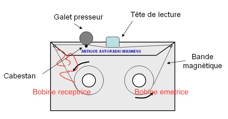

En fait l’erreur vient du fait que le terme anglais est Pinch Roller… En français galet presseur. Il est entrainé par le cabestan et la bande avance pincée entre les deux. Ensuite elle doit s’enrouler sur la bobine réceptrice. Si la courroie est HS la bobine réceptrice ne tourne pas et la bande s’enroule entre le galet presseur et la bobine réceptrice.
Voici le principe et la vue éclatée du modèle en question.
Mais il est possible aussi qu’il y ait un défaut au niveau de l’axe de bobine réceptrice car il y a un mécanisme d’embrayage par friction pour ne pas être obligé de synchroniser l’enroulement de bande avec la vitesse de défilement. La bobine réceptrice tire en continu sur la bande et c’est le couple cabestan + galet presseur qui gère la vitesse.

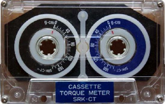

on faisait la mesure avec une cassette spéciale de maintenance diffusée par Philips!
plus d’infos:
https://www.radioman33.com/pages/documentations/les-cassettes-de-maintenance-philips.html
