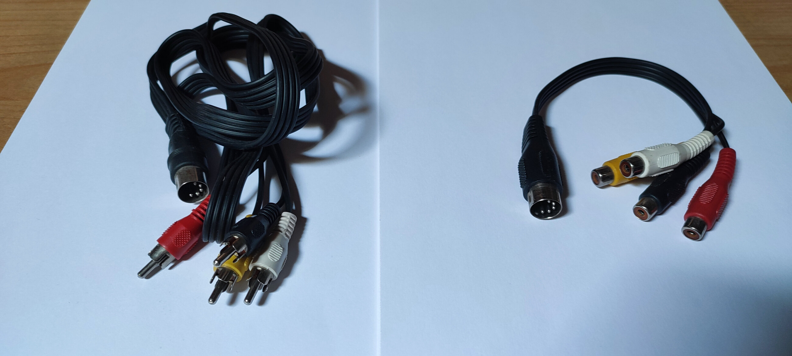

J’ai en ma possession une chaine Sharp SG 315H achetée sur LBC, elle fonctionne plutot bien et je voulais profiter de l’entrée AUX pour brancher un lecteur CD, un Sony CDP195, avec un cable " DIN 5 broches de 1,5 m vers 2 prises RCA (brochage 1:4)" acheté sur Amazon.
En l’essayant je me rends compte que le son ne sort pas des enceintes, seulement le son « pas amplifié » qu’on entends à peine (je n’y connais rien veuillez m’excuser !). En débranchant le câble et en gardant le bouton AUX appuyé, je me rends compter que le son de la radio, du phono.. sont également très faibles et ne sort plus des enceintes, je pense donc que ce n’est pas un problème de cable mais un pb interne au Sharp.. Est-ce que selon vous c’est bien le cas ? L’indication « (brochage 1:4) » du cable me laisse aussi penser qu’il n’y a pas de pb niveau compatibilité !

bonjour, le brochage 1-4 sert pour l’enregistrement, le brochage 3-5 sert pour la reproduction

Merci pour vos réponses, bon effectivement apparement mauvais câble, je vais voir si j’en trouve un en 3:5 alors !
sur amazon il y en a , mais il n’est pas indiqué si ce sont des 1-4 ou 3-5, sinon pour être sûr prendre un din sur 4 cinch

Petit retour, c’était effectivement un pb de câble, celui-ci a fait l’affaire !
