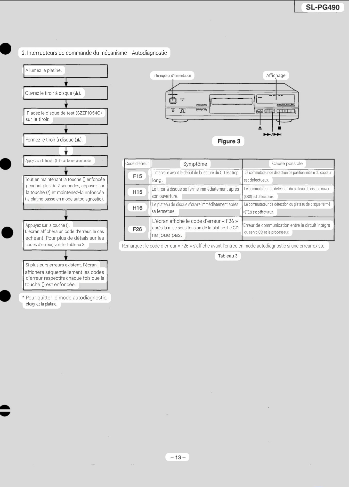

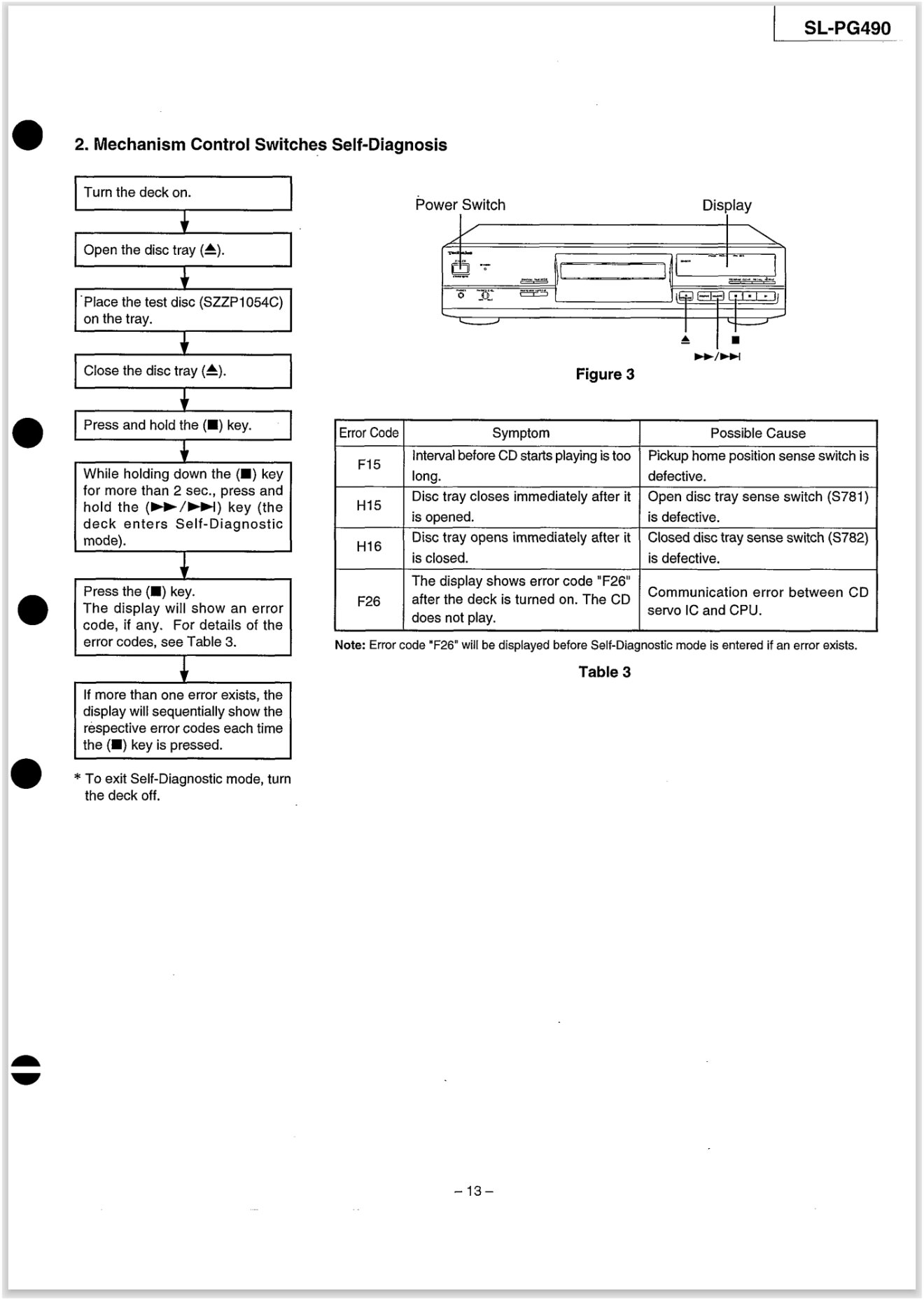

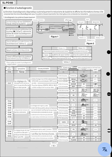

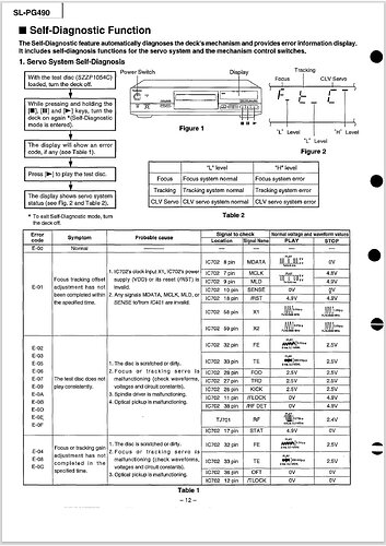

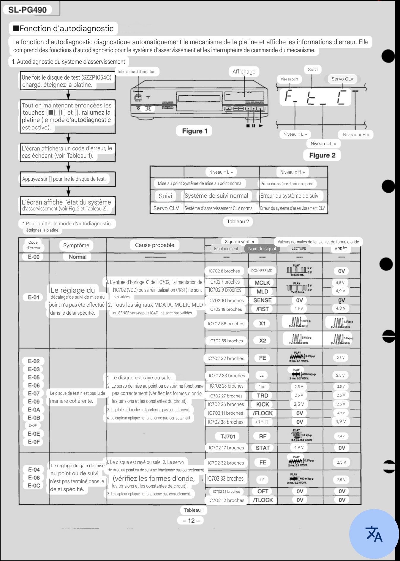

Vous avez une méthode de diagnostic dans le manuel de service, la page en anglais et la page traduite par Google :
La méthode oblige à avoir le cd en question qui est plutôt introuvable. Sans le diagnostique ne fonctionne pas.
Je pensais que les habitués avaient une piste basique dans le cas de moteur qui ne tourne pas.

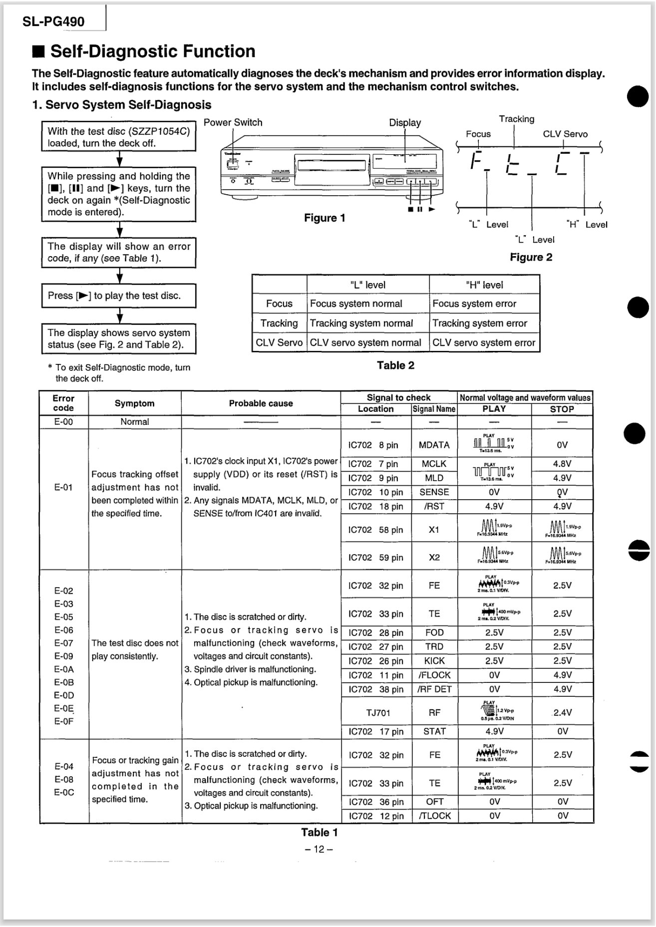

Essayer au moins la procédure de test du manuel de service, en mettant un CD dans l’appareil en coupant le secteur puis en appuyant simultanément sur les touches :stop_button: :pause_button: :arrow_forward: en remettant le secteur et en regardant quel code d’erreur s’affiche.
J’ai essayé et aucun code d’erreur. Seul sont affichés les F_T_C_
Soit focus ok, Tracking ok et CLV Servo ok…

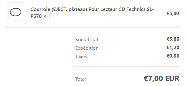

Le plus souvent c’est la courroie qui est distendue.
Il m’est arrivé d’en acheter chez un vendeur portugais qui a de très bons prix.
Tx
C’est un entraînement direct. Pas de courroie.
