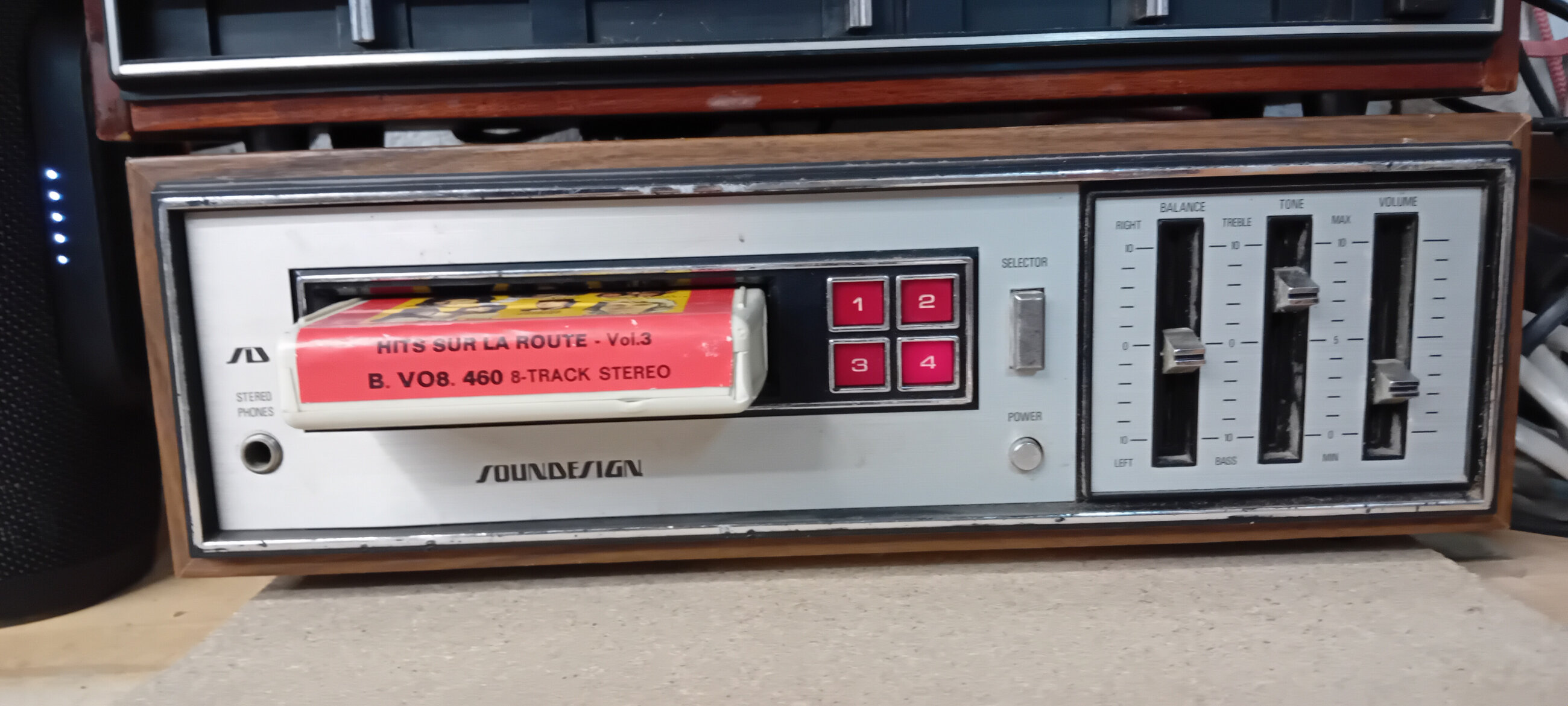

Lecteur de cartouche 8 pistes Soundesign 4840

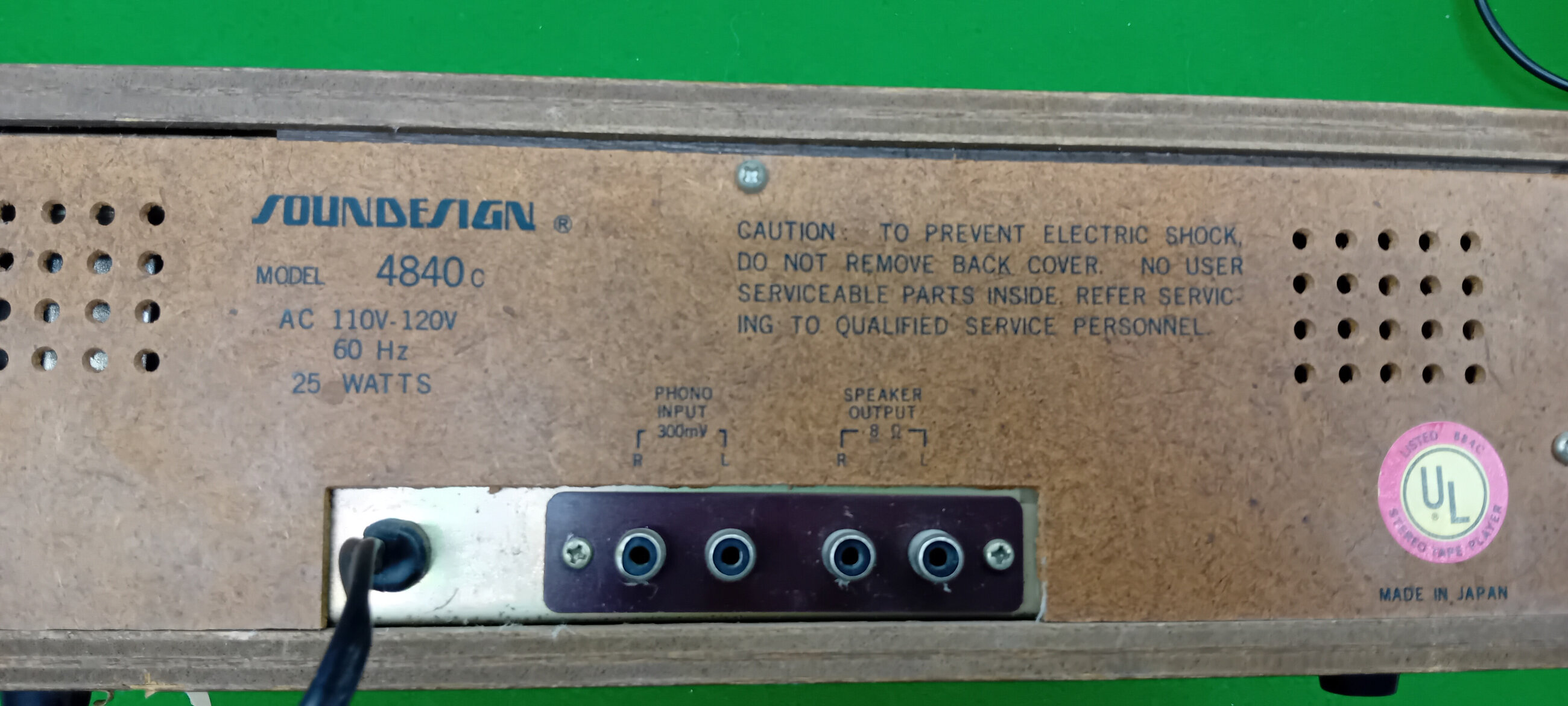

Reçu cette semaine ce petit lecteur de cartouches, chiné sur Leboncoin.
Ce petit engin fonctionne parfaitement. Y compris le changement de piste à l’endroit du collage.

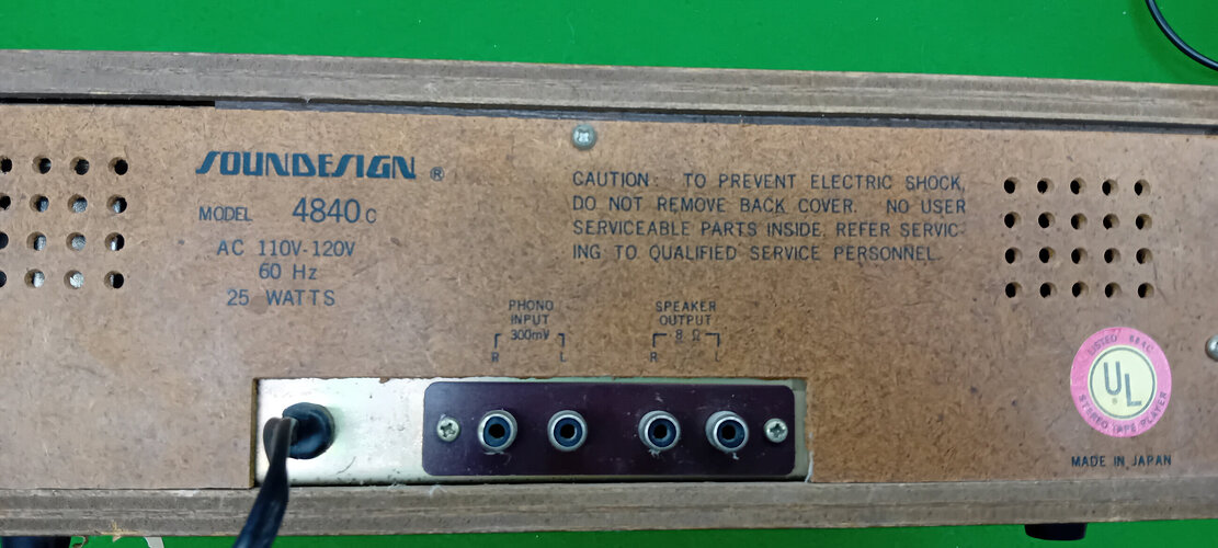

Pas d’ampli intégré, juste une prise écouteur à l’avant et deux RCA en sortie ligne.
Branché sur une petite enceinte bluetooth, il fera sensation dans ma petite expo d’appareils sonore insolites;
J’ai créé la fiche et ajouté le schéma qui était collé sous l’appareil.

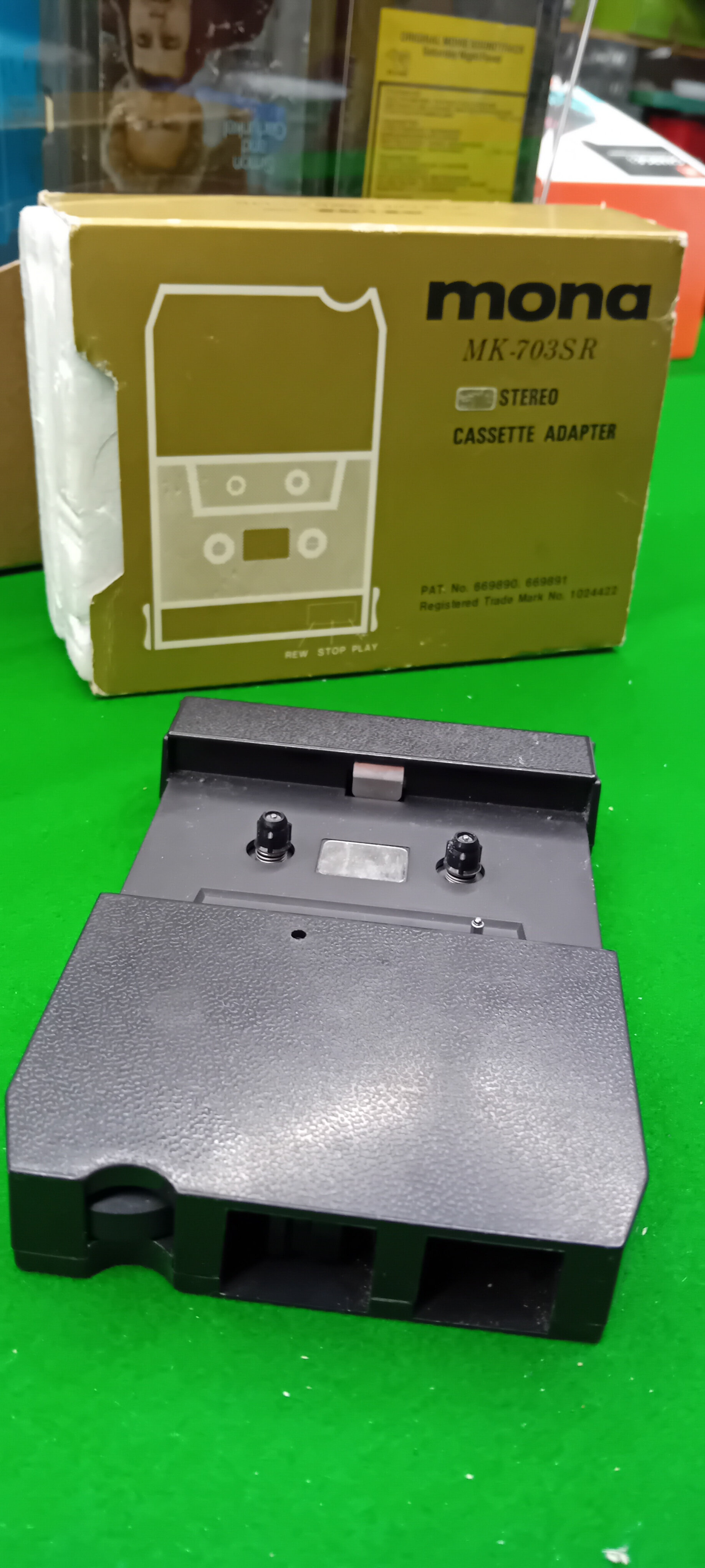

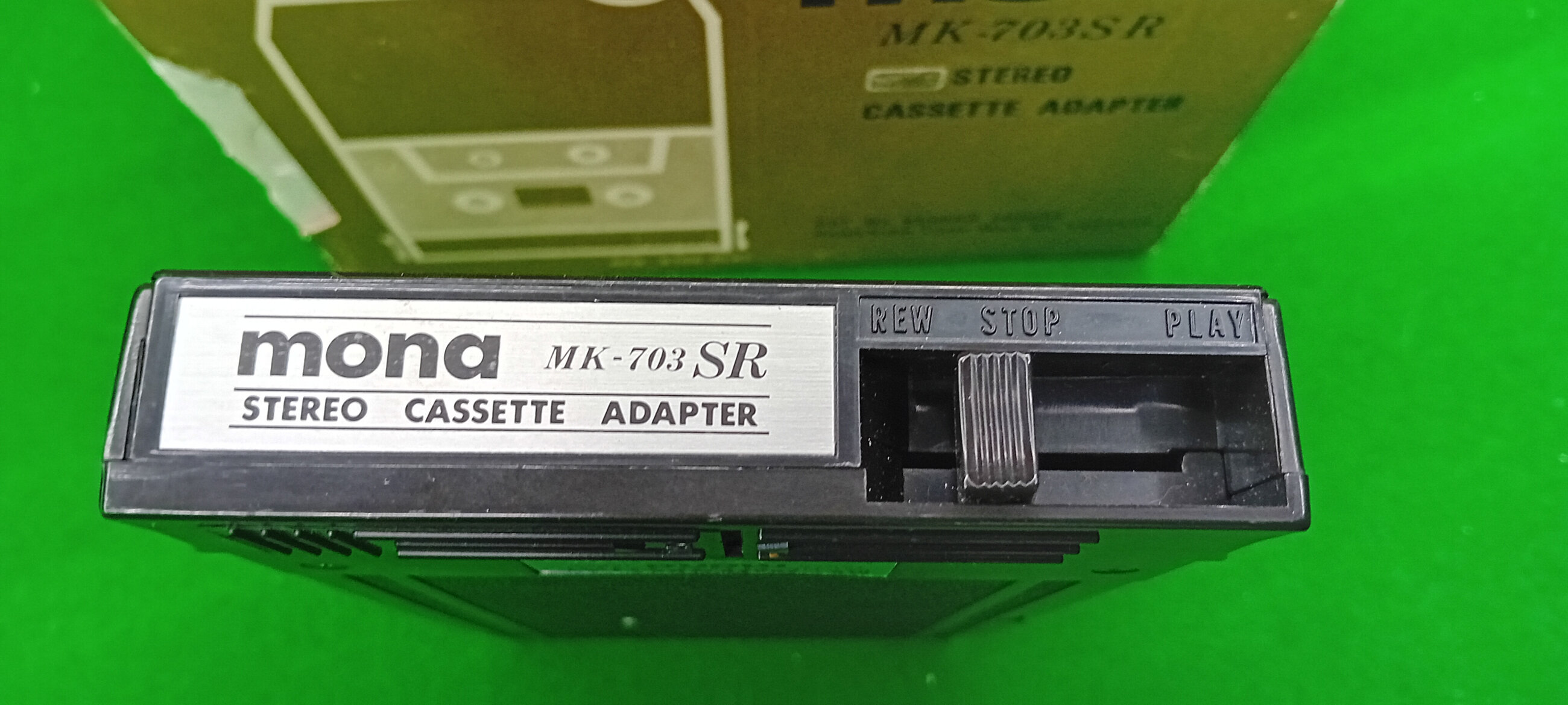

Cerise sur le gâteau : j’ai reçu en même temps cet adaptateur pour lire les cassettes compactes.

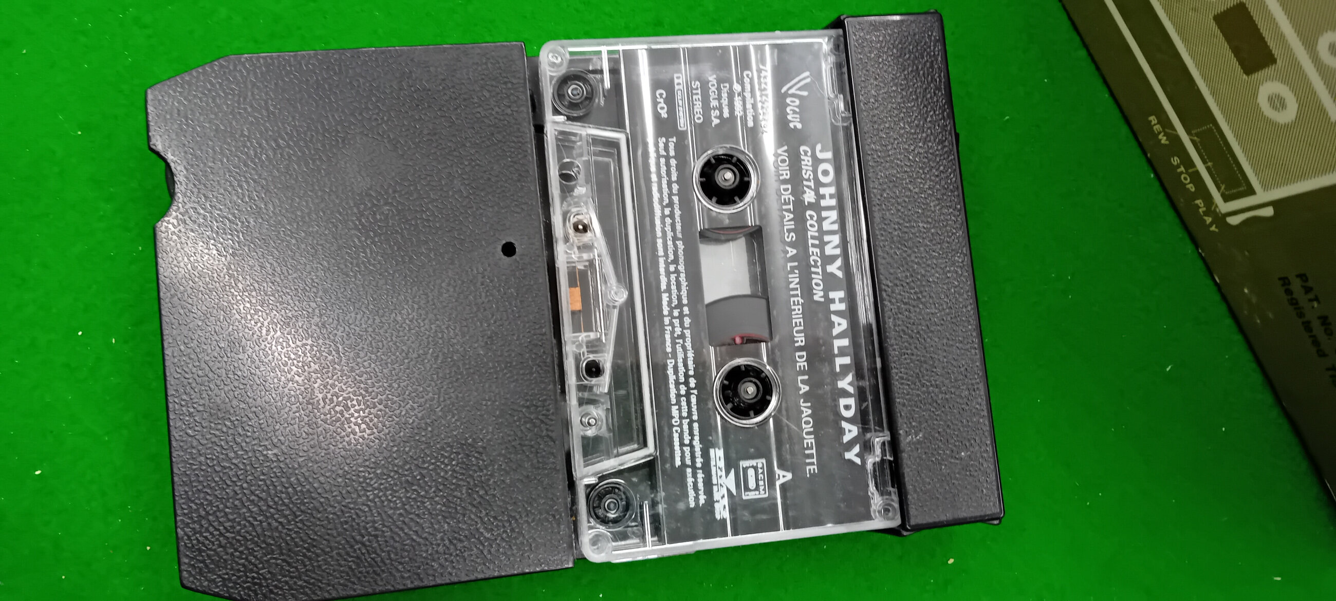

Il a les dimensions d’une cartouche 8 pistes, accueille une musicassette, et est glissé dans le lecteur de cartouche…
Je n’y croyais pas trop.
L’annonce mentionnait qu’il n’était pas testé.
Par ailleurs, Mondial Relay avait perdu le colis. Le vendeur m’avait remboursé en attendant un miracle.
Et le miracle s’est produit.
Le colis a été retrouvé, réacheminé.
Dans cet appareil : une tête de lecture pour la cassette, et un modulateur ? (est-ce le terme à adopter).
Cette tête « émettrice » fait toute la hauteur de la bande.
De ce fait elle est en face de la tête de lecture du lecteur de cartouche 8 pistes quelle que soit sa position…

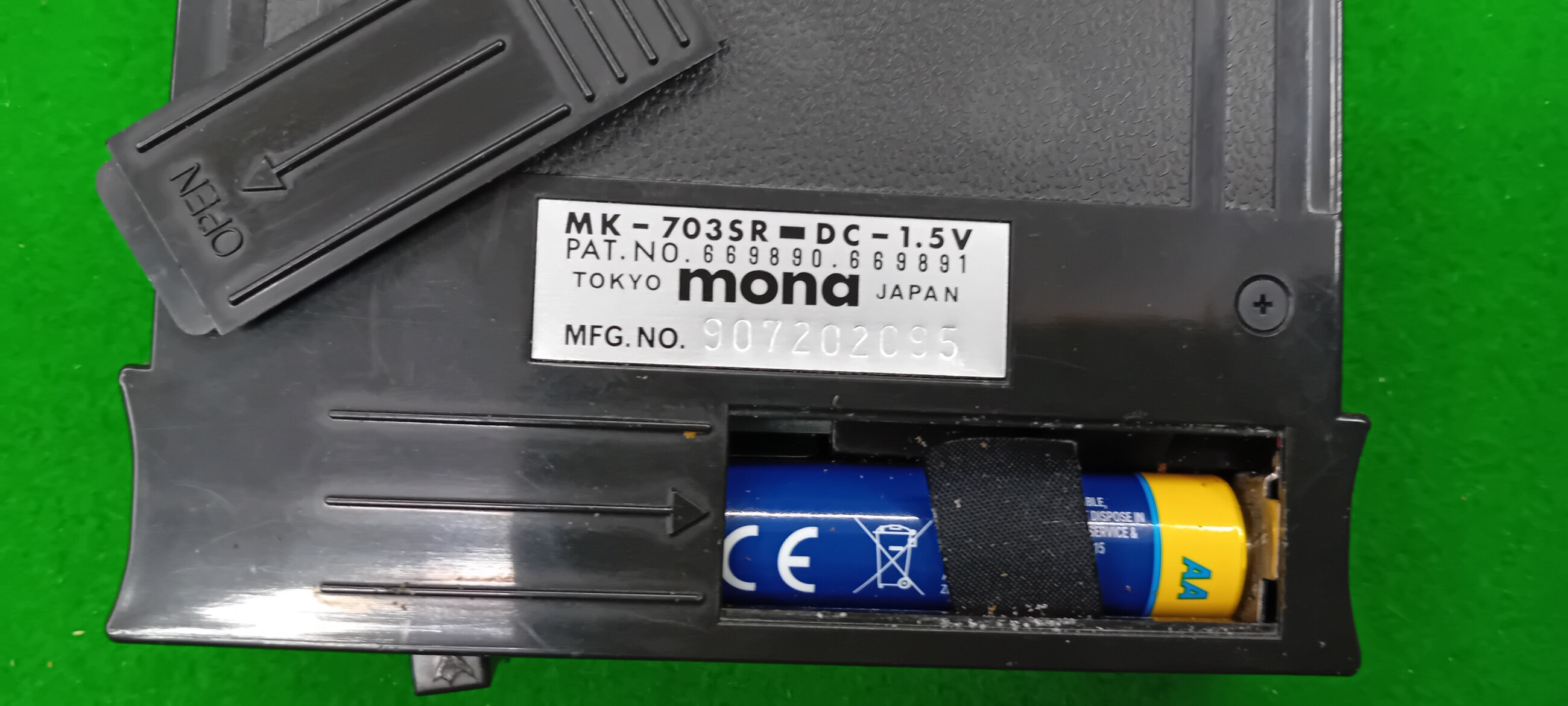

Ce dispositif électronique est alimenté par une seule pile, l’entrainement se faisant par le cabestan du lecteur de cartouche 8 pistes.
Et ça marche à merveille !
D’après ce que j’ai lu cet adaptateur servait essentiellement pour lire des cassettes dans les voitures équipées de lecteur de cartouche 8 pistes.
