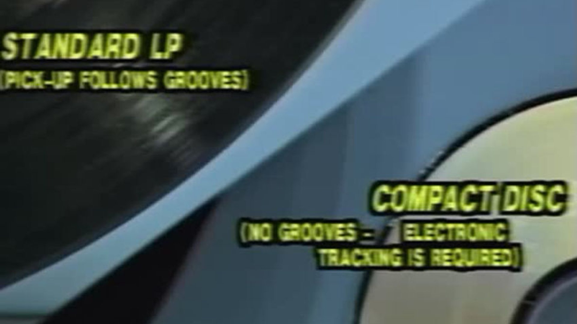

Video tutorial Lecteur cd: comment ça marche (en détail), anglais:
