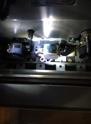

faut ouvrir la bete:
voir en premier la tete de lecture:
sale, déréglée ou fil dessoudé…
voir aussi la glissière de commutation enregistrement/lecture:
essayez de la manoeuvrer a la main plusieurs fois appareil débranché…
cela peut etre aussi un pb d’alimentation (condensateurs)
cdt
domi
  • J’ai nettoyé la tete de lecture, mais la partie bleue semble être endommagée (? cf photo)
    tout semble bien soudé
    71648721_2360795897571852_3035608977015570432_n
  • le bouton enregistreur ne semble pas bien fonctionner, il faut forcer pour l’enclencher (action faite débranché)
  • Comment puis je voir quel est le bon voltage ?
Merci beaucoup domi pour votre attention
Attention sans K7 la touche d’'enregistrement est bloquée,il faut actionner un petit ergot coté opposé aux têtes pour la débloquer.Traiter à l’aérosol contact le commutateur enregistrement lecture.
