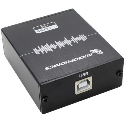

Il te faut un DAC, convertisseur digital/analogique
vue interne
https://www.audiophonics.fr/fr/dac-sans-volume/audiophonics-u-sabre-lte-usb-dac-24bit96khz-sa9023-es9023-asynchrone-p-11074.html
Ça c’est un convertisseur digital analogique,
Mais pour lire une clé USB carte SD qui sont des mémoires, il faut un appareil qui gère les morceaux de musique et les lise.

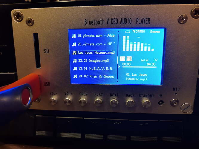

bonjour, oui, je connais ces modules chinois, mais hélas, la navigation dans les fichiers est en aveugle
y a t il des modules avec un afficheur lcd ??
pour voir au moins le nom du fichier mp3 ??

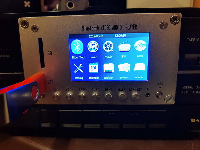

On ne peut plus chercher à l’aveugle , l’affichage est-il capable de donner une idée du contenu ?

Sur Ali il y a ce module:
Pour environ 30€
