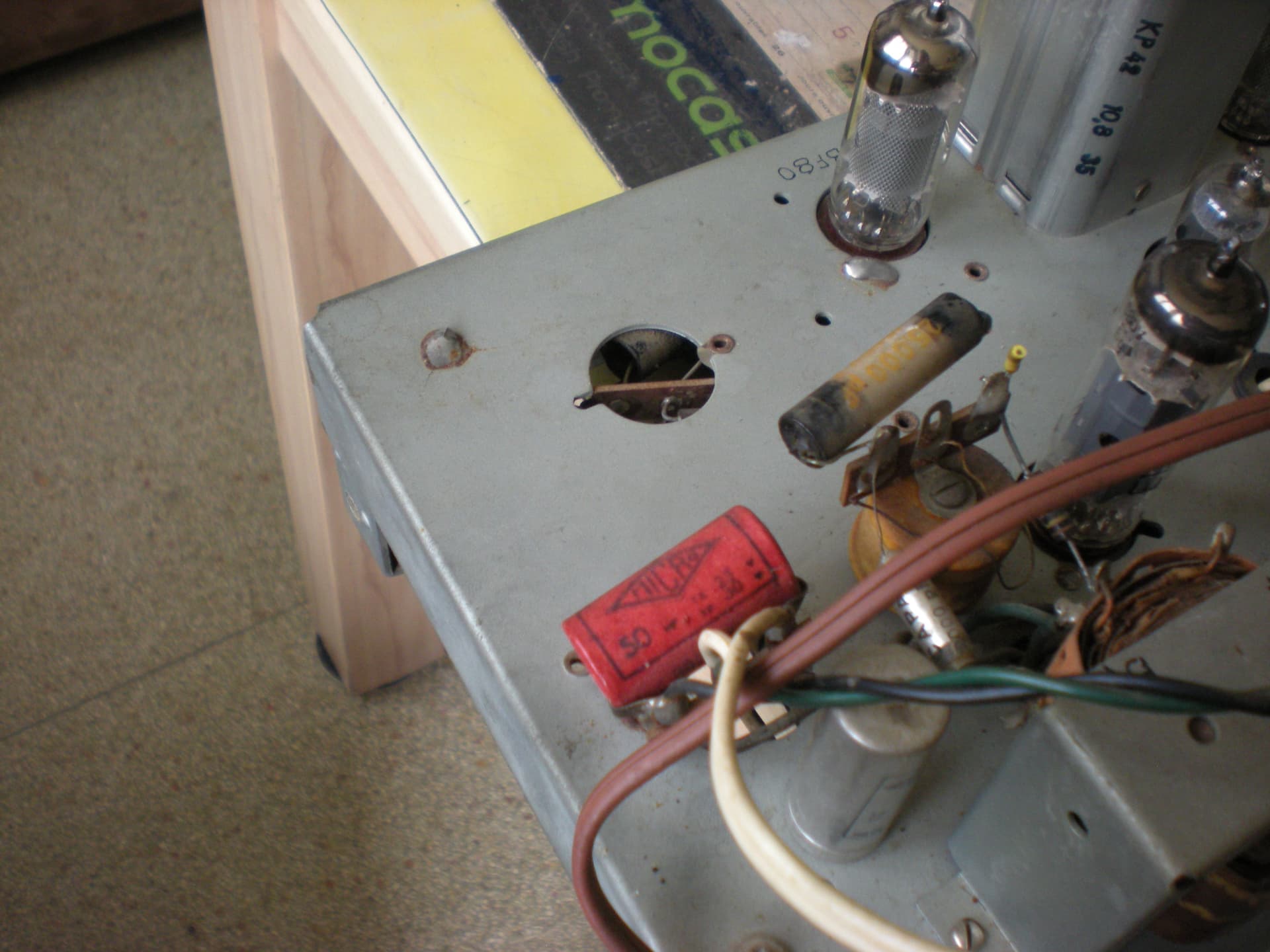

je peine a trouver des condensateurs pour remplacer CE7 ET CE8 25 microF qui ne sont pas polarisés donc remplacement en céramique je présume .
CE7/CE8 condo polarisé mettre des 22 ou 33 µf en 25 ou 63 volt
25 microfarads c’est forcément polarisé.
oui c’est ce que je pensais mais sur celui d’origine en place il n y a pas de polarité de marqué c’est bizarre . ci joint le shema de CE7 ET CE8 comment vois ton la polarité ?
mercice7

en réalité un condo chimique NON polarisé le CE7
Re
pour remplacer mettre deux condo 47µf 25 volt tête bêche
si pas de non polarisé en votre possession
en série, précisons…
re
en série peu vouloir dire le + raccordé au moins
voila pourquoi j’ai dis TÊTE BÊCHE qui veut dire + et + raccordé
ou - et - raccordé et de ce fait ont peut avoir un coefficient négatif ou positif
tout dépend du branchement
oui, mais il aurait pu comprendre en parallèle tête bêche…
mdr bha comme je suis debutant la j 'y comprend plus rien :joy:
Donc si je résume j 'avais bien vu en disant que le CE7 ET 8 ne sont pas polarisés… maintenant le tout est de trouver un remplaçant …
Un condensateur de 25 microfarads non polarisé ce doit être énorme; je voudrais bien voir çà!

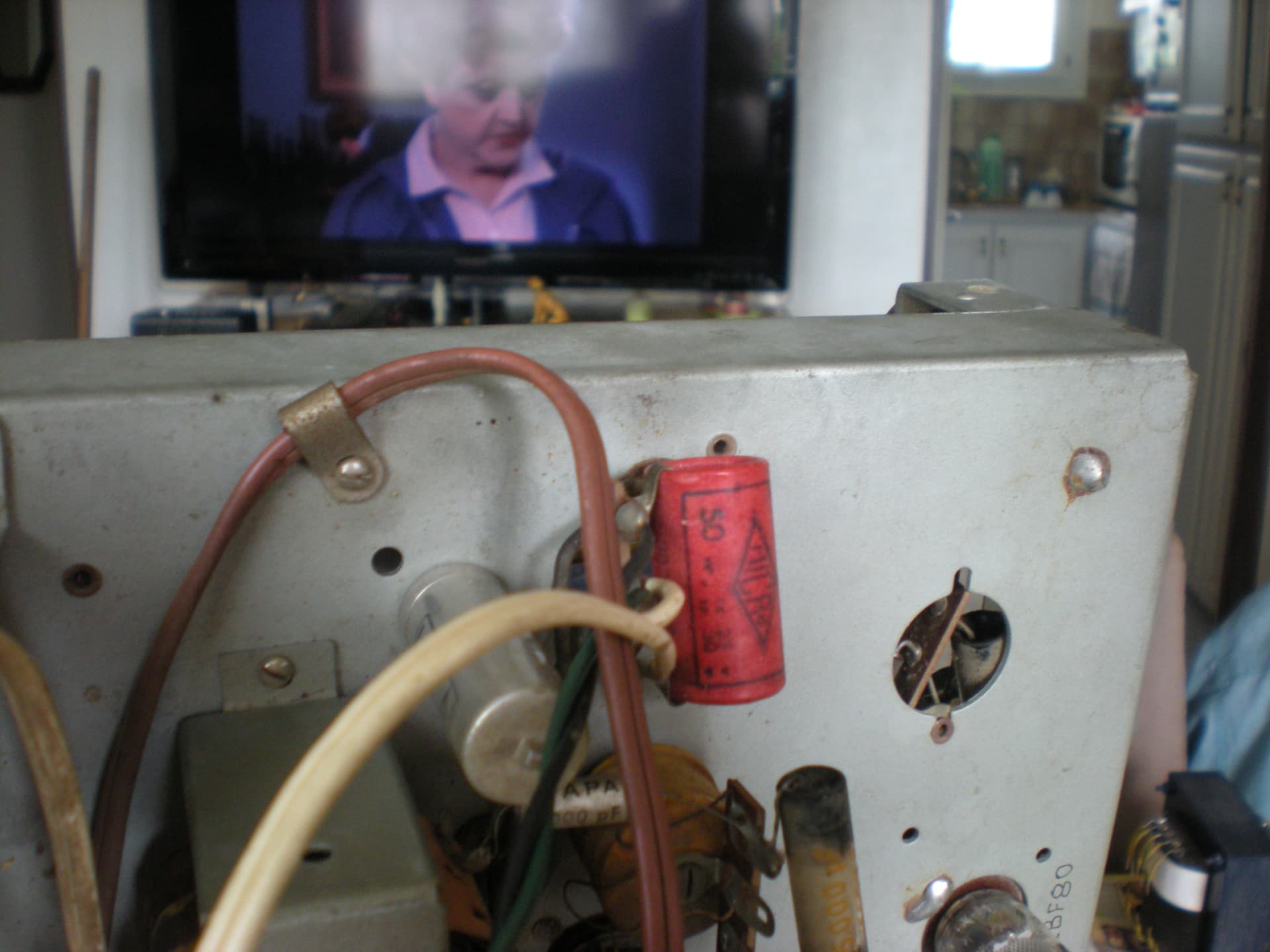

je ferai une photo ce soir , pour montrer le ce7 et ce8 non polarisé de 25uf
re
salut a toi Bernard non pas dut tout
sur mon 856C y a un 50 µf 30 volt non polarisé il ce trouve qu’il n’est
pas plus grand que un polarisé kif kif en taille
éventuellement je te ferai une photo

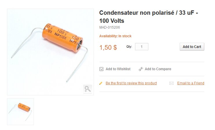

voila donc maintenant par quoi et comment remplacer ses deux condensateurs ?
C’est vrai que dans ce cas là tension d’isolement est faible et la taille du condo en dépend beaucoup aussi.
j 'ai trouver ca…
