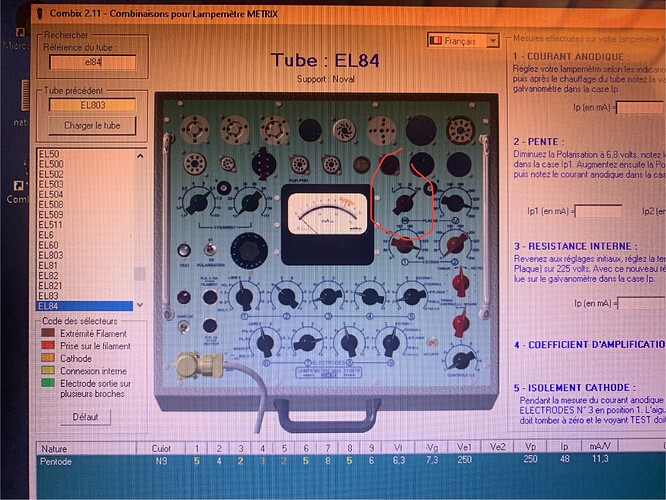

Si j’ai bien tout compris (ça reste à démontrer) je dois lire l’intensité sur l’échelle 30 et reporter la valeur trouvée dans la case un du combix.J’ai fait ainsi sur un tube Philips 100% neuf et ai trouvé 16mA soit un rendement de 33% Est-ce normal ?

Est-ce un problème de lecture ? sur le combix en bas de l’écran il y a un récapitulatif qui indique la position de chaque commutateur et les différents réglages puis des valeurs de référence (je suppose) comme iP et mA/V . Je me demande où trouver 48 (iP) sachant que le galva affiche deux échelles de 0->10 et 0->30. Il y a sûrement une opération à faire mais je ne sais pas laquelle.

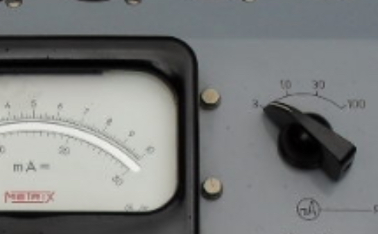

Il faut positionner le bouton sur 100mA et multiplier la valeur lue sur l’echelle 10 par 10.

Si on comprend ce que l’on mesure c’est plus évident :
Selon la liste de combinaisons pour EL84 :
  • V g1 = - 7,25 volts
  • V g2 = 250 volts
  • V a = 250 volts
  • I a = 48 miliampères
Donc pour mesurer un courant de 48 mA il ne faut pas choisir 10 ou 30 mA mais il faut choisir la gamme 100 mA pour le courant anodique.
Il faut donc pour tester une EL84 ajuster la polarisation G1 à - 7,25 volts si la lampe est en bon état on doit obtenir un courant anodique de 48 mA.
Pour contrôler la pente, il faut varier de +/- 0.5 volts la polarisation de G1 et lire la variation résultante sur le courant anodique qui selon la liste devrait être de 11,3 mA
Les pourcentages je ne sais pas comment vous les déduisez ensuite … ?
En faisant un pourcentage entre le courant anodique nominal et celui mesuré … ?
D’ailleurs 48mA sur le calibre 30mA devrait faire disjoncter le metrix.
Vérifier le fusible du chauffage filament.
Le pourcentage c’est la valeur lue, divisée par 48 et multipliée par 100.
