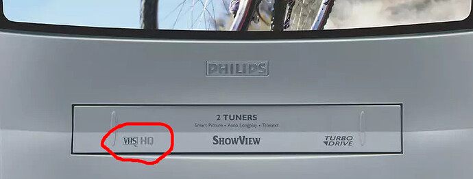

Il y a un moyen simple de savoir si le magnétoscope peut lire du SECAM sans le tester : regarder le logo VHS sur la façade du magnétoscope,
le standard couleur supporté est souvent indiqué sous le logo :
  • modèle PAL seulement :
    pal
  • modèle PAL/SECAM :
    pal-secam
  • modèle SECAM seulement (le cas de la grande majorité des magnétoscopes vendus en France dans les années 80) :
    secam
  • Les Américains et Japonais verront un logo avec la mention NTSC, voire rien du tout sous le logo.
Les magnétoscopes les plus récents qui ont été vendus en France supportent en bonus le mode d’enregistrement MESECAM (SECAM enregistré avec le même procédé que celui réservé au PAL), et parfois le NTSC en lecture.
MESECAM : Middle East Secam, exploité dans de nombreux pays du Moyen-Orient. La sous-porteuse couleur du Secam (Chrominance) est décalée par le même procédé que pour le PAL.
Instead of dividing the FM color subcarrier by four and then multiplying back up on playback, MESECAM uses the same heterodyne conversion as PAL.

@Mannix54 bien vu c’est tellement écrie petit.
