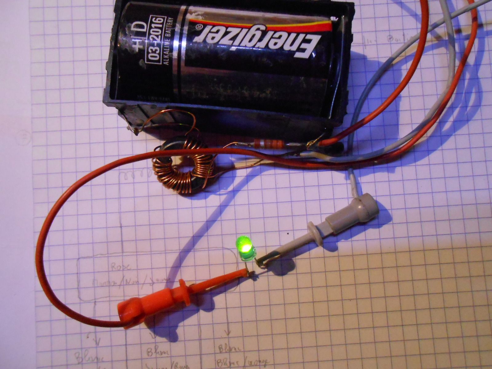

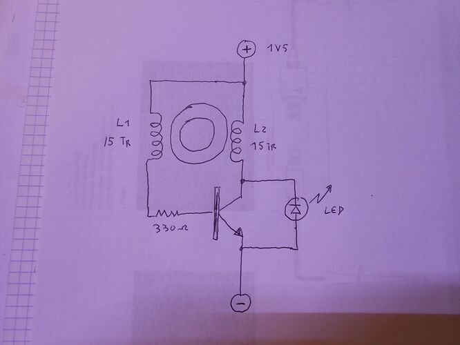

Un montage extrêmement simple qui permet de tester toutes les LED’s avec une simple pile de 1,5 volts , même presque à plat
Il faut un transistor NPN courant ( j’ai pris un 548 ), une résistance de 330 ohms , un petit tore de ferrite de 18/20 mm de diamètre extérieur ( le type n’est pas critique ) et un peu de fil émaillé
Voici le schéma , je pense que n’importe qui peut faire ce montage bien utile
Si le montage ne fonctionne pas du premier coup , inverser les fils d’une des bobines

@Solange-C : Ce montage très simple, d’avant les circuits intégrés spécialisés faisant alim step-up avec une seule self externe , est bien connu depuis l’ère du « géranium » (et devrai même mieux fonctionner avec un « géranium » !)
…Mais je lui vois un défaut :
-Si le transistor n’oscille pas mais se met a conduire « comme un fou » il risque de griller aussitôt (a moins de faire les essais avec des 2N3055 , mais le montage devient bien encombrant !)
j’ai plutôt le réflexe CI, je ne connaissais pas… Sur le schéma, les bobinages du transformateur doivent être en opposition (le point sur le schéma habituel d’un transformateur). La led est aussi à l’envers. En augmentant la résistance de base, la fréquence augmente et le courant crête diminue. L’inductance joue aussi, à expérimenter donc !

Pour en revenir au petit montage convertisseur, il manque peut-être un composant (diode Zéner 5V par exemple) pour limiter la tension en cas de fonctionnement à vide (sans led de test) et éviter une surtension sur le collecteur du transistor ? Je n’ai pas testé, donc pas sûr du coup…
