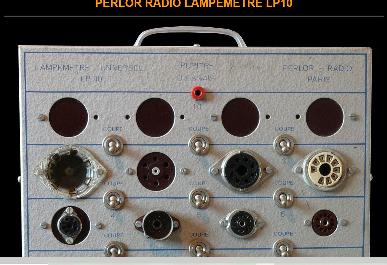

j’avais modifié un lampemètre Perlor Radio dans lequel j’avais remplacé les lampes à filament par des LED, le but étant de détecter des court-circuits à froid et à chaud (juste après une mesure). Ça fonctionnait aussi pour détecter si le filament était coupé. L’ensemble était alimenté en 12V continu. Voir https://www.pascalchour.fr/ressources/perlor/mu_lampemetre_perlor_radio.htm pour plus de détails.
Si j’avais à le refaire, je prendrai aujourd’hui des néons (comme sur le Metrix 310) alimentés en 110V (avec résistance en série).

Et j’oubliais, pour ceux qui n’ont jamais vu un lampemètre Perlor (modifié, en particulier le galva d’origine était mort) : https://www.pascalchour.fr/mesures/perlor.htm

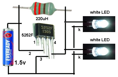

bjr,
pour revenir aux leds il est possible d’allumer des leds blanches avec une pile de 1,5v…!
LED-Torch-QX5252F
j’ai trouvé ce circuit en démontant des bornes de jardin de chez Gifi dont l’accu était mort!
c’est un convertisseur DC/DC qui ne nécessite q’uu seul composant extérieur (une self)…

A part ça et pour en revenir au LED
Oui, on peux faire fonctionner une LED blanche avec une pile de 1,5V ou un accu de 1,2V …Mais pas seule , il faut un convertisseur DC/DC à découpage , et ce dernier a quelques inconvénients : sa consommation propre (le courant total consommé est plus grand qu’une LED seule) et il génère des signaux H.F a front raide (pollution radiophonique a proximité)
