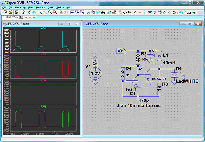

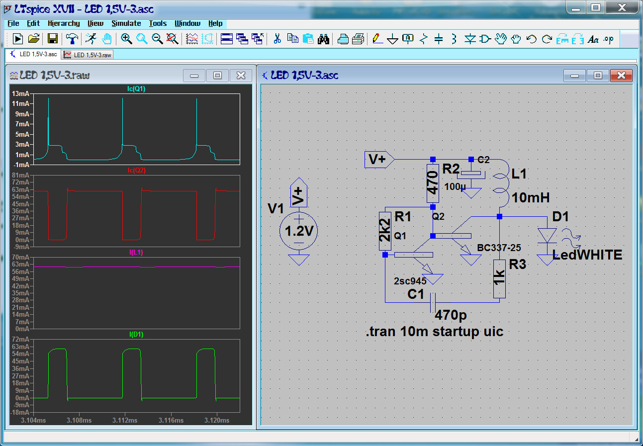

— Chercher “Joule-thief” (voleur de joules en anglais) ! Mais, poursuivant mes recherches, j’ai eu d’autres schémas :
— Ici, ils ont utilisé des transistors 2A, mais avec moins, j’ai pu simuler assez efficacement :

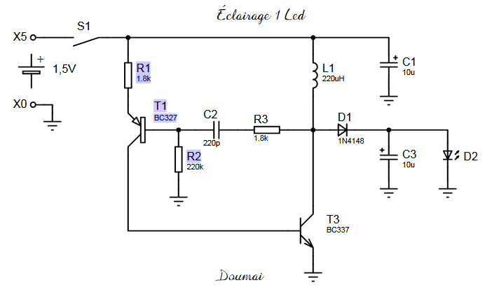

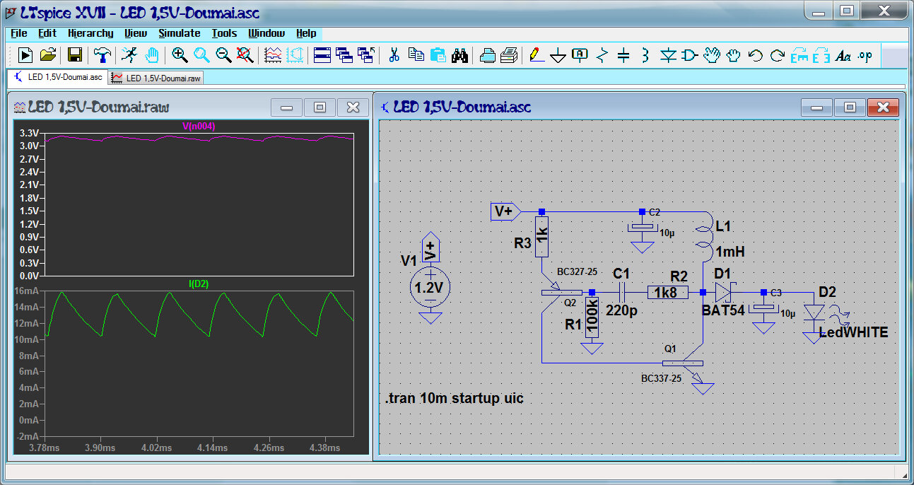

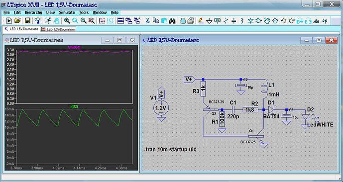

— Et celui-ci sur le site de Doumai :
— Et sa simulation :
— En modifiant une valeur de résistance, ces deux derniers schémas fonctionnent bien sous 1,2V ! Y’a de l’expérimentation à venir…

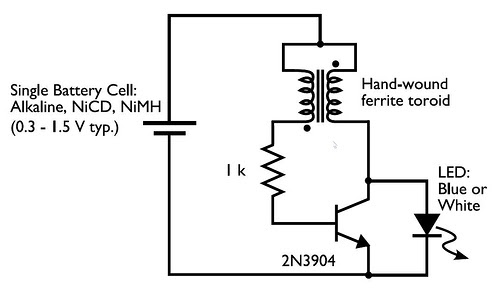

En ce qui concerne mon petit schéma, par contre, il est 100% de ma création.
Elektor a simplement ajouté 2 condensateurs qui ne figurent pas dans mon schéma original.
Il existe un circuit intégré en SOT23 qui fait la même chose, permet l’allumage des leds blanches et bleues et ne nécessite qu’une self de quelques µH, il faut que je retrouve la référence.

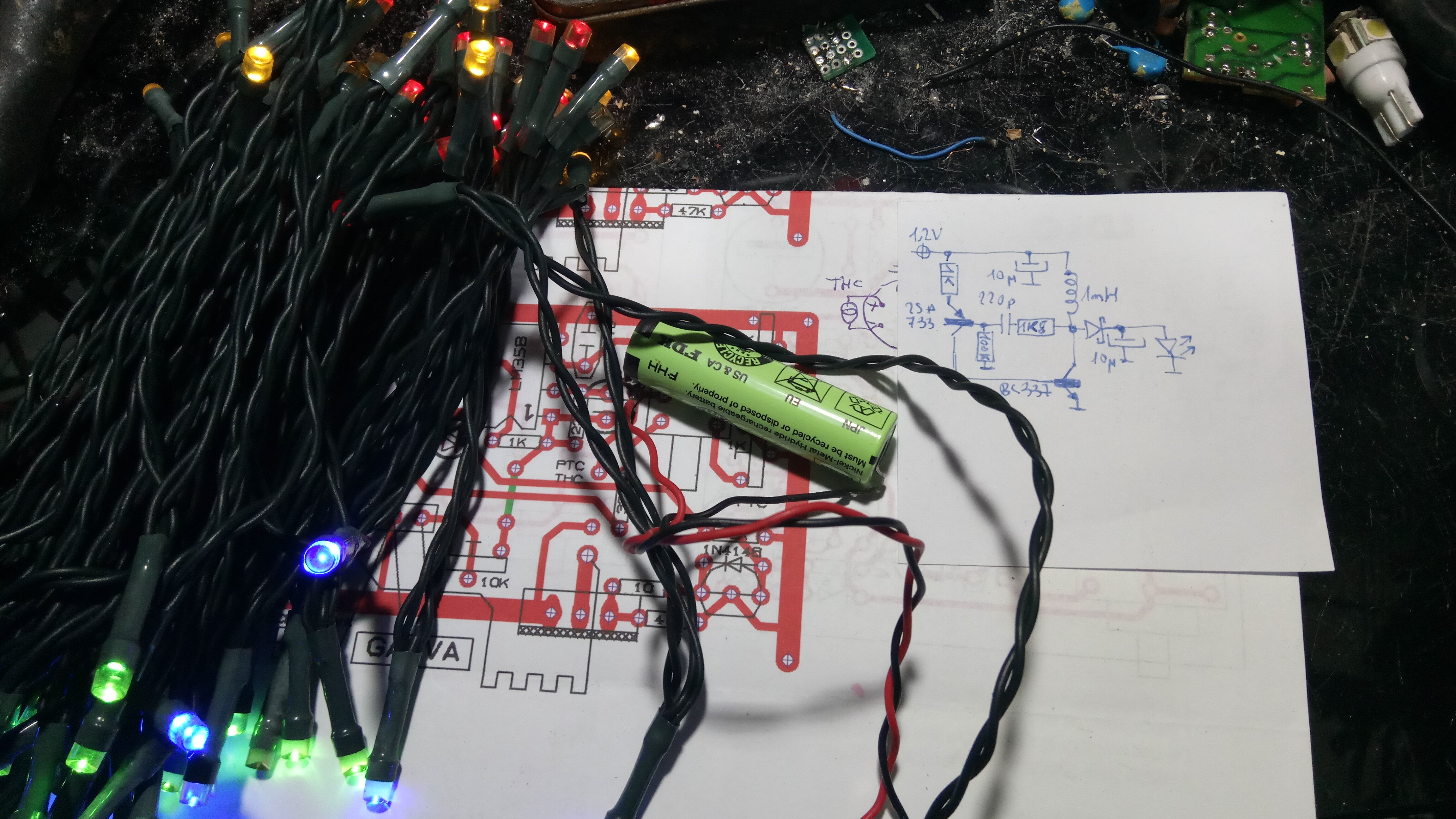

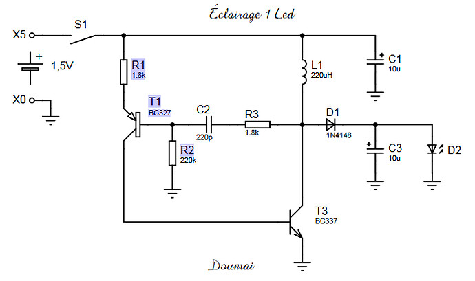

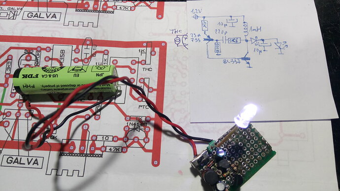

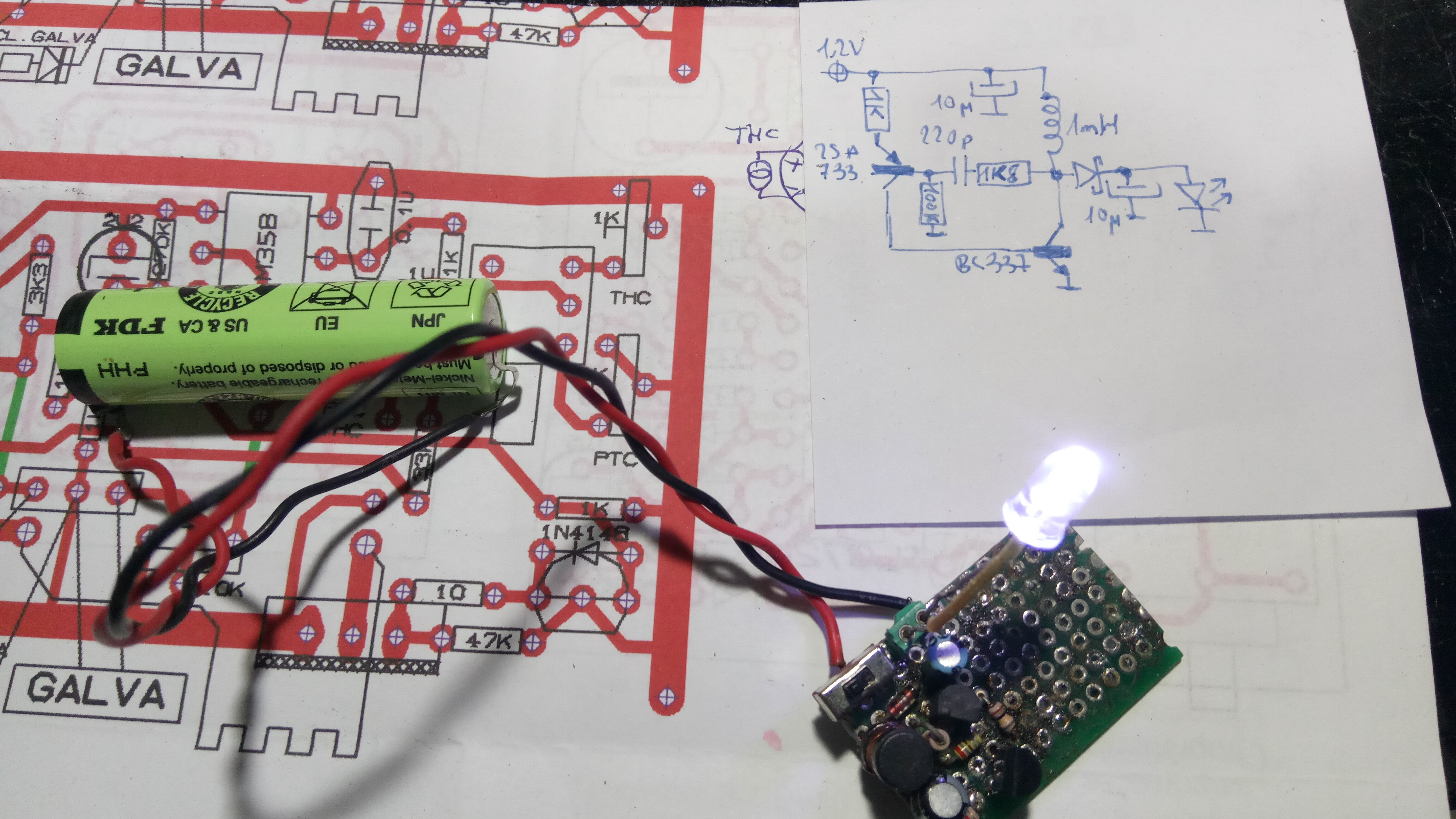

— Pour ce qui est des LEDs, j’ai essayé le montage à Doumai (schéma en arrière-plan) :
(LED blanche)
(100 LEDs de guirlande solaire)
— Fonctionne “impec’” !
— Cordialement !

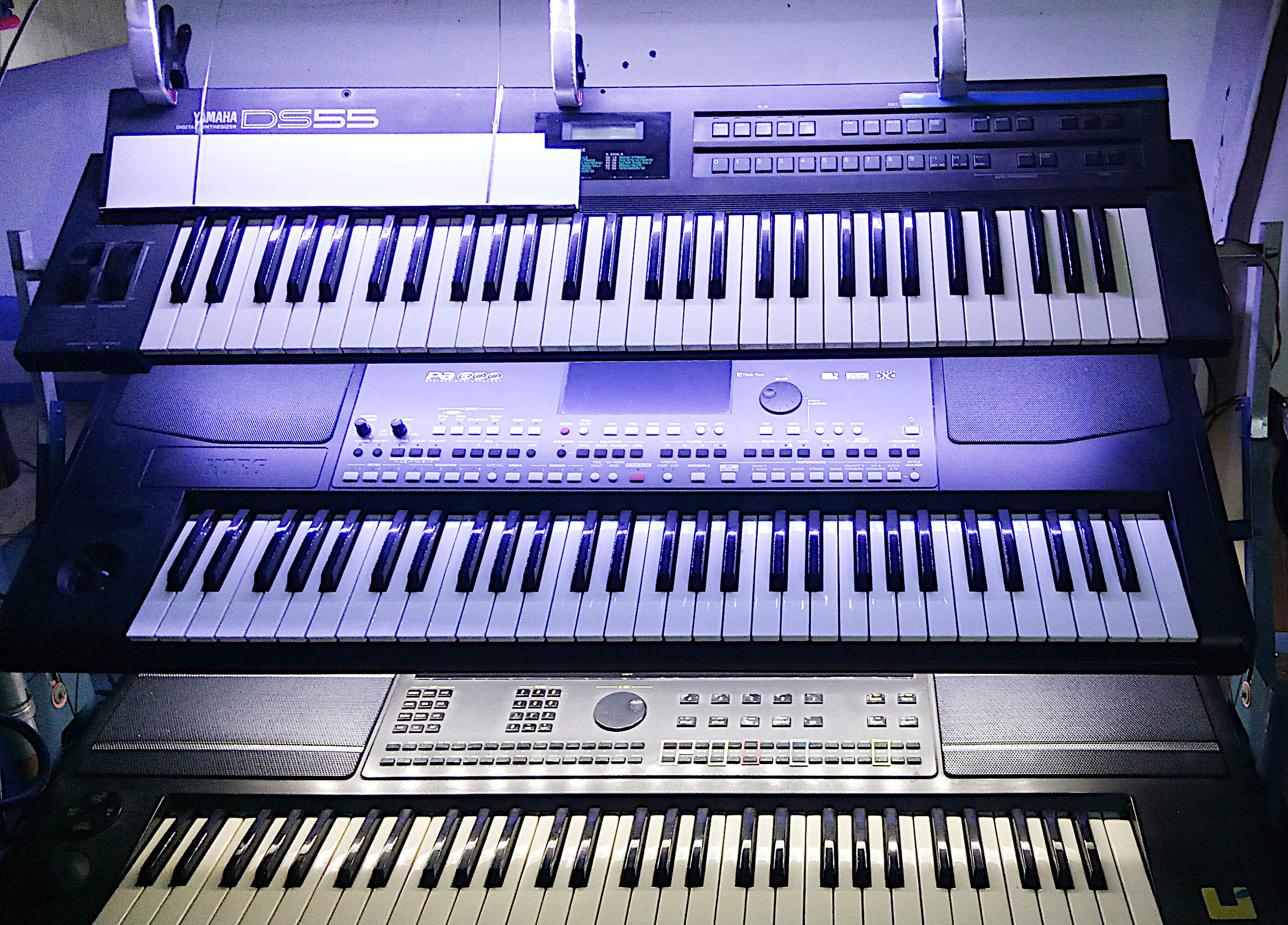

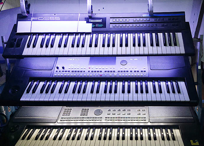

— À propos de LEDs, voici ce que j’ai fait pour éclairer mes 3 synthés car je suis aussi musicien :
— De haut en bas, au-dessus du DS55 Yamaha, une double rampe de LEDs collée dans une baguette électrique.
— Au-dessus du PA600 Korg, deux rangées de LEDs collées sous le DS55 par du double-face à moquettes car l’adhésif d’origine n’était pas “top” !
— Au-dessus du GEM WS2-II, une troisième double rangée de LEDs, un peu jaunie (on dirait du 4000k…), toujours collée dans un morceau de baguette électrique !
— Toutes les LEDs et le DS55, ainsi qu’une petite table de mixage, fonctionnent à partir de deux alimentations de box Internet 12V, 1,6A. Les deux autres synthés ont leur propre alimentation 230V et le caisson de basses/ampli classe D triphonique a sa propre alimentation 18V 110W !.
— Je certifie que ça éclaire fort ! Au moins, je vois clair et même “clarinette” :musical_note: :notes: :musical_keyboard: (OK, :je_sors: !) !

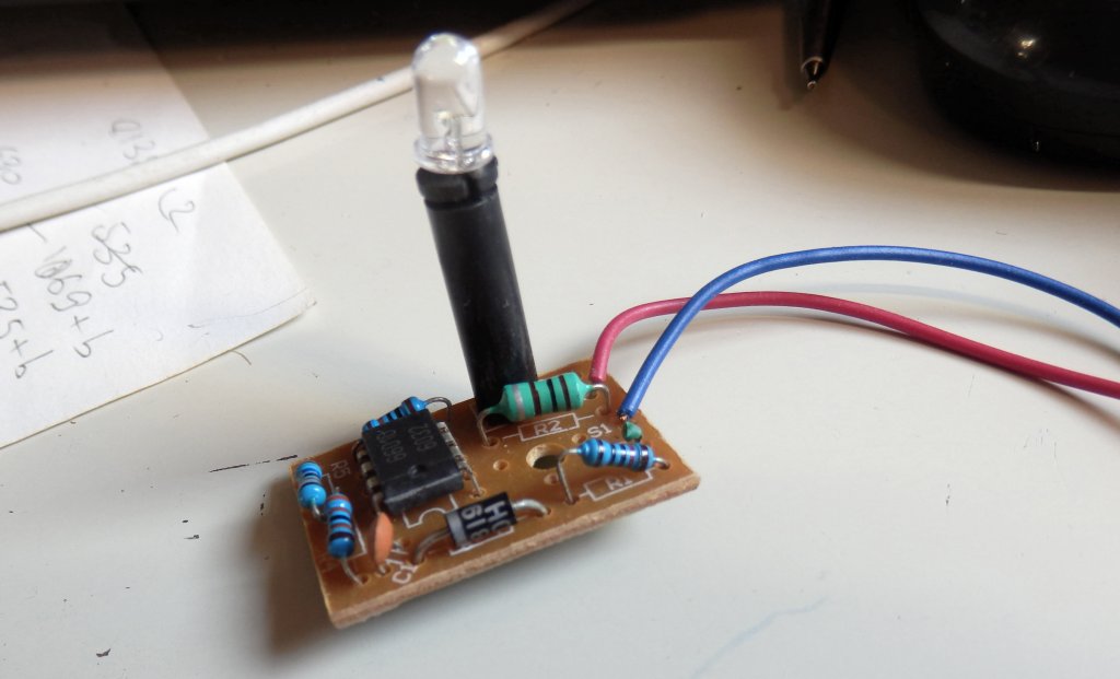

C’est bien connu, une question en appelle une autre, lol
Voici donc celle du jour :
J’ai récupéré le circuit d’une petite lampe de jardin, j’ai supprimé le raccordement à l’élément photovoltaïque et alimenté le circuit avec juste une pile de 1,5v, ça s’allume super bien.
La question ? comment se déclenche l’allumage sachant qu’il n’y a pas de détecteur de luminosité ? 5 résistances, un condensateur, une diode et un CI 6601D ?
@Jeff28
Il devait aussi avoir un accu, que tu as enlevé?
Le détecteur c’est simplement la cellule photovoltaïque.
Il fait jour: cela charge l’accu.
Il fait nuit : plus de tension aux bornes de la cellule photovoltaïque et la LED est commandée.
