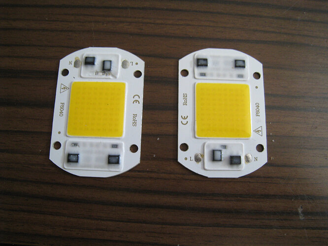

Ces leds fonctionnent directement sur le secteur 230V.
Ce qui est très intéressant, c’est qu’on peut choisir la puissance en mettant hors fonction une ou deux sources de courant.
On peut ainsi obtenir 30,20 ou 10W en retirant la résistance de la source de courant qu’on veut éliminer comme il est visible sur la led de gauche
Les sources sont en parallèle.
