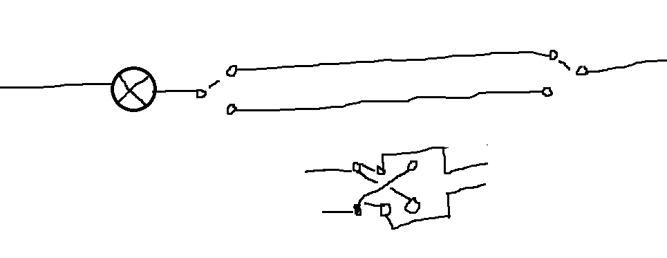

En parlant de ça, je me souviens, arpette dans le midi, avoir été en dépannage sur une installation ( évidemment ça ne pourrait pas être aujourd’hui ) ou, sur un montage va et vient, on trouvait phase et neutre sur l’inter. Impossible de me rappeler le schéma. Pourtant ça marchait…Une idée, les anciens ??
C’est simple :
S.
Oui il y a aussi avec les navettes
Ce montage fonctionne bien, mais il est à éviter. Avec des interrupteurs de mauvaise qualité , ou sales, il peut provoquer des courts-circuits en reliant phase et neutre. Il y a eu le cas chez mes parents, jadis.
comme le dit Jlouis89 ce montage est plus sur et en integrant sur la ligne dite navette un "chahuteur " on peut faire des V&V a 3 ,4 ou plus points de commande
Oui, ce type de « va et vient » s’appelle le va et vient court-jus. Ce type de montage était parfois employé pour économiser un fil lorsque la phase et le neutre était dispo aux deux extrémités … ça fonctionne bien tant qu’il n’y a pas de problème dans les inters. J’ai déjà eu le cas il y a bien longtemps dans une vieille demeure (la protection étant avec un fusible à tabatière sur-calibré : explosion d’un inter).

Comme l’indique Radiolo, ce type de commutateur s’appelle un permutateur. ça permet de faire une commande en points multiples (montage « cage d’escalier »). C’est toujours au catalogue me semble t-il (j’en ai monté il y a 2 ou 3 ans). De nos jours on monte plutôt un télérupteur avec des poussoirs pour faire plusieurs points de commande.
Ce montage est interdit, car dangereux, mais a été utilisée par des « bricoleurs » pour économiser du fil.
L’écartement des contacts est totalement insuffisant pour la tension secteur.
Avec les anciens interrupteurs en céramique ayant un écartement des contacts de plus de 5 mm avec l’impossibilité mécanique de faire contact entre les 2 sorties et avec une tension de 110V, cela pouvait passer, bien que cette maniere de faire n’a jamais été considéré comme acceptable.
Cela n’est absolument plus possible avec les interrupteurs actuels, qui ont un écartement des contacts de l’ordre de 1.5mm et en plus la tension secteur est maintenant de 230V.
Sur les produits actuels, la construction de la palette supportant les contacts ne garanti pas l’impossibilité mécanique d’un court circuit
Si on met la ou les lampes entre les deux commun des inters (va et vient), les fils de navettes sont les fils du secteur …
Et donc ils sont tous deux aux bornes de l’inverseur (va et vient).
(je suppose qu’il y avait un fusible sur chaque inter !!!)

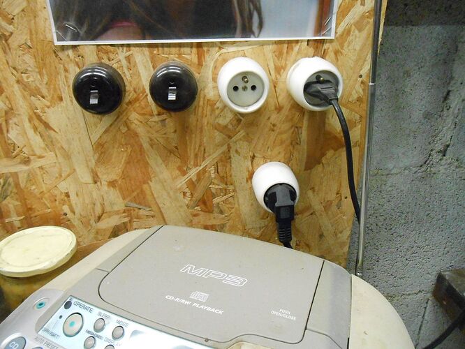

Chez nous , dans le garage , on n’est pas embêtés :innocent:
Ces inters sont increvables
Leurs points forts , c’est un basculement franc et rapide
Quand au prises , elle n’ont pas cette sécurité qui pose plus de problèmes qu’elle n’en règle
Les prises mâles se branchent facilement
Il y a quand même des disjoncteurs et un différentiel sur le tableau d’arrivée principal ( triphasé )

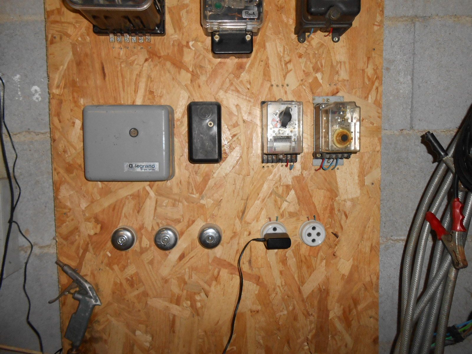

Ohhhh une minuterie AS par Le Grand ! ! !
Et a coté , la boite noire c’est un télérupteur à contact de mercure
La minuterie sert pour la loupiote au dessus de la porte du garage

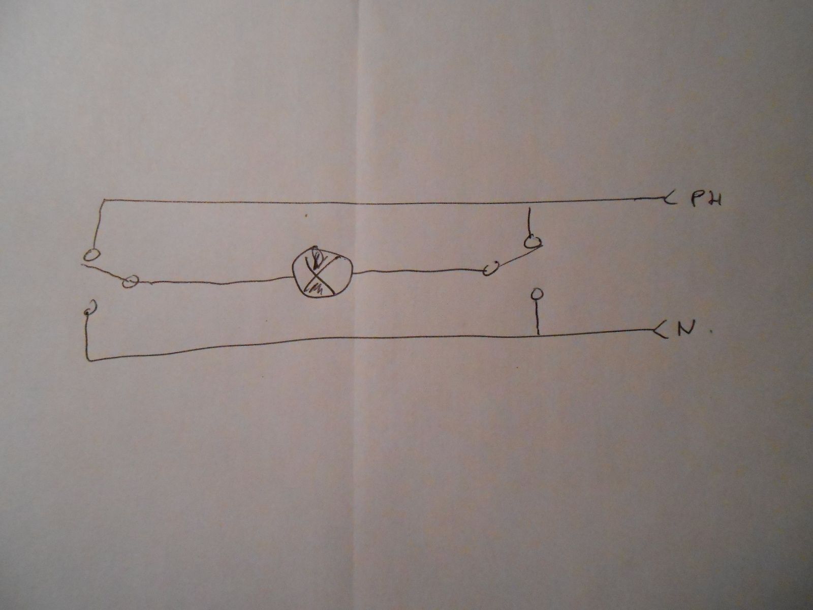

C’est ce qu’un prof. nous avait montré en nous disant qu’on appelait cela un va et vient allemand, ça consiste à raccorder phase et neutre sur les bornes utilisées habituellement pour les navettes sur chacun des inter va et vient et les deux communs sur chacune des bornes de la lampe. Cela fonctionne bien mais sacrément dangereux, en particulier a l’idée de shunter l’inter pour vérifier que ce n’est pas lui qui pose problème !!
Edit: j’ai répondu avant de lire la suite, c’était inutile et j’aurais mieux fait de m’abstenir.
Bon ça m’a rappelé un bon souvenir, avant de faire mon SM j’ai travaillé quelque temps chez un artisan électricien frigoriste et je lui avait soufflé la solution que son chef monteur n’avait pas trouvé sur un dépannage en cours.
