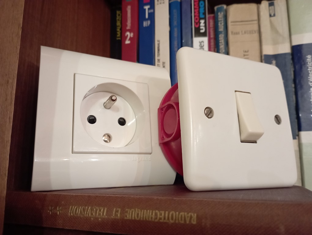

Il est certain que par rapport au matériel de nos jours, l’ancien matériel de marque Legrand est quasi-increvable! Je doit compter sur les doigts d’une mains le nombre d’interrupteurs de type « Chambord » que j’ai du changer. Ces modèles à contact en argent étaient conçus pour 1 million de manœuvres (soit plus de 50 ans!) selon feu mon ami Michel (Michel87 sur le forum voisin) qui était un ancien de Legrand.
Les modèles Neptune (les anciens) qui on suivis, eux, sont moins costauds (conçus pour 100 000 manœuvres) et étaient principalement installés dans les lieux publics (HLM, écoles etc…) ainsi que dans les habitations (constructions neuves) ou il fallait limiter les coûts.
Les appareillages de la gamme Mosaïc sont assez durables à condition de les utiliser correctement. Bons nombres d’interrupteurs de cette gamme (comme sur d’autres) se retrouvent défaillants suite à une mauvaise utilisation sur de trop grosses charges inductives (trop de réglettes fluos sur un seul inter) qui finissent par bouziller les contacts.

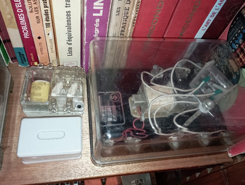

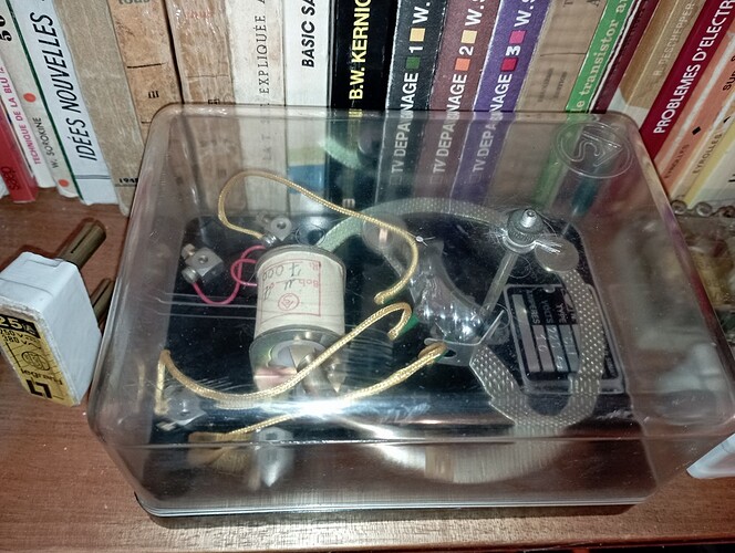

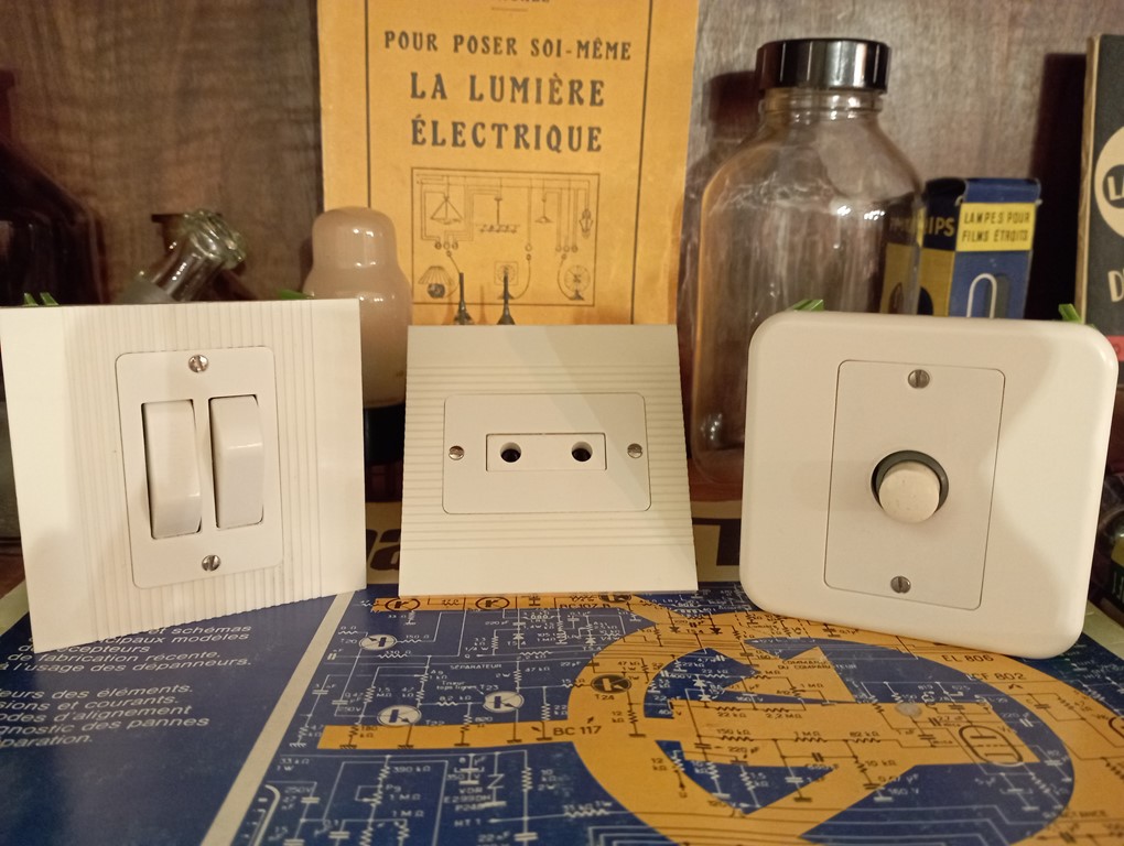

Quelques photos qui rappellerons sans doutes de lointains souvenirs à certains :slight_smile:
(Pour moi, c’est du matériel que je côtoie quotidiennement dans mon travail :sunglasses:)
Bonne soirée
Florian.L

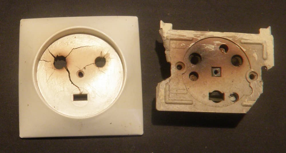

Fichtre ! Pourquoi n’ai je pas fait de photo de mon intervention électrotechnique chez ma maman l’autre jour ! Il est vrai que mon téléphone m’a surtout servi à éclairer la scène et le tournevis à lame plate pour les vis merdiques du même sesque. Un inter va et surtout ne revient pas avec son fusible intégré et ses câbles à l’ancienne genre coton. J’ai desserré puis resserré les conducteurs (en alu ?). Inquiétez vous pas, auparavant j’ai déclenché le différentiel de 500mA d’origine genre 1950. :sunglasses:
quoique… cette prise référence (de l’époque) 54422 , 50 ans après. :frowning:
Y était raccordé un radiateur de 2000 W avec thermostat qui ne fonctionnait que 4 mois par an.
J’ai, dans la maison, les inter et prises Legrand ancienne série comme montre Florian et l’installation qui a une quarantaine d’année ne pose pas de problème. par contre j’ai déjà changé des inter que j’avais installé pour modifier certains circuits il y a moins de 15 ans.
Genre, les conducteurs sont pas bien serrés au début donc ça chauffe de + en + et puis voilà ! Lepetit ou pas, ça crame ! :face_with_raised_eyebrow:
C’est pas une preuve !
Merci, mais c’est moi qui ai fait toute l’installation de ma maison et je sais (savais déjà à l’époque) encore serrer convenablement des connecteurs ! :roll_eyes:.
D’ailleurs jamais eu de panne dans mon installation à part cette prise ! :innocent:
Ah bin, si c’est toi qu’a serré, va bene ! :slightly_smiling_face:
Le défaut de serrage, ou le mauvais contact, peuvent aussi venir de la fiche mâle, qui fait alors chauffer toute l’ensemble jusqu’à ce résultat…
même réponse que précédemment :wink:
Oui, c’était pour insister sur le fait que le défaut de serrage, probable, n’était pas forcément sur le socle !
Oui, je suspecterais aussi la fiche !
Même si les bornes du socle ont été correctement serrés, la fiche qui y est introduite peut chauffer et cet échauffement peux se propager au socle jusqu’a sa détérioration !
(On ne pense généralement pas à la fiche, parce déjà fournie et montée par le fabricant, ou le distributeur , ou l’installateur de l’appareil, du moins dans le cas d’un appareil commercial ! ce qui est l’immense majorité des cas )
J’ai déjà eu le cas avec du gros électroménager, notamment des fours, des machines à laver (socles sains et connexions bien serrées , mais fiche défectueuse ) et parfois ça ne se voit pas ou trop tard (fiche cachée par l’appareil) et ne se répare pas (fiche non démontable)
