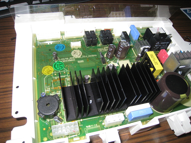

Un client m’apporte une carte de machine a laver en panne de marque De…oo à peu près de format A4, , Rien de s’allume malgré l’arrivée vérifiée de la tension d’alimentation.
La carte semble en très bon état, aucun signe apparent d’un composant qui aurait brûlé.
Alimentation classique à découpage.
La machine a seulement 3 ans de service.
C’est une panne d’alimentation primaire, j’ai l’habitude de faire ça.
Surprise : La carte est placée dans un supports plastique puis entièrement recouverte d’une résine souple de 2 ou 3 mm d’épaisseur.
La carte entière est donc bonne pour la déchetterie, et la rechange coûte plus de 250€.

Je me suis farci le même type de carte récemment.
Après avoir identifié un fusible à 2 pattes sous la résine, j’ai pu le remplacer en creusant un peu.
Eviter les pannes dues à l’humidité en rendant la carte irréparable, c’est puissant!
Bonjour j’ai déjà eu ce problème … en fait l’électronique semble très fiable par contre les relais sont souvent en cause et bien sur pas vraiment facile de les contrôler
J’ai réparé ce type de carte électronique sur un lave linge de marque Samsung 11kg wf1114xbd. Code erreur « 3E »
J’ai dû retirer la résine pour changer le module de gestion moteur. J’ai dû découper le boitier plastique en dessous du radiateur pour accéder aux pistes et soudures du circuit intégré. Après changement de ce dernier, je n’ai plus rencontré de problème. La carte fonctionne depuis 3 ans sans problème. Coût de l’opération 13 euros environ et quelques heures de travail pour retirer la résine.
