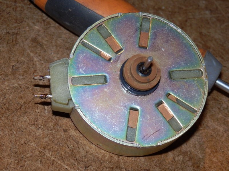

une photo du moteur serait la bienvenue

j’attends une photo du moteur

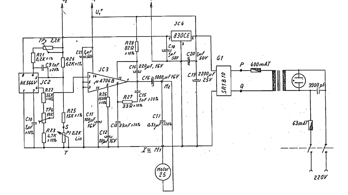

d’apres ce qui se dit sur le net ce serait le meme schema que la L85 que j’ai pu trouver sur le net
voir ici
Sur le site Lenco reference il y a aussi le manuel de la L85 en uk pas de L82 mais c’est la même famille avec L80… 16-pole synchronous motor with belt-drive . Mains voltage 110/220v 50hz and 110v 60hz Power consumption 12va
Là on aperçois le Moteur vu dessous
16 pas R 2,07kO

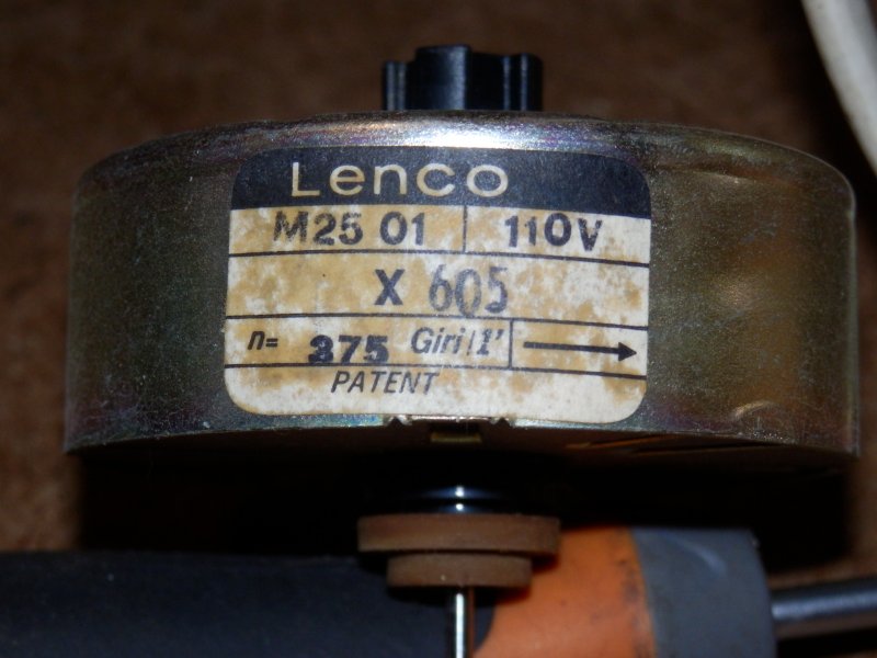

donc moteur synchrone 2 fils alimente par un simple generateur de tenqion altenative
ce qui m’etonne c’est le 110V
alors que sur le schema c’est une dizaine de V grand max
il semble y avoir 2 versions de commande de moteur
une version a transistor dont on n’a que la schema bloc et une version a circuit integré dont aon a le schema
reste a Jeff d’identifier quel modèle il a …

le moteur est donné pour 375 T/min ( d’apres son etiquette) ce qui correspond effectivement a une alimentation 50Hz
N = 3000/( P/2) = 3000/8 = 375T/min

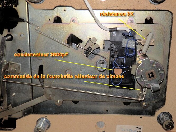

il n’y a aucune électronique dans cet appareil, juste une résistance sur l’inverseur 110/220v
Le changement de vitesse se fait par déplacement vertical de la courroie au moyen d’une fourchette sur une poulie étagée, c’est basique de chez basique.

Quoi qu’il en soit, s’il y a une régulation électronique, elle ne peut se trouver qu’à l’intérieur du boitier moteur, car aucune trace de circuit électronique externe qui aurait été retiré.
