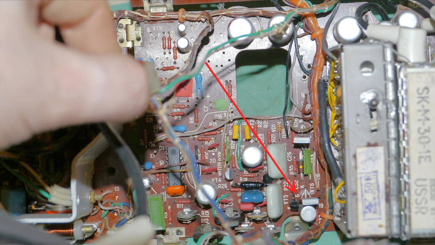

J’ai pris le temps de me pencher à nouvau sur ce petit TV toujours hélas désynchronisé.
Voici les derniers avancements et tentatives :
  • Ce téléviseur capte bien le son AM et l’image en modulation négative, norme L (France).
  • J’ai changé le condensateur proche de VT5 (KT209K) et VT6 (KT815A) → voir photo avec flèche rouge → sans effet.
  • J’ai remplacé le circuit A255D par son équivalent Thomson TDA2593 → aucun changement.
  • J’ai refroidi (aerosol givrant) VT5 et VT6 → la désynchro a semblé « ralentir » même si elle n’est toujours pas fixée.
Je soupçonne donc l’un de ces deux transistors en espérant trouver leur remplaçant.
Question : si j’injecte un signal composite quelque part à la place de la démodulation, est-ce que le problème de synchro va subsister quand même (je présume hélas que oui) ?
Photo du changement de CI.
J’en ai profité pour monter un support qui permet de protéger le circuit et facilite l’implantation (soudage).

Bonjour Clopos,
Je m’y perd entre les différentes versions de schéma de votre TV soviétique, Norfolk, Ministar 416…
Admettons qu’il y ait un CI russe équivalent au TDA2593. Son bloc-diagramme interne (cliché) montre qu’il fait séparateur de synchro. Si malgré le remplacement du CI la synchro H/V ne fonctionne toujours pas, il faut regarder les nombreux composants R/C autour des broches 9 et 10 du CI.
Vous avez un oscillo moderne et performant, que donnent les formes d’ondes autour sur les broches du CI ?
