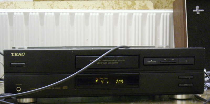

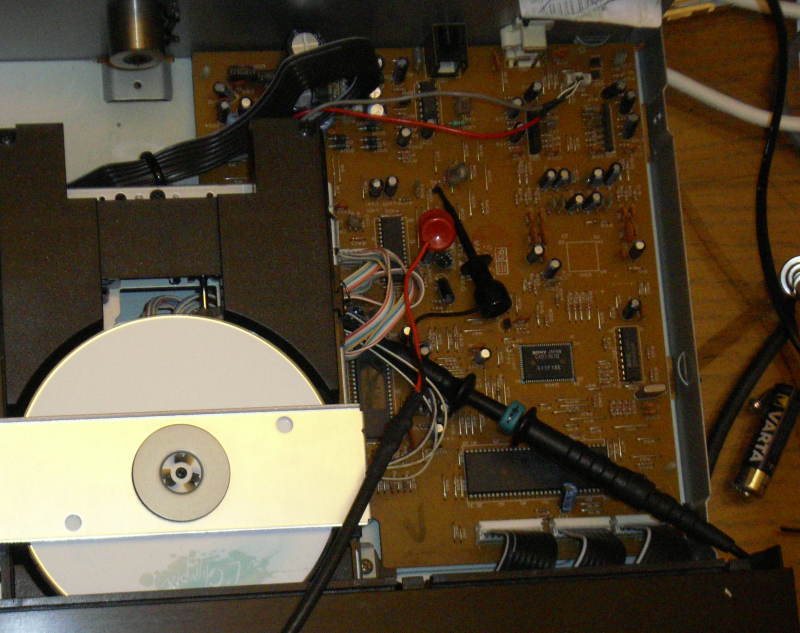

ce WE j’ai réparé 2 platines : une Onkio pour la quelle tout est OK et une TEAC cdp3500 qui fonctionne de façon correcte apres nettoyage de la tête et réglage des gains (tête KSS210A)
mais elle se comporte de façon bizzare : en lecture le chariot de la tête avace par accoup puis recule dans la seonde qui suit pour avancer de nouveau et se stabiliser pour plusieures secondes et avancer de nouveau sans perturber la lecture.
les réglages n’ont semble’t-il aucun effet sur le comportement du moteur du chariot alors qu’ils m’ont permis d’améliorer le signal HF et la résistance aux chocs
la Onkio n’avait pas ce comportement.
avez vous une piste à me proposer :question:

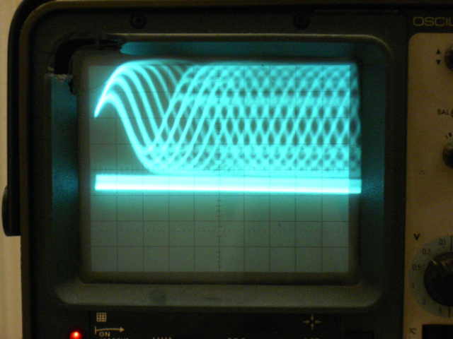

je joints une capture à l’oscillo du signal RF pris en cours de lecture sur un cd du commerce
calibres 0,2 v/div en tension 0,5µSec en temps
0v au premier carreau.

sur l’oscillo je mesurais aussi la tension qui alimente le moteur du chariot de la tête, cette tension évolue entre -0,5v et +0,6v l’évolution se fait en fonction de l’avance du chariot, elle me semble parfois erratique comme si on avait un asservicement de position qui était instable.
