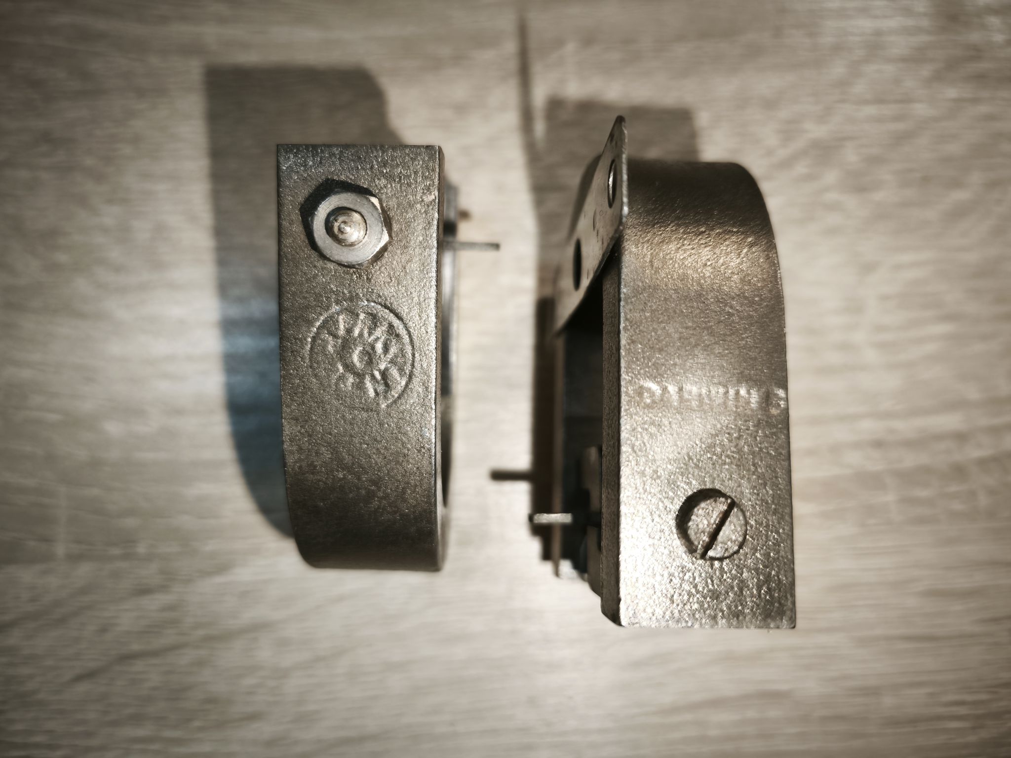

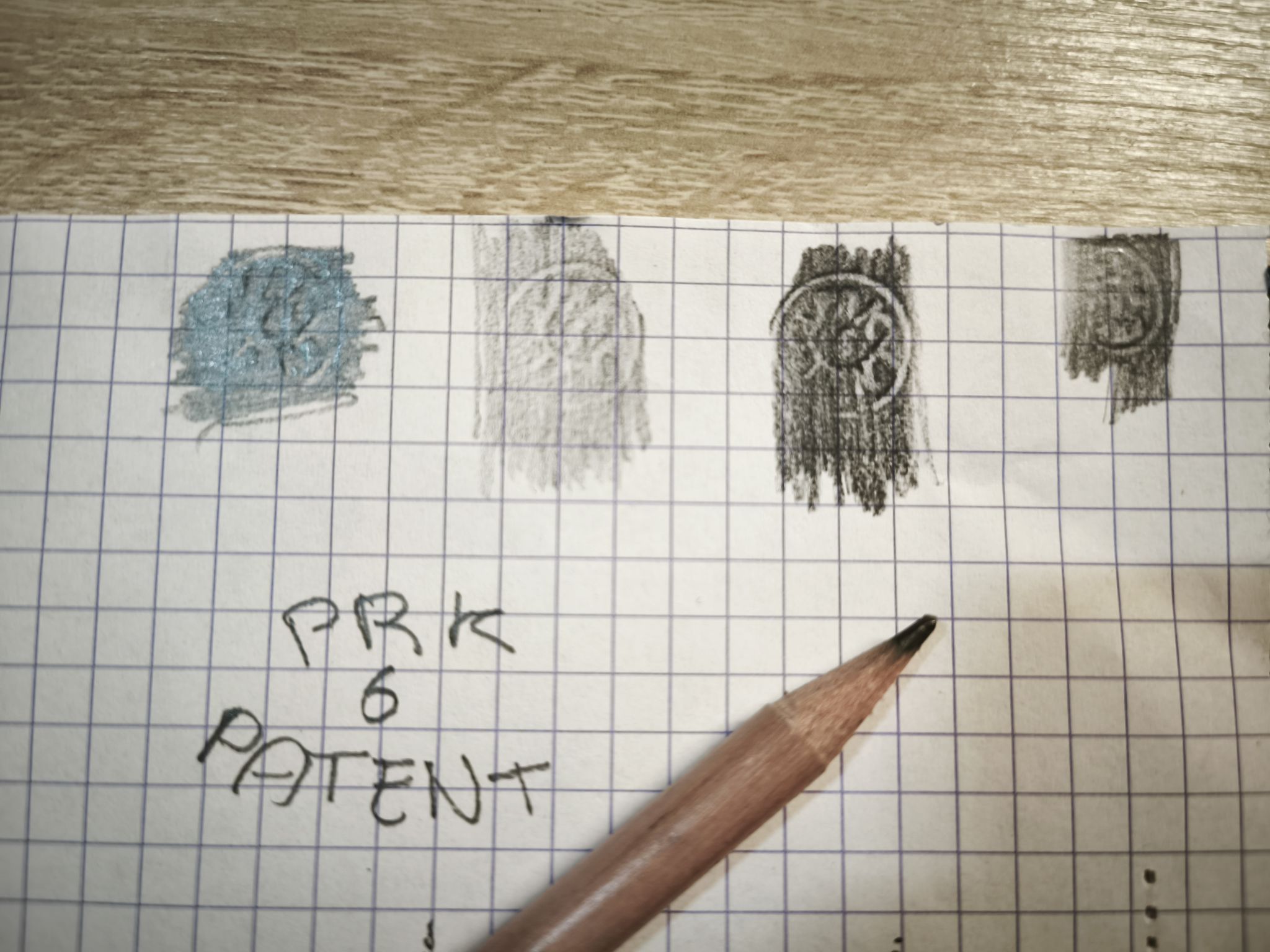

En démontant les tout premiers haut-parleurs produits par Philips (je pense aux modèles 2034, 2044 ou encore 2054), j’ai pu remarquer certaines inscriptions sur les aimants.
On trouve notamment : « DARWIN 6 » (avec un doute sur le « 6 » qui pourrait être « C » ou « G »), ou « PRK 6 PATENT » (toujours le même doute sur le 6), mais aussi « DARWINS LIMITED ENGLAND ».

En cherchant maintenant des informations sur le marquage « PRK 6 PATENT », je me suis rendu compte que PRK voulait dire Paul Richard Kuehnrich !

Je pense donc (mais ce n’est qu’une supposition de ma part) que le 6 viendrait du nom commercial d’un alliage inventé par Kuehnrich pour la réalisation d’aimants : le PRK 6 !
Probablement un acier très riche en cobalt (20 à 40 %).

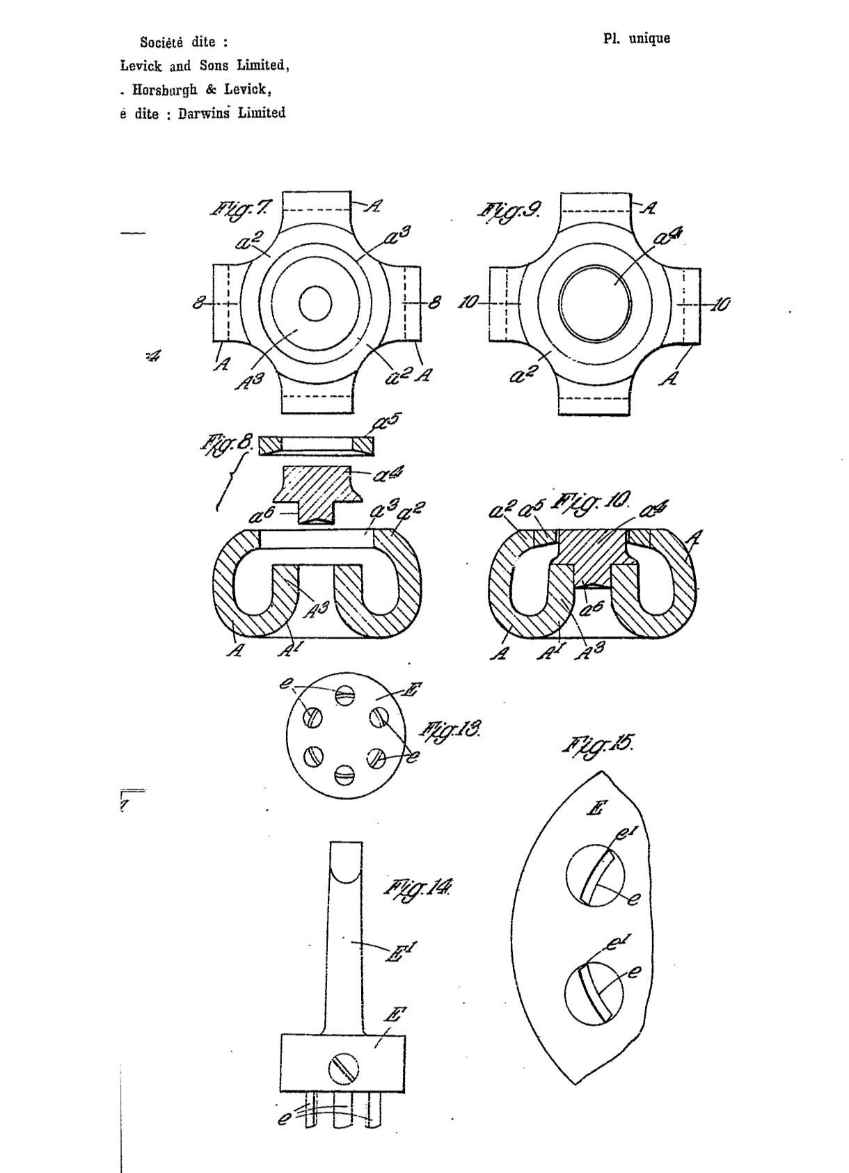

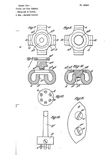

Pour les brevets déposés en France j’en ai trouvé 7. En voici 4 les 3 autres que j’ai omis concernent les lames de rasoir.
Perfectionnements aux dispositifs magnétiques (avec dessins)
FR 770969 A.pdf (500,7 Ko)
Perfectionnements aux aimants permanents (avec dessins)
FR 692333 A.pdf (599,4 Ko)
Acier à outils à coupe rapide
Perfectionnements au traitement thermique d’alliages d’acier
FR 629178 A.pdf (116,6 Ko)
Source INPI

Ca ressemble vraiment à l’aimant qui se trouve dans le moteur du haut-parleur modèle 2054 !
