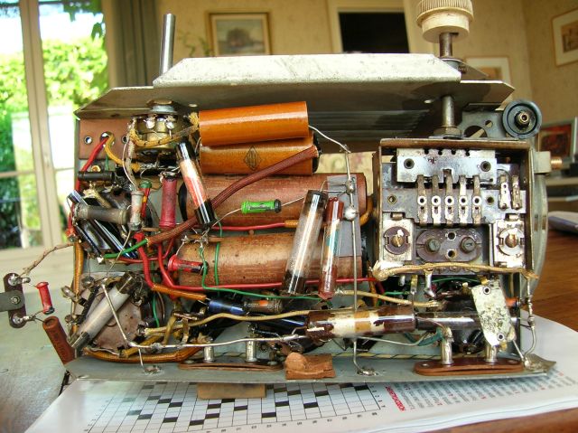

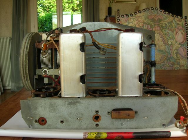

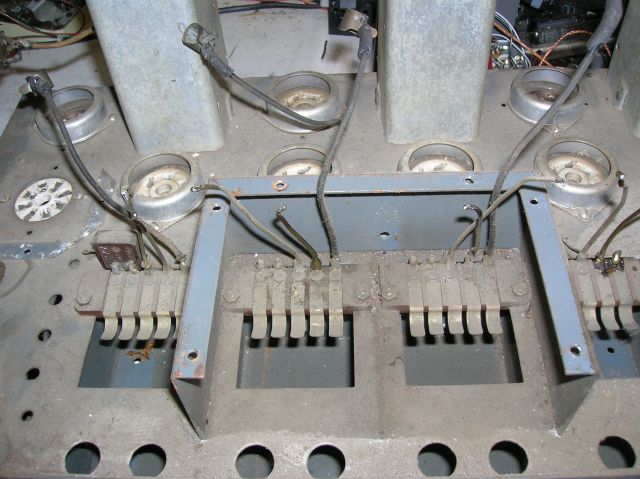

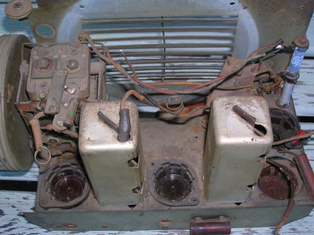

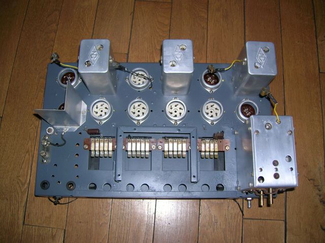

Quelques photos …
arco%20032CAVB
arco%20052CAPB
arco%20030CAVB
arco%20050CAPB
faut il encore que l’YL proprietaire du lave vaisselle et du four accepte le passage d’un truc immonde plein de poussiere, de toiles d’araignée, , quelquefois de graisse de cuisine plus ou moins malodorante, et d’eventuelles pisse et “petoules” de souris
il est vrai que , sans doute après d’apres negociations , le resultat est bluffant
les fils fins des bobinages du bloc et des MF résistent ?
quid du pot de volume ?
par contre “out” des marquages des capas sous verre
Si on choisit la Saint Valentin, ça passe
les fils fins resisten,t très bien , le sechage est important pour les transfos mais il semblerait que Pat54 soit un specialiste

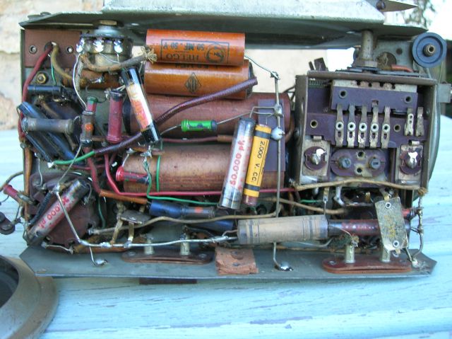

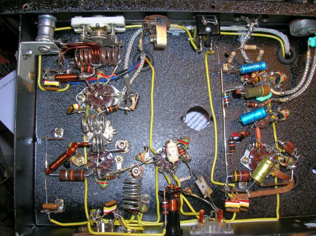

HRO1%20084c
27-10-15%20042c
si on oublie l’anniversaire de mariage, on va chez la voisine
Alors la je suis littéralement scotché car je croyais que c’était une blague le coup du lave vaisselle et du four à 50°!
Par ailleurs,c’est vachement serré en dessous comme montage;il faut dire qu’au dessus avec des tubes transco et leur support d’un large diamètre, toute la place est occupée et il est impossible de visser même qu’un seul condensateur de filtrage (je ne sais pas si les doubles existait déjà à cette époque). Cela vaut le coup de laisser un tel poste dans sa configuration d’origine car elle est très impressionnante…

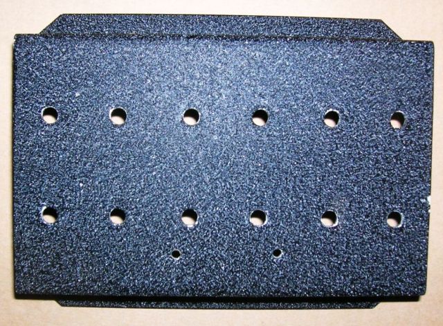

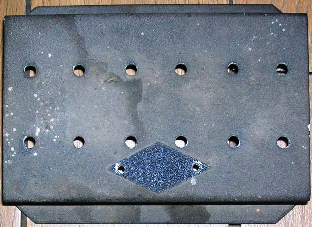

Un petit dernier pour la route , un vénérable émetteur F8YG de 1960 , et deux plaques supports des selfs d’un grid-dip DSCN3064c
avant%20lavage
apr%C3%A8s%20lavage1
il est bien évident que tout CV ressort neuf et sans une goutte d’huile , il faut bien sur en remettre quelques gouttes sur les roulements à bille , quant aux potentiomètres, une petite dose de WD40 spécial pour désoxyder les prises de remorque et le tour est joué

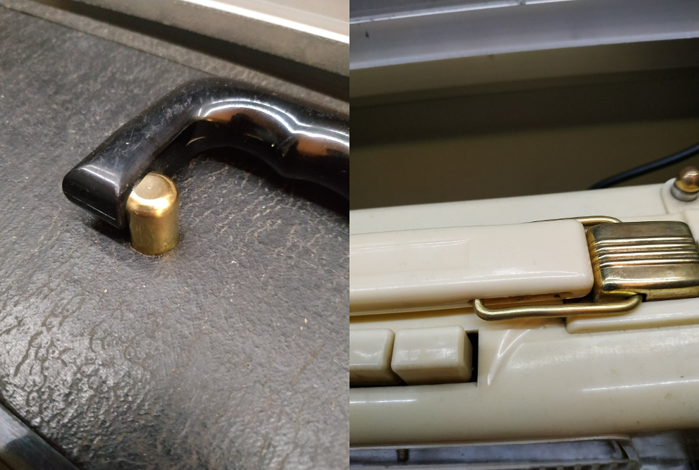

Au passage quand je parlais de vinaigre dans mon message précédant, je précise vinaigre BLANC. Le vinaigre balsamique et la vinaigrette c’est bon dans la salade, pas sur le poste. Voici ce que ça donne sur les poignées d’un Zenith Transoceanic et d’un Pygmy. Les revêtements et le plastique ne sont pas aussi sensible que la robe de madame mais j’éviterais quand même tout ce qui est a base de pétrole.

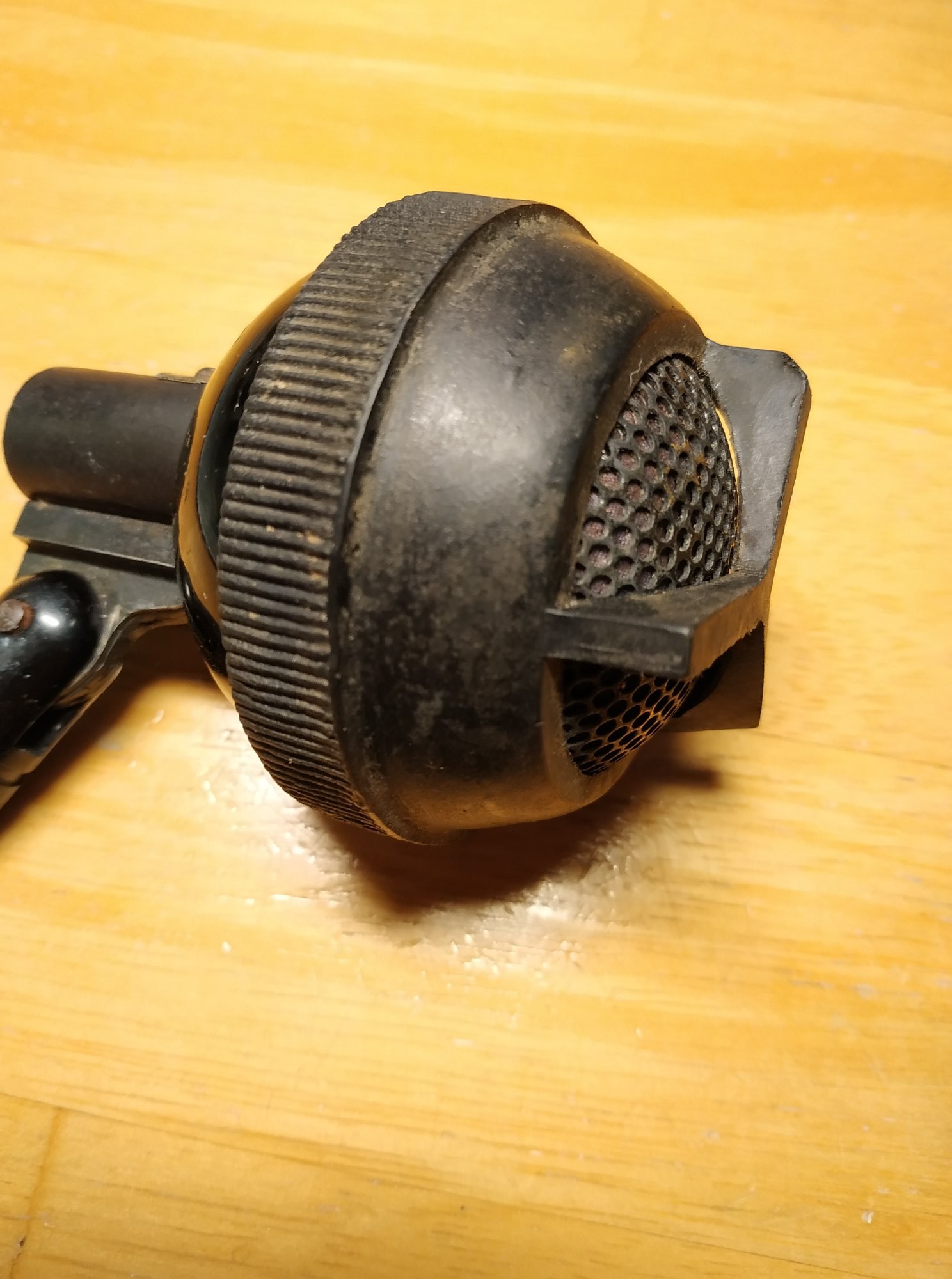

Et a propos de nettoyage sauriez vous quel produit utiliser pour enlever cette espèce de moisissure présente sur toute la partie en caoutchouc de ce micro Melodium 22A et éventuellement lui redonner un peu de brillant? J’ai déjà essayé de frotter avec une petite brosse a dent savonneuse, sans succès.
Peut-être une pâte à polir, ou l’éternel Miror, ou encore du Polish pour carrosserie?
Ces produits sont très légèrement abrasifs mais ne risquent pas d’attaquer chimiquement la bakélite.
Je ne garantis pas le résultat mais ça ne coûte rien d’essayer…
