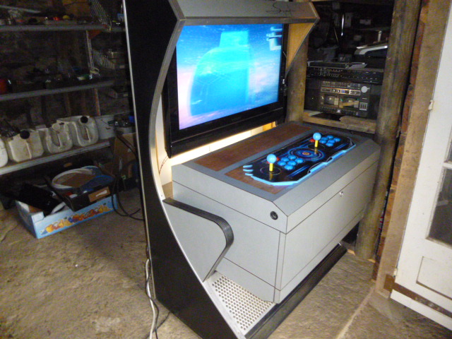

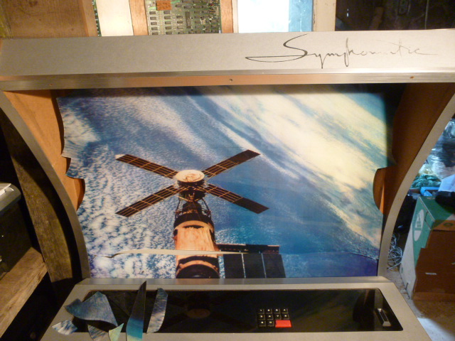

Bonjour à tous.
Désolé de voir mon premier Jukebox en panne dans un coin de l’atelier et après des idées de la part des jeunes aux vacances de Noël,je me suis décidé à en faire une “borne arcade”(comme ils disent…)
Un TV écran plat,récupéré à la déchet.TNT HS d’après le gars qui allait le balancer…presque fait pour.

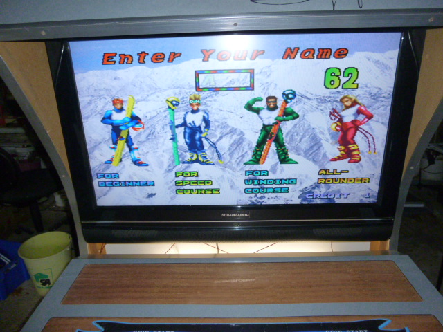

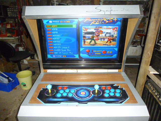

Un module “Made in China” comprenant 1300 jeux
Du démontage,un peu de découpe et voilà de quoi en occuper certains aux prochaines vacances …
P1030378 Avant
P1050264 Après
P1050267
P1050270
L’ampli, avec les HP, est bon,je devrais pouvoir bidouiller un lecteur MP3…!
Cdlt
Fernand

bjr Fernand,
peux tu nous dire où as tu trouvé les différents éléments?
a part l’écran bien sur!
cdlt
domi
Bonjour Domi
Sur ebay,plusieurs modèles,kit ou complet comme celui là.J’ai perdu le lien,mais…
Taper : Pandora’s box jeux double ou Arcade ,Console…
Je viens d’essayer ça marche.
A+
Fernand
oui, je viens de regarder en détail ces “boites de pandore”:
on y retrouve tous les jeux des années 80 ceux des consoles Atari mais aussi des NES et sega et les jeux de café de l’époque:
il y a de quoi s’occuper!
dommage que le boitier reste un peu cher (env 150€) mais la construction parait assez solide.
J’ai un ancien coffre en bois je pensais monter l’écran dans le couvercle et pour le reste une plaque de contreplaqué et le tour est joué!
cdlt
domi
@Radioman33
Oui en effet le prix est dissuasif au début,mais en apprenant le prix d’une console récente avec quelques jeux…j’ai pris celle -ci à 120 € livraison comprise et complète(câbles,alim…) plus qu’a raccorder.
Ce sera la surprise pour les jeunes…Le père Noël s’en sort bien.
Cdlt
Fernand
PS:Tu as vu je suis venu pas très loin,le temps heureusement était meilleur que ces jours ci…

salut Fernand
alors tu l’a monté ton truc, domage pour le Symphomatic :joy:
c’est vrai que ce truc monté dans une borne d’arcade ça fait un beau jouet, et pour pas si cher que ça
si tu compte un pc + un écran + manettes et bouton + la carte qui va bien + mame le seul avantage c’est de pouvoir y adjoindre un logiciel juke box
amitiés christian

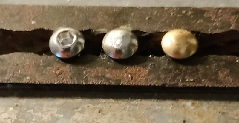

Il y a quelques temps j’ai du enlever les fermetures d’un magnétophone pour recoller le revêtement de la boite qui s’était décollé et gondolé. Problème: impossible de bien les remettre. Les clous étaient replié d’une façon assez spéciale et je n’ai pas réussi a bien les remettre.
Du coup j’ai pris des vis “M3” a tête hexagonale, rempli le trou de soudure, enlevé et limé l’excédant puis passé 2 couches de peinture doré trouvable a pas chère dans les boutiques “d’Art Urbain” (3.70€ les 400ml).
Le résultat est plutot convaincant: en haut de vrais clous a tête ronde, en bas, les vis
Bonjour Vlad,
Belle idée, que je retiens pour réparer mes fermetures de Teppaz souvent arrachées. :+1:
Mais comment visser ces vis qui n’ont plus d’empreinte ?
on les prend suffisamment longues pour qu’ elles dépassent de l’ autre côté et on met un écrou !
ou on les visse avant de remplir le trou de soudure et les peindre ! :wink:
