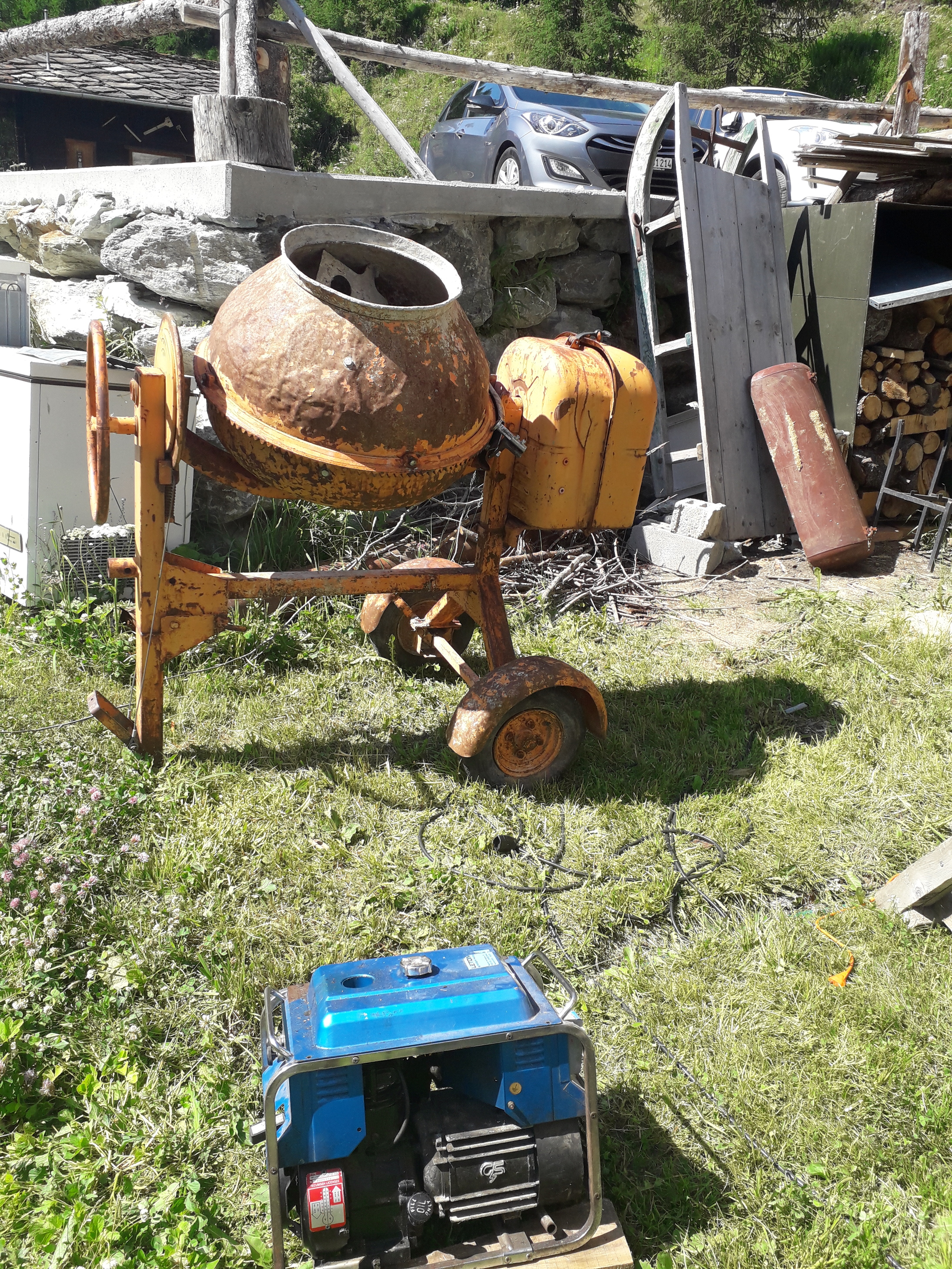

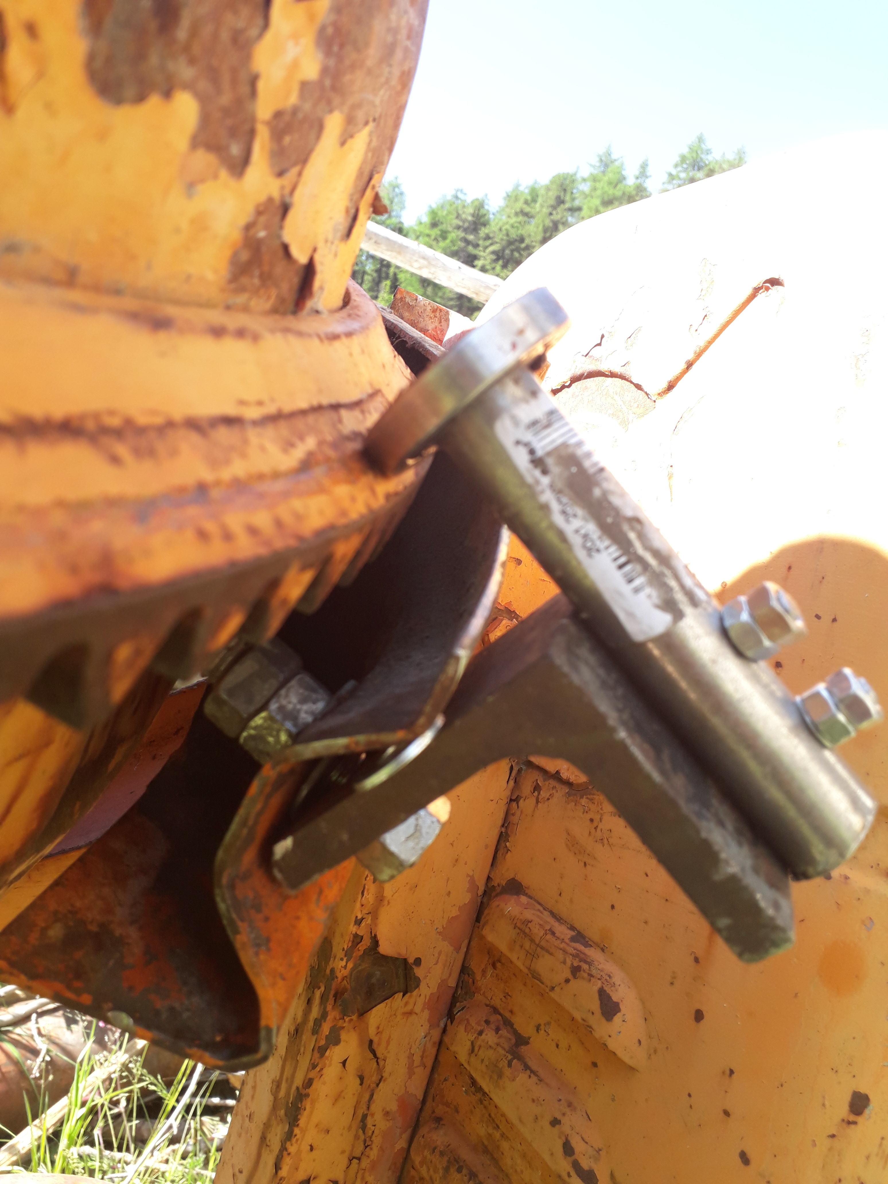

Bonjour! Nouveau bricolage du week end, un peu en urgence. En effet,mon père a besoin de la bétonière mais le pignon et les couronnes se desengrennaient à cause du jeu du roulement de la toupie… donc j’ai trouvé une alternative au changement de ce roulement, un petit roulement sur un axe avec un support, qui appuye sur la couronne en direction du pignon pour ne plus que ça déraille… voici des images:
Ah oui, avec le gtos boulon, plus on le serre et plus le gallet appuye sur la couronne, il fait donc office de réglage.
Vue de la bétonnière:
Ps: je précise que mon père n’est pas du tout un manuel mais qu’il s’est lancé dans la construction d’un trottoir avec fondations, donc la bétonnière n’est pas à lui. Comme quoi quand on veut,on peut!

Avez vous un tour ? (pour usiner la porté de roulement , et de quoi immobiliser ce roulement en translation…gorge pour y mettre un circlip? ou trou central taraudé pour vis+rondelle ? )

Soit dit en passant, elle doit pas être jeune, cette bétonnière !
sloup
S’ il y avait du jeu important comme ça, c’ est sûr que cette bétonnière doit avoir « des heures de vol ».

Non malheureusement je n’ai pas de tour, et même pas au garage où je travaille…
Cependant, après essais cela tient comme ça et ça suffit emplement. Si un jour j’ai plus de temps, je fignolerais!
En effet; elle n’est pas jeune, elle doit dater des années 50 je pense. Avec la jolie peinture orange, certainement au plomb!
Ahh ça oui, mais elle a survécu!
:joy:ça c’ est sur!
