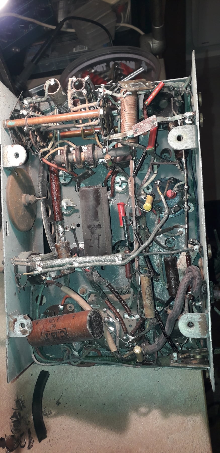

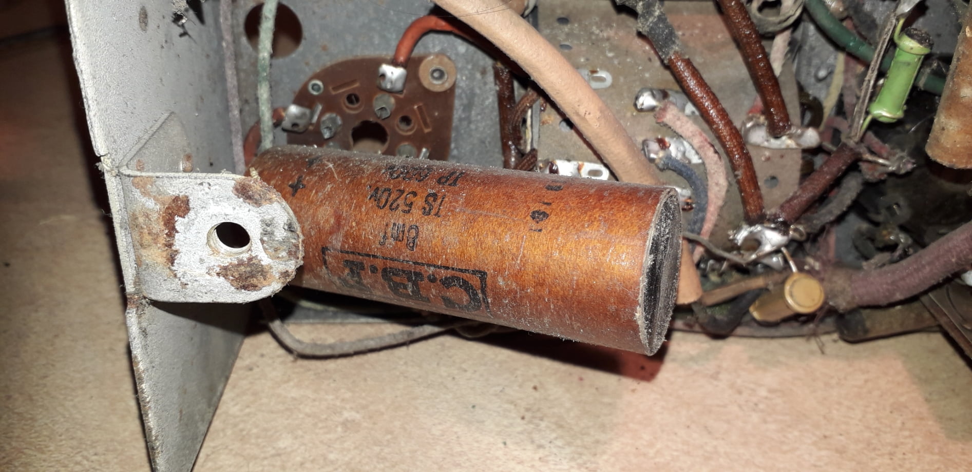

Pas banals ces condensateurs
Celui de droite: si.
Genre chimique de découplage 25 µF à faible voltage comme 25 ou 50 V.
bonjour,
par contre celui de gauche ???
:je_sors:
tout a fait

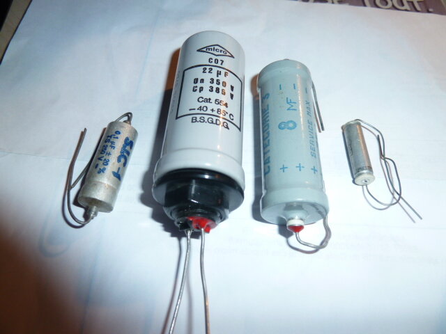

Après les avalanches de condensateurs défectueux fabriqués avant les années1960 électrochimiques et papiers ,quel qu’ils soient français où étrangers pour équiper les appareils grand public.
Il y eut quelques fabrications de chez nous que j’ai récupéré pour le matériel professionnel beaucoup plus fiable , stocké depuis plus 60 ans
P1020785
Non c’est un 8uf

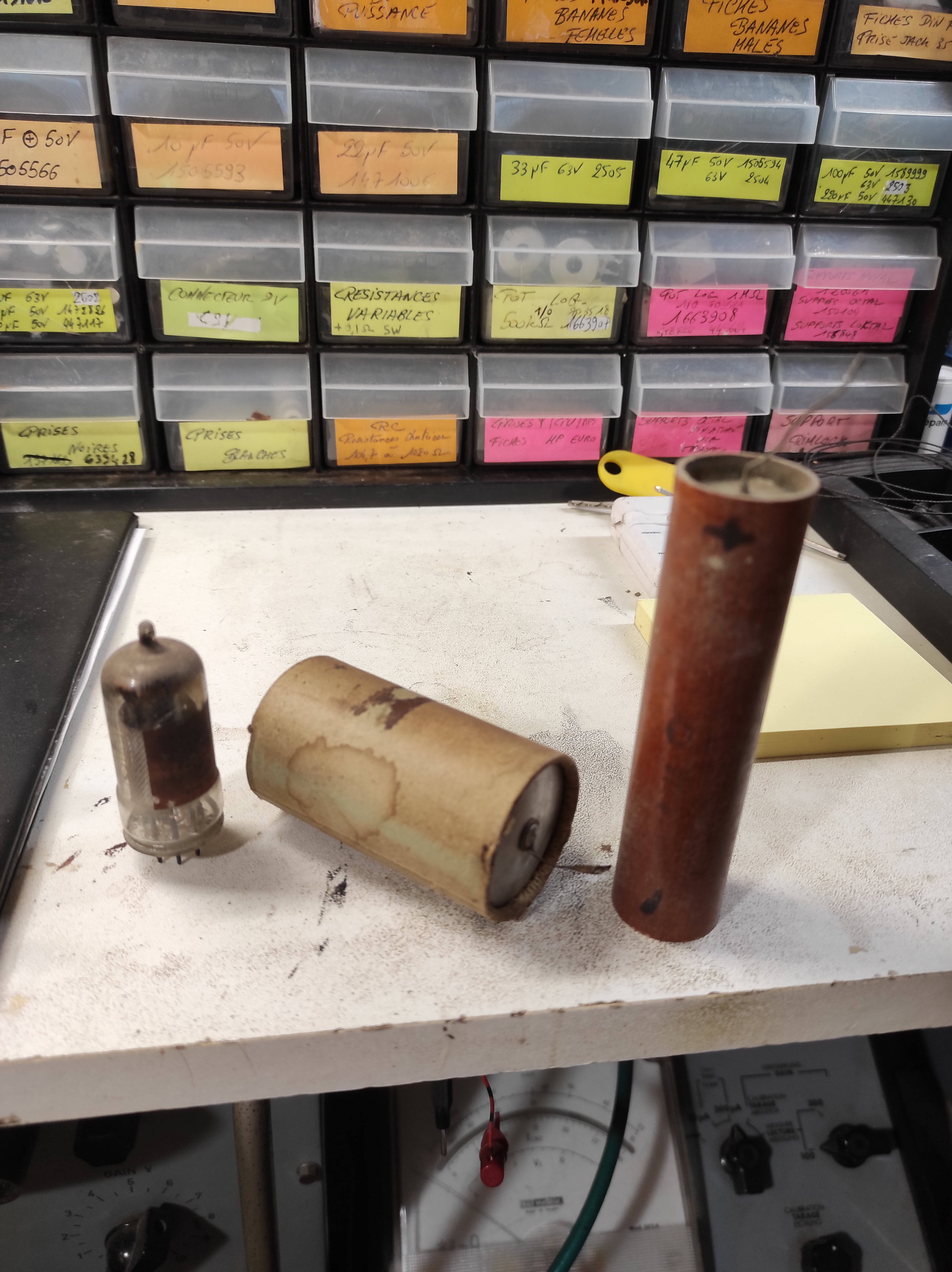

ces condesnsateurs electrolytiques dans des tubes de carton bakelise et fermes a la cire ou par des
plaques metalliques sont tous secs , c’est normal le carton bakelise n’est pas impermeable a l’eau
meme les condensateurs sous tube alu fuient a la longue, la " jaja " qu’ils contiennent finit a la longue par avoir raison des joints de caoutchouc et percer le tube alu
seuls les modeles militaire sous tube laiton ou fer etamé et sortant par perle de verre passent l’age de 60ans et peuvent etre reformes avec precaution , mais en cas de reformage mal conduit gare a l’explosion , il n’y a pas de soupape de securité…
C’ est un exemple que je t’ ai donné: ces condos ont été déclinés en plusieurs valeurs.
ce n’est pas grave mon Gilou :frog: loin de moi l’idée de me fâcher :grin:
Il n’ y aucune fâcherie dans tout ça :wink:
dans mon cas aussi c’est du 8 mais comme le dit Gilles plusieurs valeurs déclinées
Oui, je les ai déjà vu en 8, 10, 20, 25 et 50 µF.
Il y a dû y avoir d’ autres valeurs.
Après contrôle de leur valeur et s’il n’y a aucune fuite je les remplace sans re-forme et certains il y a plus d’une dizaine d’années qu’ils sont en place et de temps à autre je les teste pour leur fonctionnement et je n’ai jamais eu d’explosion
Faut-il comprendre " je les utilise en remplacement " plutôt que " je les remplace " ? :thinking:

Sans fuite et après les avoir testés au capacimètre je les utilise tel quel, lorsqu’ils sont neufs d’origine , sauf des fabrications connues pour leurs mauvaises tenues et elles étaient bien connues des anciens dépanneurs …:!!!
J’ai quelques appareils qui possèdent leurs électrolytiques d’origine et qui n’ont jamais explosé.
Tout à fait: + 1.
