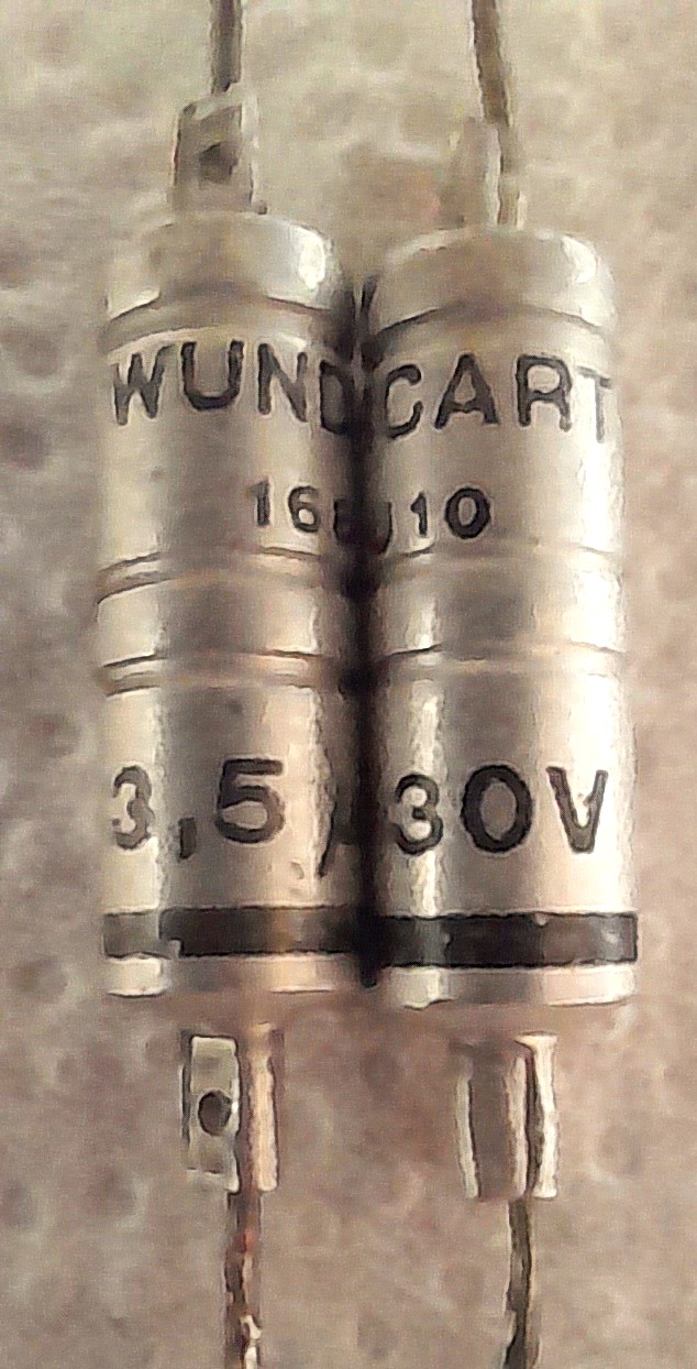

Je viens de remplacer ces deux condensateurs sur mon combi Radio/Phono Phonex de la marque italienne Wundercart qui figure dans le Grand Livre uniquement pour une production de postes de radios et de combis Radio/Phono.
Je n’ai rien trouvé sur le web concernant une production de composants électroniques de cette marque.
Patrick.
c’est peut être des condensateurs chimiques d’une marque allemande habituelle (ils en ont la gueule) mais rebadgées pour Wundercart …
(Comme les condensateurs chimiques de la marque Radiofil ! Radiofil n’a jamais fabriqué de condensateurs chimiques et ceux portant cette marque sont rebadgées )

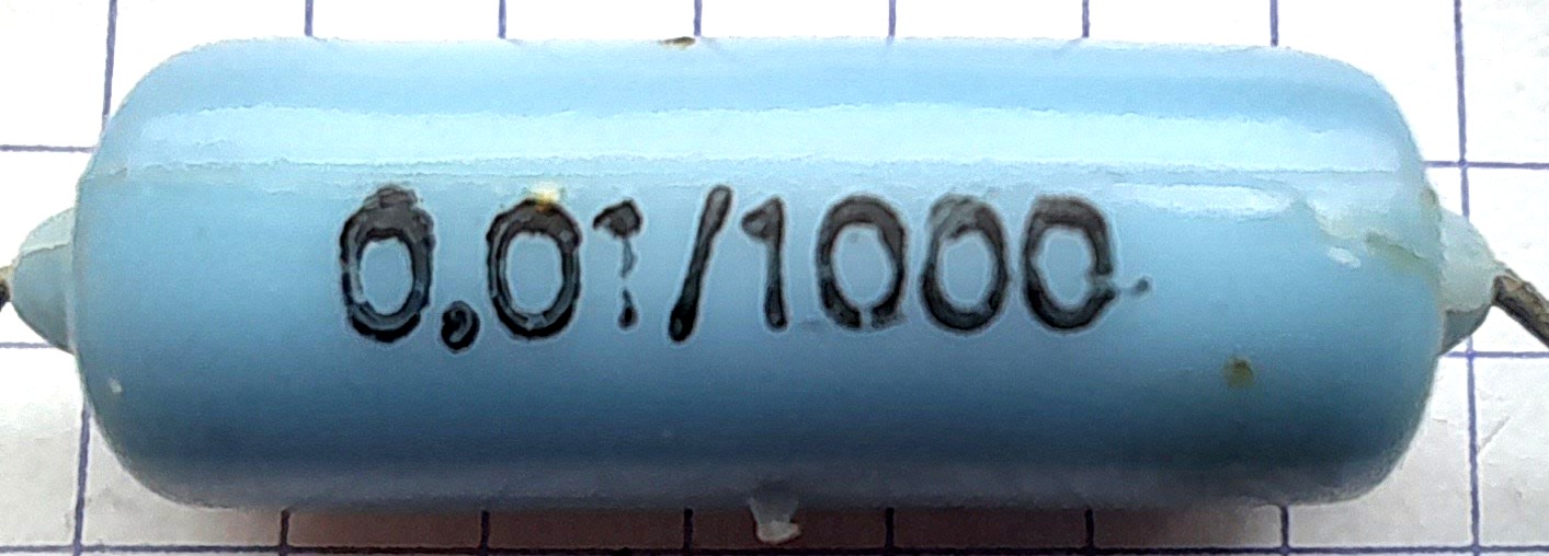

Les EROFOL sont des capas à film papier sous résine, plutôt fiables
Ceux là ne sont pas " rebadgés " mais " badgés " tout court.

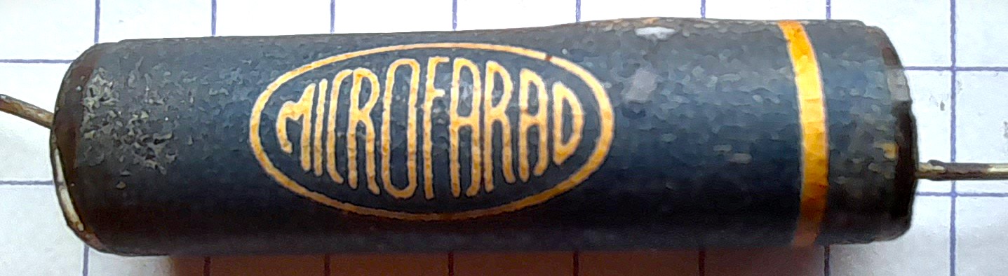

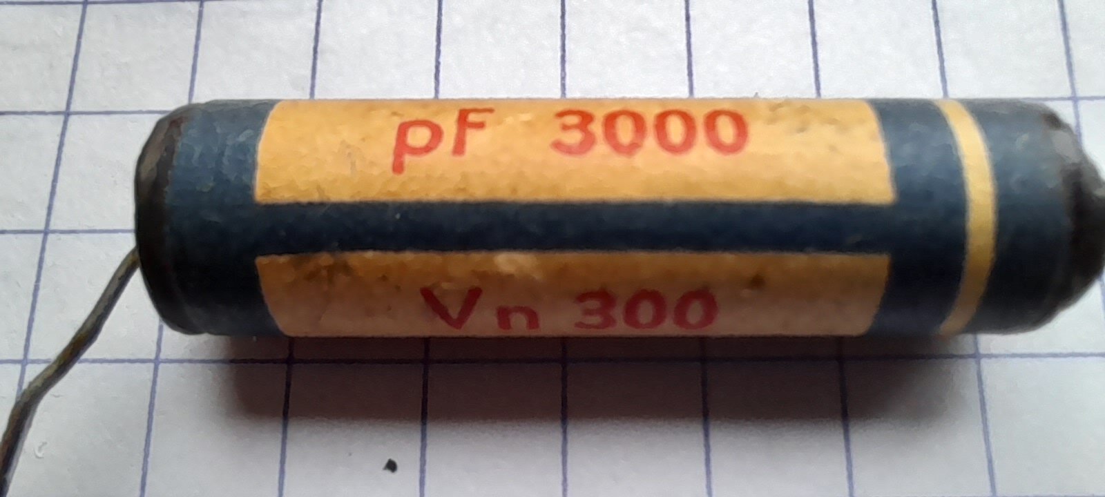

« Badgés ou rebadgés », toujours sur mon PHONEX italien, celui-ci me laisse perplexe quant à sa marque d’origine:
Comme il est estampillé en pF, sa marque doit être « Microfarad » car elle est inscrite en forme de logo; cependant je n’ai rien trouvé sur le web la concernant. Ce condensateur « papier » est le seul qu’il y a dans le poste.

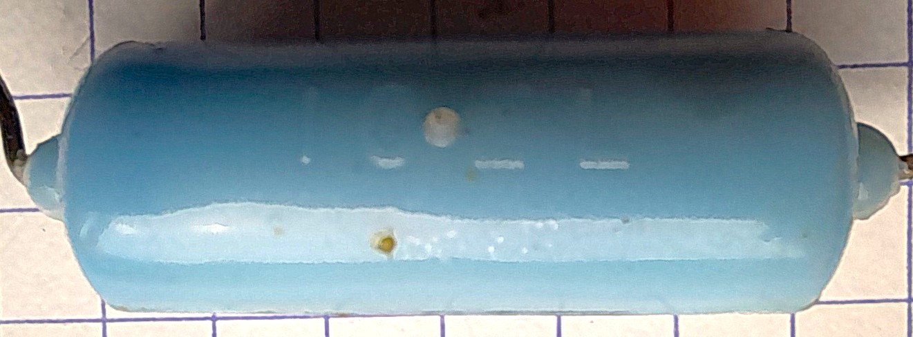

Un peu plus loin il y a celui-ci qui est un ICEL :
ICEL est un fabricant italien de condensateurs film polyester ou polypropylène qui existe toujours depuis 1960 .
Sa valeur doit être de 0,01µf soit 10 nF; ce condensateur polyester peu faire partie de ceux à garder.

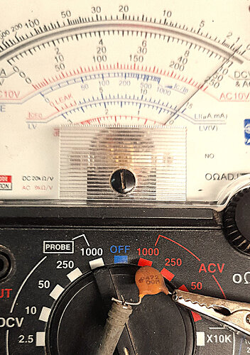

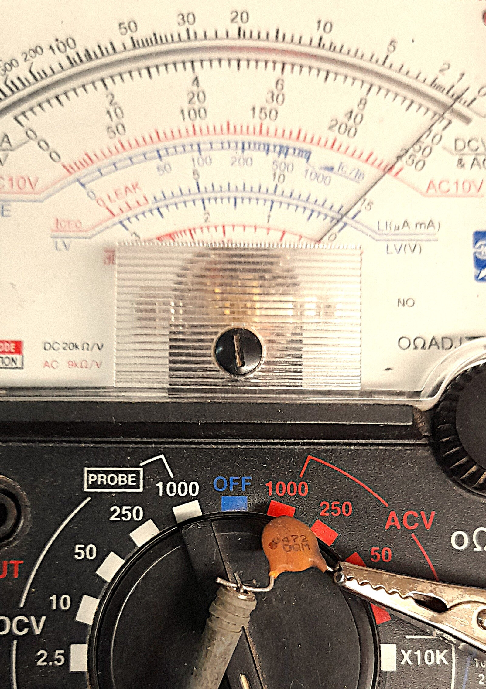

Ce type de condensateur céramique, pourtant donné à 250 Volts, ne doit pas convenir pour un poste 110 Volts tous courants quand il est utilisé par exemple sur le primaire d’un transfo BF:
C’est l’origine de la panne.
Patrick.
bien oui sur le primaire du TS on peut avoir jusqu’a 220V BF crete a crete il est un peu juste en tension

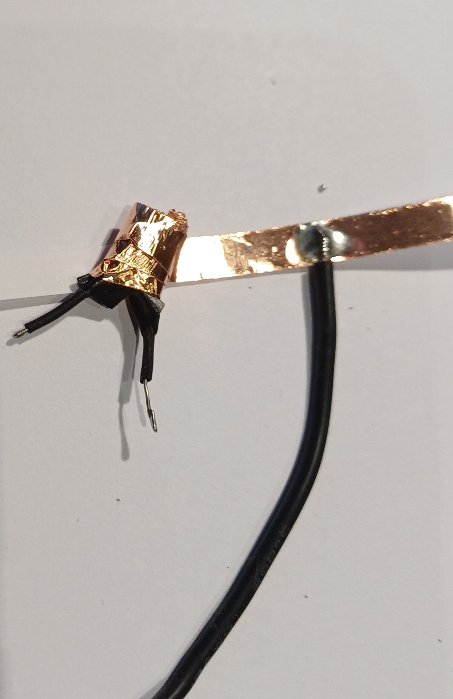

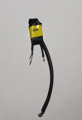

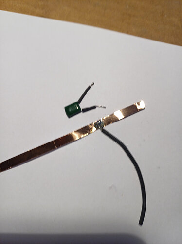

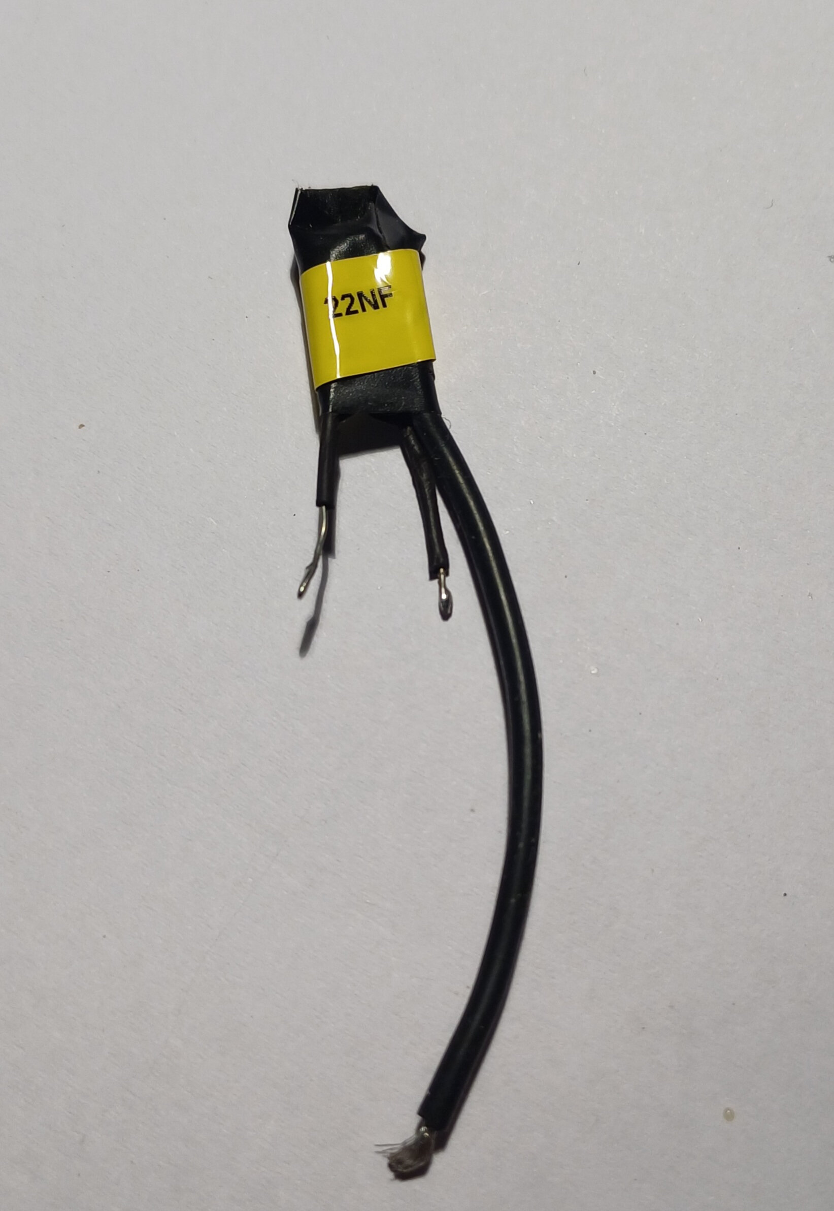

Pour les condos de liaison à 3 pattes dont 1 patte de blindage j’en ai fabriqué moi même avec du ruban cuivré en double face et çà fonctionne très bien.
De ces condensateurs " 3 pattes", j’ en ai trouvé beaucoup sur des petits Radialva des années 50 de la série des AS et But. On peut aussi récupérer le blindage d’origine pour le réutiliser. Sur ces postes, on les trouve essentiellement en liaison de la détection au potentiomètre de volume.

Pour une recherche rapide concernant ce genre de panne qui « saute aux yeux » comme pour ce céramique, un multimètre analogique bas de gamme est pratique; pour le reste, il faut effectivement affiner avec du matériel plus précis.
Patrick.
