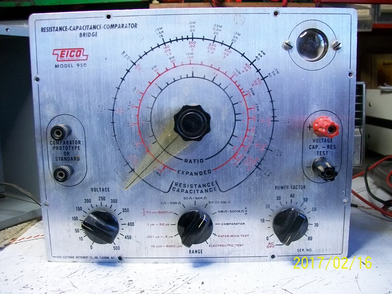

Bonjour. La mesure ou le contrôle de qualité d’un condensateur chimique de quelques dizaines de µF doit se faire sous tension élevée, au plus proche de sa tension de service. Pour cela un multimètre moderne est peu probant. Il faut utiliser un pont de mesure pouvant délivrer quelques centaines de volts le cas échéant comme ce pont EICO 950. en photo. Ce matériel ancien existe sous d’autres marques. Il peut délivrer quelques centaines de volts pour le test de composant et est facilement remis en oeuvre, malgré son anciennetée.
Cliquez sur le cliché pour l’agrandir.

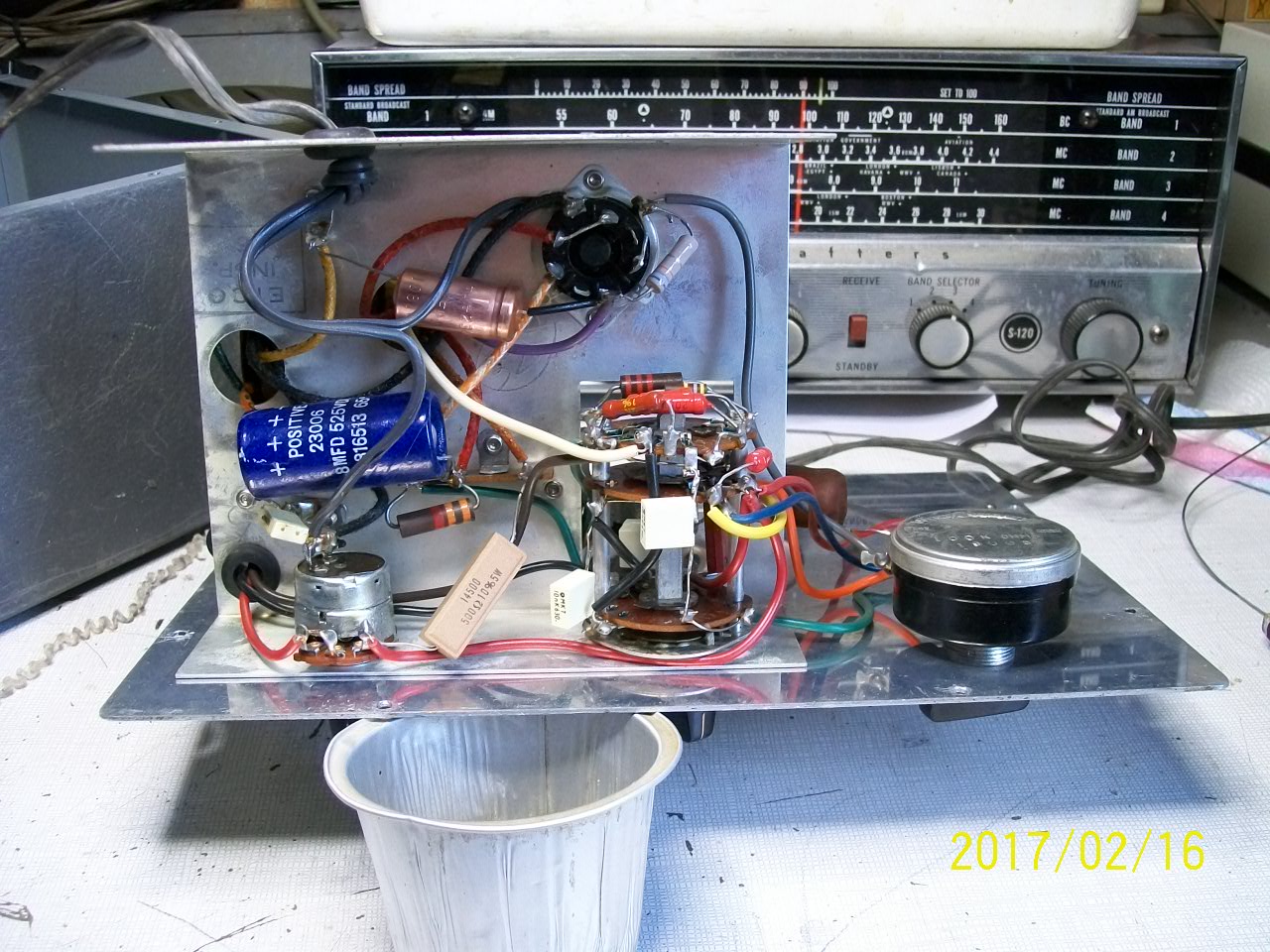

Un cliché du circuit de l’EICO 950. Sur le commutateur RANGE des résistances sérieuses sont utilisées à l’origine et sont toujours dans les tolérances requises. Seules deux petites capacités de 10 nF ont été remplacées.
Le condensateur chimique de filtrage d’origine (8 µF 525V) est toujours éfficient malgré que ce produit date des années 60.
