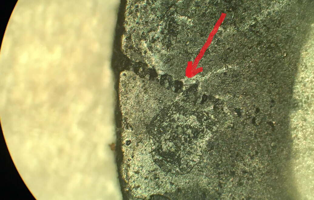

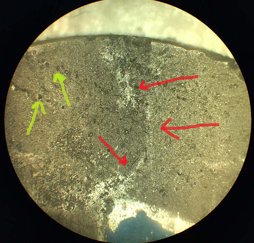

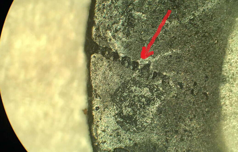

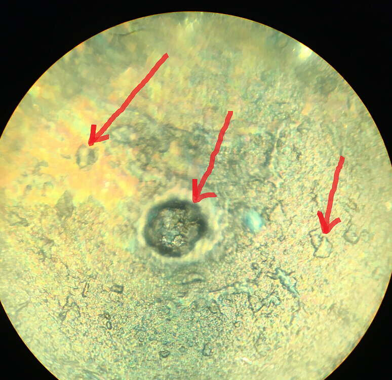

regarde l’expertise que j’ai faite des ces capa bleus
la qualite est bien pietre et on a eu plein de problemes sur l’amplifil
ceramiqua a gros grain , mal frittée presentant des trous
metallisation olle olle a la va vite , tout pour aller vers le C/C des qu’il y a un peu de tension
Je ne voulais pas porter un jugement sur la fiabilité des condensateurs achetes sur Ali, seulement que le type de diélectrique seul ne donnait pas une information sur la fiabilité du condensateur. C’est pas parce qu’un condensateur a une large tolerance ou un fort coefficient de temperateure qu’il n’est pas fiable.
Jean-Louis
quand tu as cela sur les metallisations on peut emettre qq doutes
