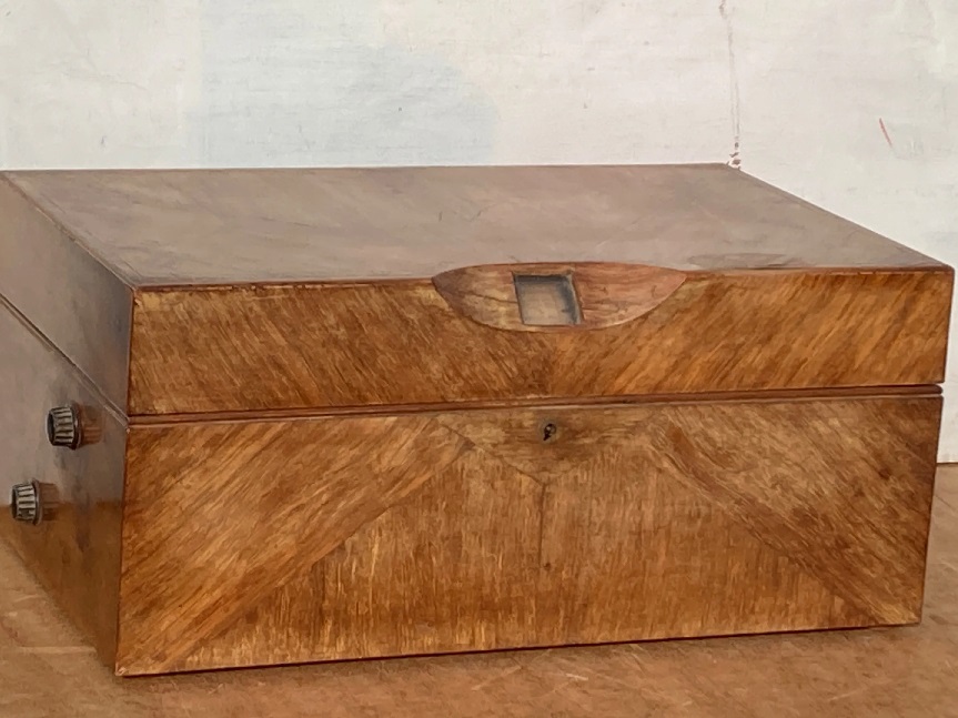

Encore une belle pièce avec une mise à prix convenable. Le coffre est identique au modèle CF4 du GL mais le châssis est différent. Il y a peut-être une fiche à créer…
https://www.interencheres.com/art-decoration/brocante-de-janvier-tables-renouvelees-646071/lot-79917958.html
@Phil83 Bonsoir Phil83,
Le châssis ressemble plus, au modèle RS4

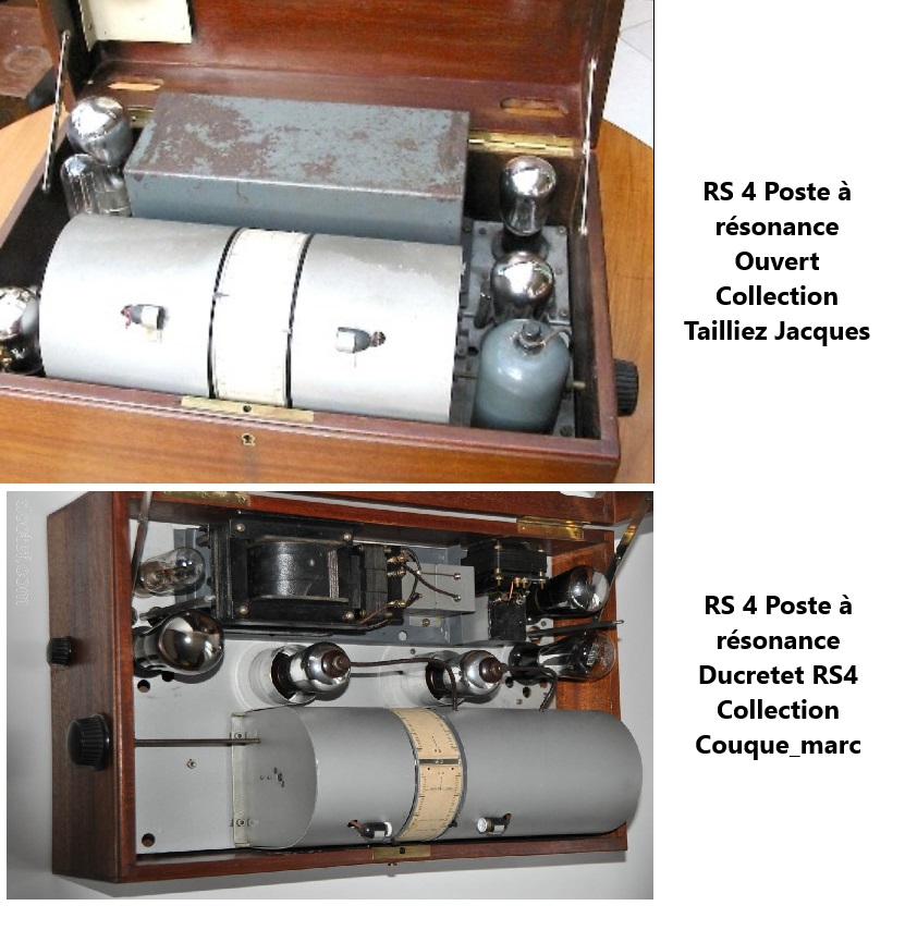

D’ailleurs en fouinant, il y a quand même une question qui se pose sur le RS4 qui selon les photos donnent deux modèles différents :
Oui, cette photo en lien effectivement :
N’a rien à faire dans cette fiche, il faudra la déplacer dans la fiche du CF4 :

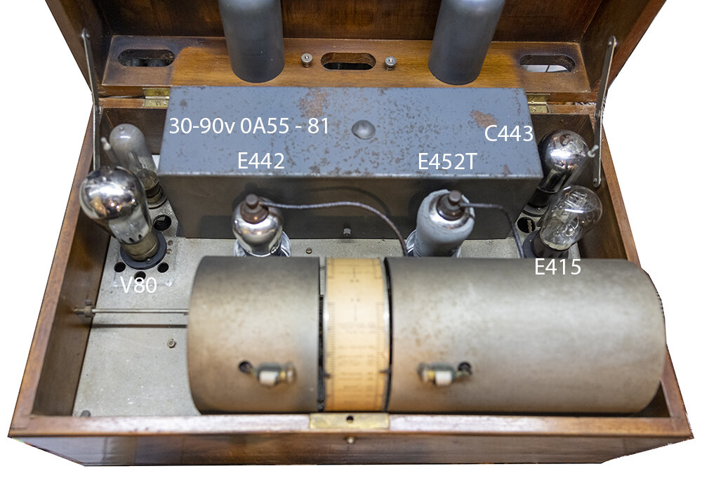

C’est peut-être bien un RS4… j’ai acquis la chose.
Je remarque que sur certains de ces modèles (avec le même coffret), les fiches comptent la « régulatrice » dans le nombre de lampes et sur d’autres non. Personnellement je la compte, donc 6 lampes: 30-90 V, V80, E442, E452T, E415, C443.
Pas de ref du modèle sur ce que je vois du châssis, seulement un n° de série.
À cette époque, au sortir de la période des postes batterie, on ne comptait que les lampes « actives » dans la « chaîne de réception » du poste, soit les lampes HF, MF, détection et BF.
La partie alimentation secteur, nouvelle pour l’époque, n’avait pas ses lampes comptabilisées dans la dénomination du poste ni les publicités et catalogues où il figurait.
Donc ce RS4 en poste secteur comprenait 4 lampes de réception (comme so type l’indique) et deux lampes (si la régulatrice fer-hydrogène est comptée comme lampe) pour l’alimentation.

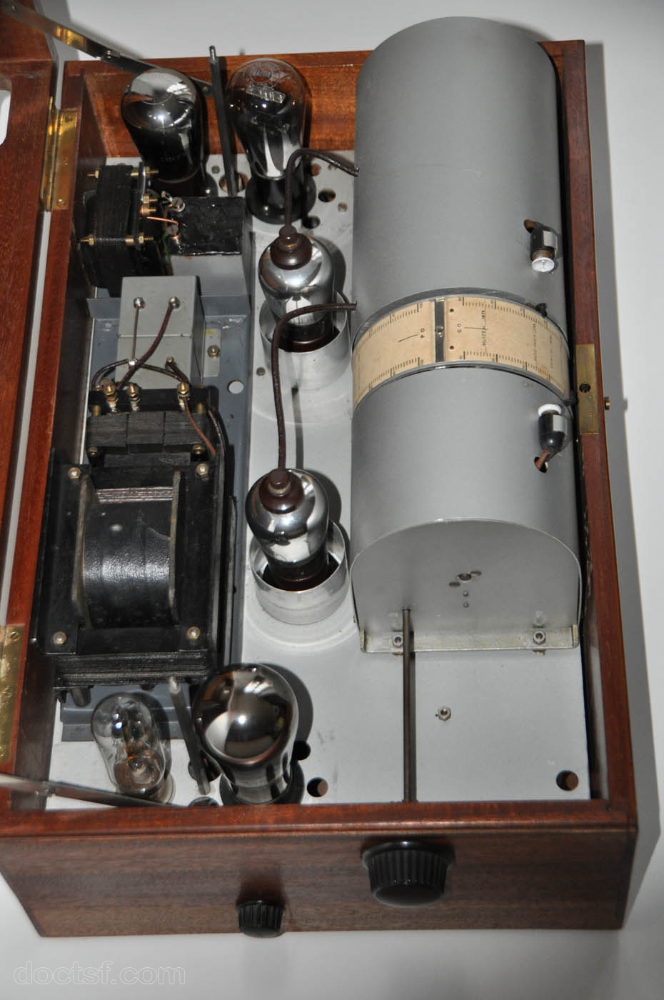

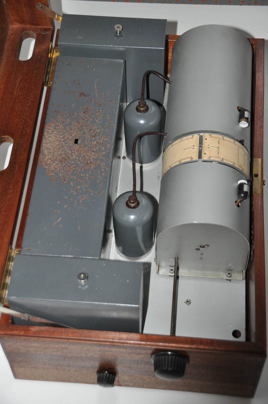

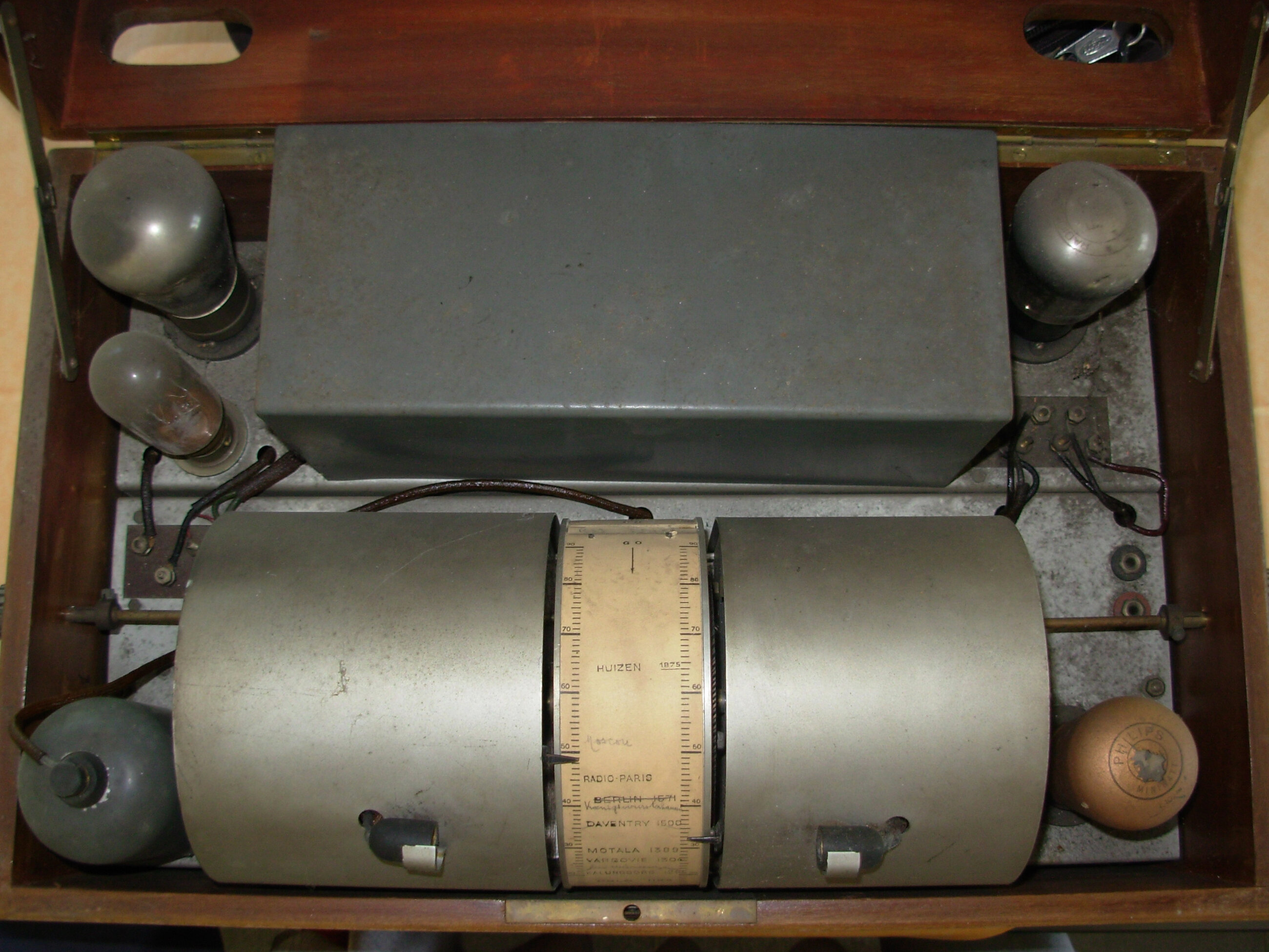

J’ai une version différente
Quel est le modèle exact de ce poste?
Merci pour votre aide.
Toujours difficile d’identifier ces modèles « boîte à outils » Ducretet, cependant selon les publicités et catalogue d’époque il devrait s’agir d’un RS 3 :
"Poste 3 lampes (valve et régulatrice en plus) … "
La fiche (peu remplie) est ici :
Vu que selon votre photo cela correspond exactement je suppose que c’est celui-ci.
Autre sujet dans lequel j’en ai discuté en 2013 avec un participant du forum hélas @CRI_LEMANS décédé depuis ici :
Pour les lampes,
Côté gauche :
DARIO V80
20-60V-0 A 55 -91
DW6 Mazda (sous le blindage)
Côté droit :
F10 (Radiofotos Gramont)
E424 (Philips dorée) ??? Je vois juste les extrémités de la référence E…4 donc c’est une supposition
