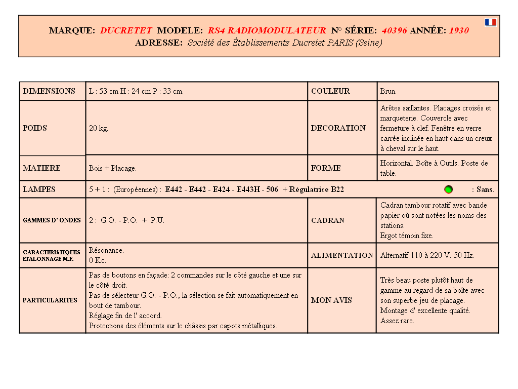

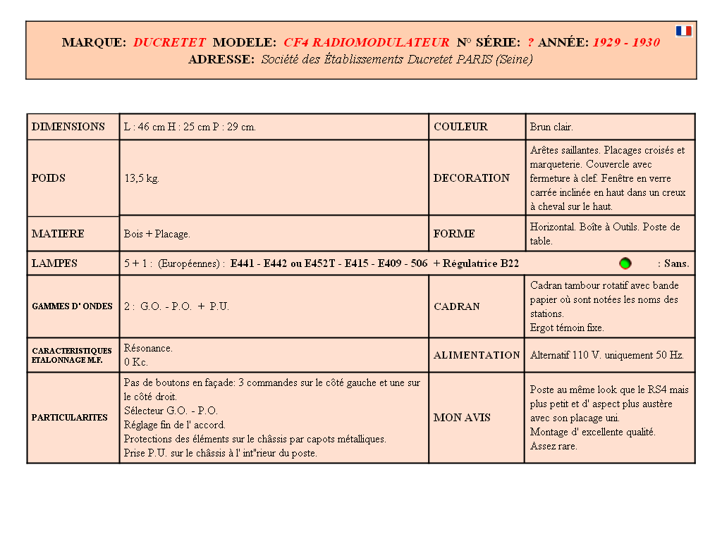

Sur Radiomuseum, je viens de voir CF4 (1) dans les photos identiques à ce modèle et CF4 (2) avec une lampe de plus…
Y a t il eu 2 versions du CF4? Ou c’est un RS3?

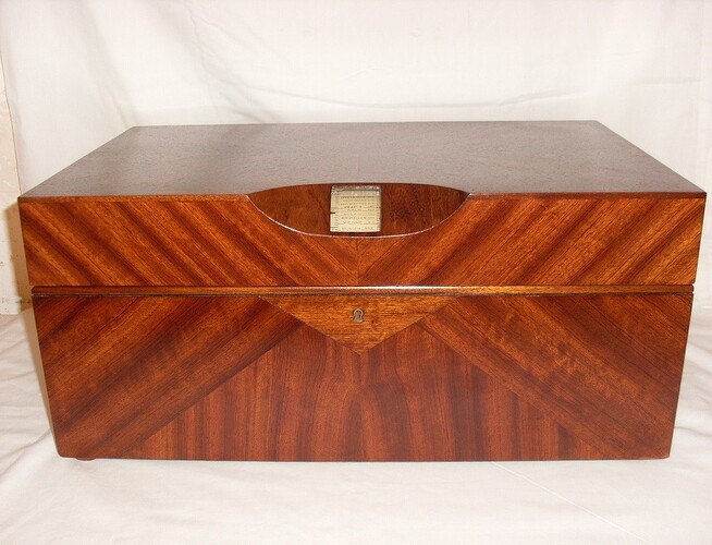

Mon RS4 :
Mon CF4 :
Sur celui-ci, le couvercle était manquant, je l’ai refait.
Oui l’ébénisterie du RS4 possède un placage en diagonale…
Dimension de l’ébénisterie : 46cm*29cm et 23.5cm de haut

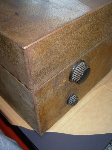

Le RS3 de la publicité n’a visiblement qu’un bouton coté droit. Sur le mien, il y a 2 boutons.
Peut être dans ce livre?
Puisque je vous dis que c’est un RS3, c’est un RS3, cela correspond tout à fait à la description de la publicité :
Vous avez bien comme le décrit la publicité « une valve et une régulatrice » :

  • DW6 Mazda (sous le blindage) → Tétrode amplificatrice HF
  • F10 (Radiofotos Gramont) → Triode amplificatrice finale BF
  • E424 (Philips dorée) → Triode détectrice
C’est le même style de schéma, très en vogue fin des années 1920 début des années 1930, que par exemple les Philips 2501, 2514, 2531 ou les Monopole A32, Hervor A4, etc.
