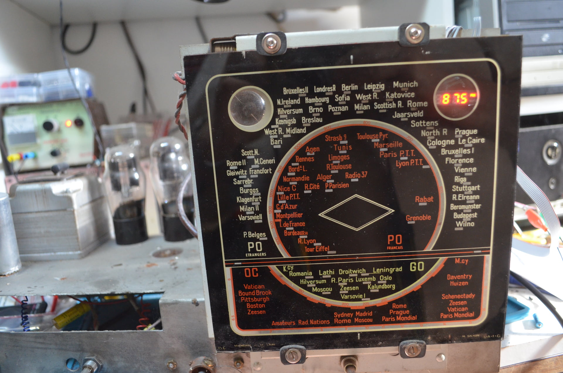

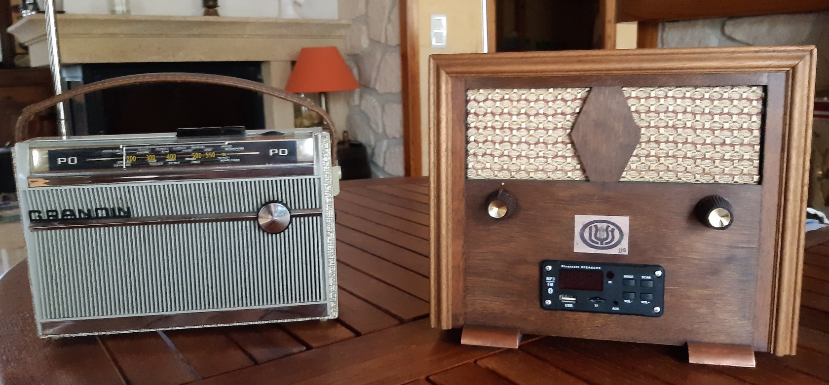

Pour donner des idées, voici deux réalisations avec les fameux modules.
Celui de droite , dans une caisse de récupération, un module plus un ampli BF, une alimentation secteur. Un potentiomètre A/M et volume, l’autre de tonalité.
Le transistor Clarville 712, ajout d’un module a l’arriere pour recevoir la FM, et aussi, bénéficier des autres fonction du module. La place à l’intérieur est comptée…il faut viser juste.
Cdt
JJG
Oublié les photos…
JJG

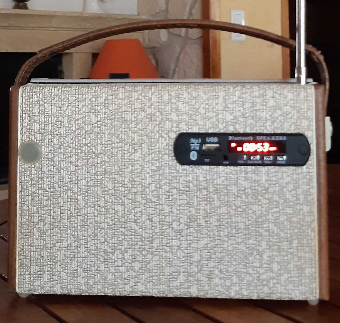

Pardon ppjj ! mais que ça peut être moche ces trucs modernes en face avant de vieux appareils ! Ne peut-on pas les cacher sur le panneau arrière ?
:plus_1:

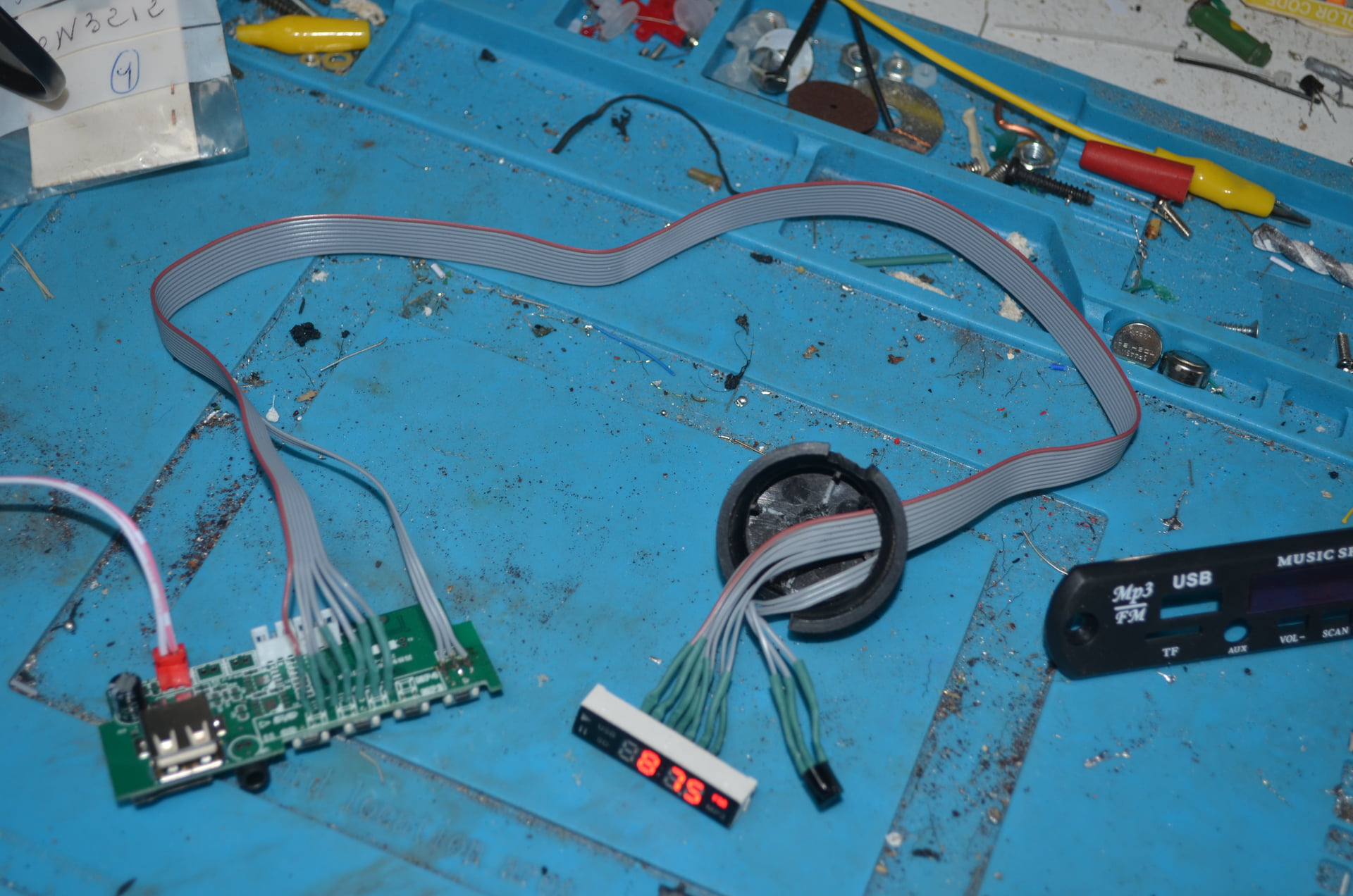

oui, c’est plus « élégant » de les mettre derrière mais il faut déporter le capteur de télécommande !
on peut aussi déporter l’afficheur:
