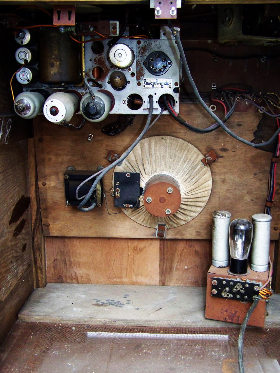

En Philips, il existe le 2501 qui est un poste secteur, avec une partie transfo (2503) et sa valve (la 2504, très difficile à trouver).
il existe le 2502, poste batterie/alim’ extérieur, qui est composé des mêmes éléments que le 2501, mais sans la partie transfo et valve :slight_smile:
Je suis loin d’être un spécialiste encore :slight_smile: mais j’apprends, j’apprends ^^
Et il y a dans la « famille 2501 » Philips il y a encore la pile de polarisation spécifique pour le poste 2502 qui porte le type 2505 et qui prends la place de l’alimentation filament + polarisation 2503 … :wink:

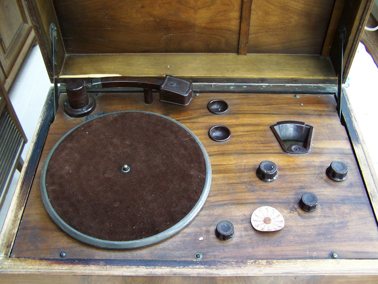

de mémoire le 2811, c’est le chassis du 2511, avec un étage ampli BF supplémentaire et un gros HP.
en prime une platine 78 t.
Philips_2811_facade_lt

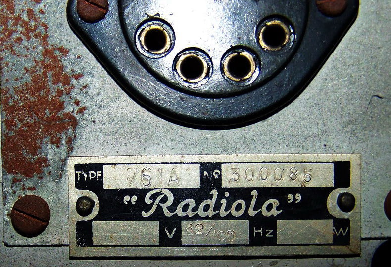

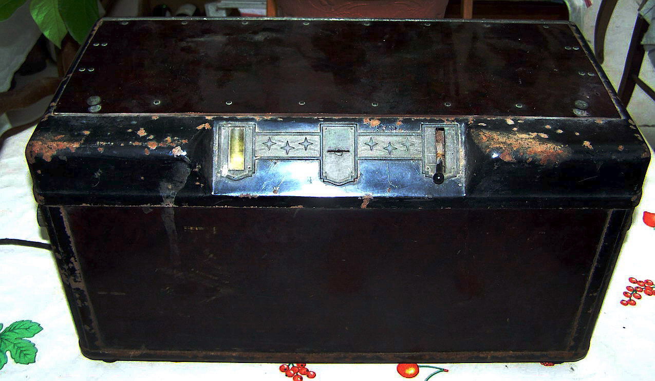

J’ ai celui ci , mais en Radiola
ça semble être le même poste et platine que le 761 A ou 762A , mais avec une découpe frontale différente .
il a bien sa plaquette 761A !
