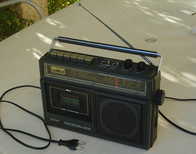

Trouvé ce poste de marque inconnue au GL : CONIC ??? Modèle 3039. Sa forme n’a rien de conique cependant. Tout est inscrit en français, même la mention de l’origine : “fabriqué à Singapour”.
Il ne fonctionnait pas. Et était vraiment crade. C’est la raison pour laquelle le vendeur s’en est débarrassé à vil prix (50 cts).
Toutefois, en manoeuvrant plusieurs fois les sélecteurs, de gammes et de radio/cassette, ainsi que les potentiomètres, j’ai réussi, après plusieurs minutes d’effort, à capter des stations, mais de façon instable, avec beaucoup de crachements. J’en ai déduit que la seule panne c’était les contacts encrassés.
Après nettoyage, démontage, et pulvérisation d’anti-crash sur les deux potentiomètres et les deux contacteurs, ce poste s’avère fonctionner à merveille. Sur toutes les gammes, et de plus, il a un très bon son. Sa fonction enregistrement/lecture fonctionne aussi très bien, et il est fabriqué à partir de composants discrets (pas de IC). Je présume qu’il doit remonter aux années 70.
