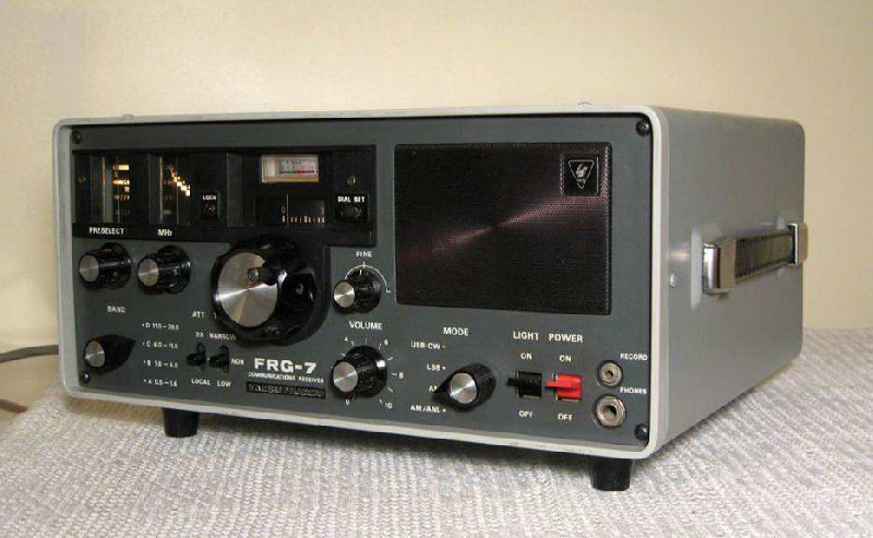

Yes !!!! Bravo pour ce superbe FRG7. Pour une poignée de roupies, c'est rare. Car ce poste est rarement bon marché. Enfin ça dépend de la grandeur des poignées et de la taille des roupies Siffle.
En effet, le cadran est assez précis, il suffit de bien régler le "dial set" sur une station connue..
C'est un jeu d'enfant que d'écouter la BLU avec ce poste. Contrairement à certains portatifs genre Zénith pour ne pas le nommer, mais aussi beaucoup d'autres, pour lesquels il faut avoir pas mal de patience.
Il ne faut pas oublier non plus d'accorder en permanence le présélecteur.
Encore bravo. Bonnes écoutes !
Cordialement
Je confirme à 200%!! Le FROG est une réussite,c'est même le meilleur récepteur à boucle de Wadley non professionnel (je n'ai pas testé le FRG7000).A titre de comparaison ,il est plus sensible,plus résistant à la transmodulation que le FRG7700 (et même 8800) .Il faut simplement apprendre à utiliser le présélecteur,la cde MHZ,et ensuite on la lecture analogique directe avec une stupéfiante précision! Le bémol: une seule sélectivité,et pas de mode FM.
De plus il y a quelques amélios trés simples à faire:
-augmenter l'étalement du "Fine tuning" pour la BLU,en mettant un capa de faible valeur en série avec le petit CV
-améliorer la C.A.G et la lecture du S'mètre
-augmenter la sensibilité en ondes moyennes (retirer une résistance)
-mettre une LED rouge/verte (rouge= unlock; verte= locked)
-remplacer les petites ampoules d'éclairage par des LEDS etc....
Olivier
Bonjour tout le monde, Je vais donc me joindre au fan club du "Frog Seven", lequel n'a d'ailleurs rien de commun avec une grenouille, car il chante haut et clair !  C'est vrai qu'il faut un peu de temps pour l'apprivoiser car son fonctionnement n'est pas évident. La led rouge qui s'éteind quand on est bien calé peut sembler un contre-sens. L'atténuateur qui atténue sur DX et sur local, et pas en position centrale, le tone control "narrow" qui n'est pas très parlant. Et les bornes MW et SW à relier par un strap pour pouvoir écouter les ondes moyennes ... Heureusement qu'on trouve la notice et de nombreuses videos sur le net :
http://youtu.be/wGZl-tU5W08
http://youtu.be/fjiDOrHY2j0
Mon exemplaire était juste à nettoyer et un petit coup de bombe magique sur les rotacteurs a eu raison des mauvais contacts. Bref il vaut mieux avoir deux mains pour utiliser cet appareil qui demande pas mal de manipulations pour écouter ses stations favorites. Ca m’a rappellé les vieux postes à accus des années 1920 où il fallait accorder séparément les 2 CVs et jouer avec divers potentiomètres et la commande de réaction.
C’est un appareil que doivent apprécier les amateurs d’ écoute sportive …
…sauf  les manchots, ça va de soi !
PS OK pour les bidouilles possibles et accessibles aux nuls (c’est mon cas !). En effet le S mètre distribue généreusement des 59 + 20 db au moindre signal !  Une petite led serait une bonne idée car il est illisible dans l’obscurité. Mais bon, c’est un appareil de collection, je vais le laisser comme il a été conçu, avec ses lacunes d’époque.
Le mien sur les 80m:
Des sons étranges sur 60m:
Olivier
Sur 4625 c'est le célèbre mais très mystérieux (?) Buzzer situé près de Moscou :
http://fr.wikipedia.org/wiki/UVB-76
Super en BLU sur 80 mètres. Quel confort d'écoute ! C'est autre chose que les petits portables chinois !
PS Il descend à combien, ton FRG 7 ?  Ici, je descends à 438 (Balise aero Châteauroux CTX) Sur la bande radiodiffusion GO, seulement France Inter très faible sur 162. Je sais que théoriquement il ne descend pas au dessous de 500 mais la graduation descend bien à 0 ... Il y aurait peut-être une bidouille pour celà (condo à rajouter quelque part ?)
Bonsoir,je ne sais pas exactement,mais le présélecteur est inactif en dessous de 500khz donc ce doit pas être trés intéressant.Pour les écoutes plus basses,j'ai l'ICOM 70,et surtout le NRD525 qui tous deux descendent très très bas ,le 77khz de l'Horloge par ex. sans pb!
Mais le FROG est bridé en OM. Il faut faire les modifs car elles n'altèrent pas le coté "collector" du RX , elles sont invisibles,au contraire elles bonifient le récepteur.Percer des trous,dénaturer l'appareil par contre j'y suis opposé! Je n'achète pas un FROG si il n'a plus son aspect original,ou alors pour une poignée de roupies pour avoir du rechange!
Dommage qu'on ne trouve plus le filtre Murata de 6khz à fronts raides qui était notamment monté par Gilfer's aux USA (sélectivité meilleure sans altérer la  musicalité).
Ensuite en utilisant le contacteur "narrow", on peut choisir soit le filtre 6khz,soit  un filtre 2,7khz (ou 2,4) pour la BLU,encore une modif qui peut être  invisible!
J'ai récupéré le filtre Murata 2,7khz de l'ICR70,puisque je l'ai remplacé par   "l'énorme"  filtre BLU  FL44A. Un jour où je serais plus courageux je ferais cette dernère modif sur le FROG.
Régulièrement je fais fonctionner tous mes récepteurs,à tour de rôle,qu'ils soient à tubes ou à transistors.Pour le trafic RA,le R820 est idéal,il fait aussi bien que le R70, seul le NRD525 est un peu meilleur quand il y a de forts brouillages.Pour la radiodiffusion je préfère soit  le RR10B ,soit le SP600!
Va voir sur les forums dédiés,ça vaut la peine.
Olivier
