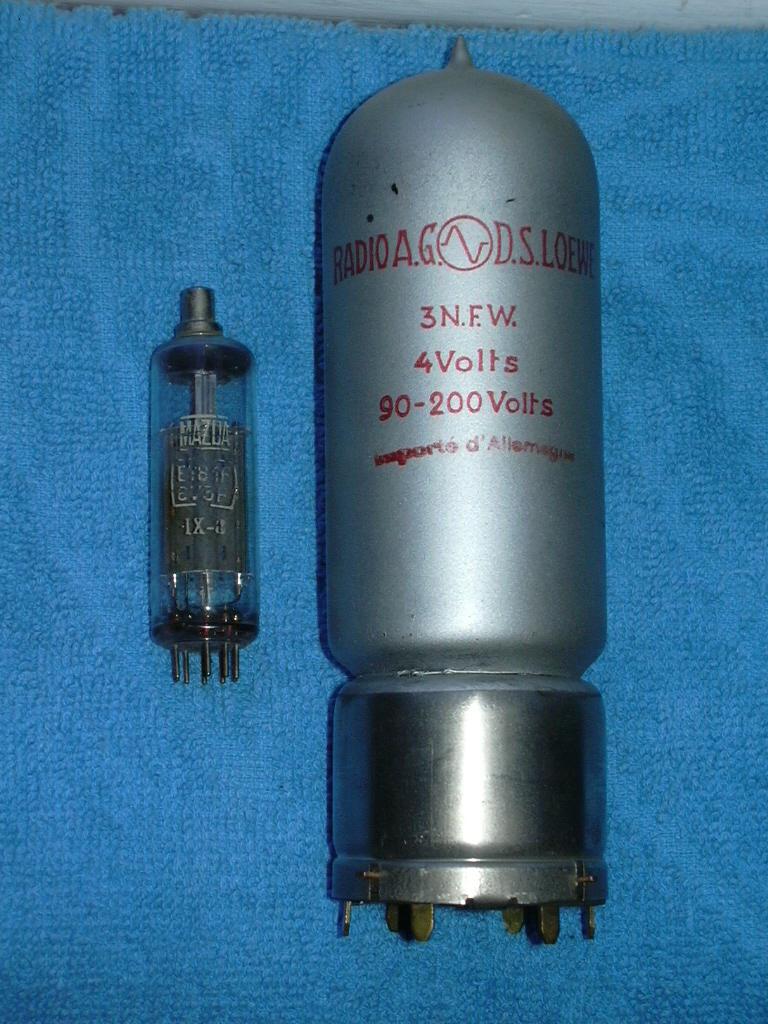

bonjour a tous , voici une decoverte inatendue !!! une 3NFW dans sa boite . comment savoir si ses bien sa boite d’oregine ? car elle me semble neuve . merci .

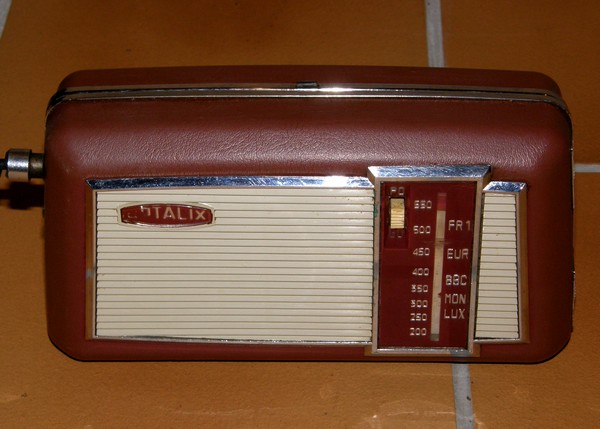

trois Optalix à 1€ pièce, et un st James à 2€.
le Philips aussi à 2€ (la tache sur la grille : de la peinture)
le st James était bordeaux , mais à viré au brun…

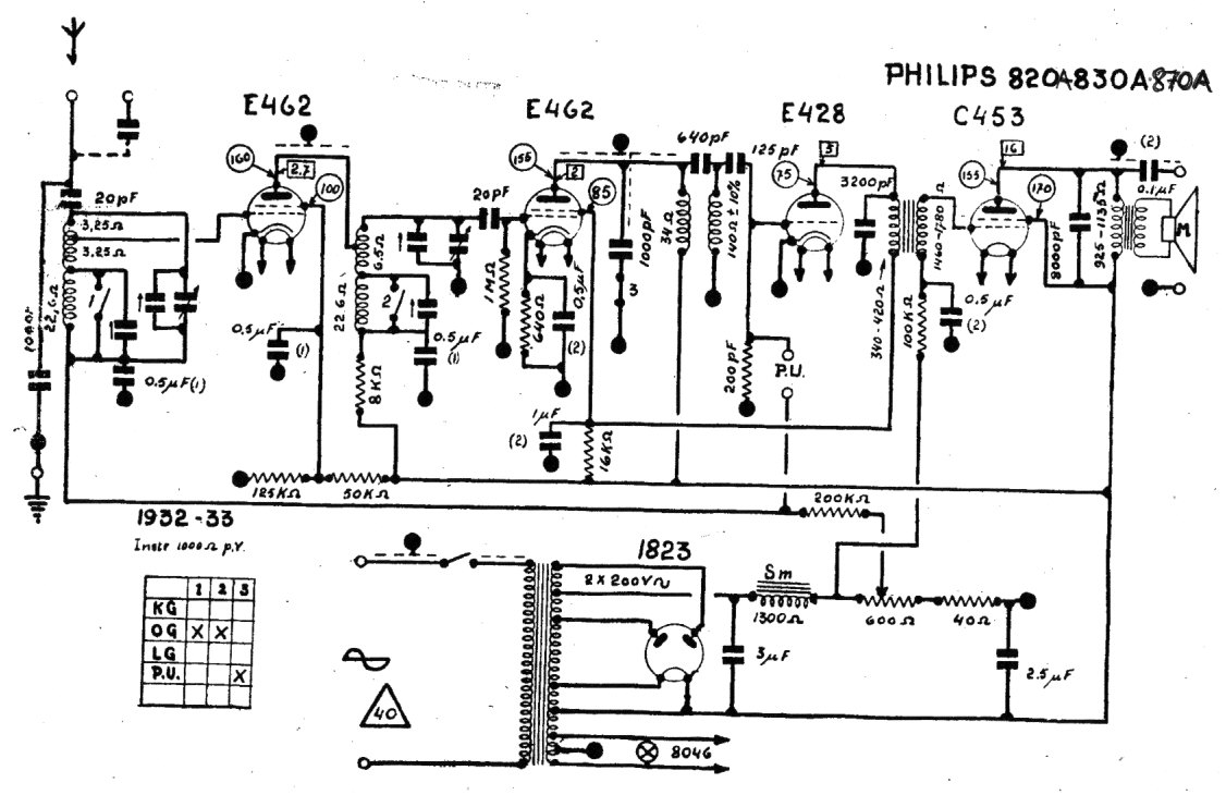

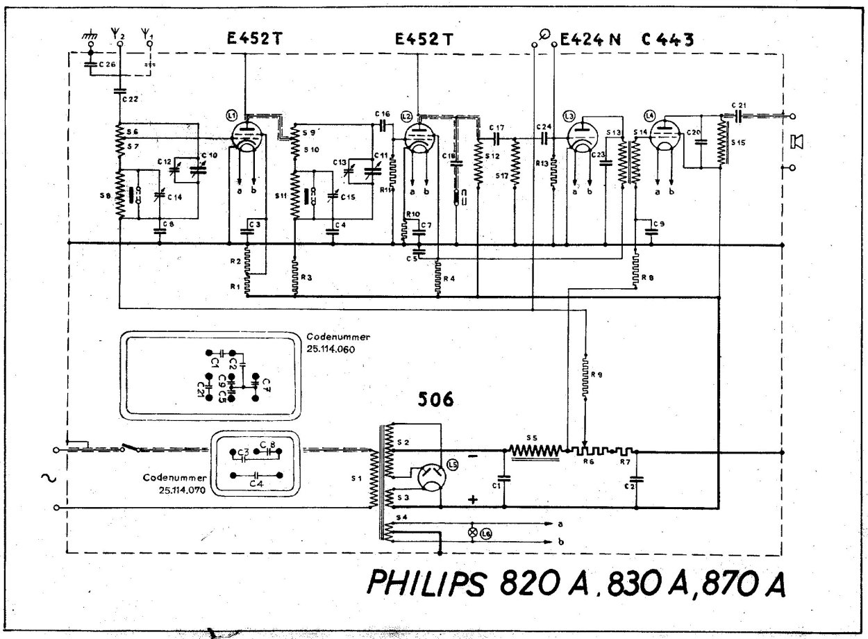

Pour Bernard,
Vous avez toute la doc sur ce site :
http://tsf-philips.ovh.org/documentations%20de%20service.htm ![]()

D’après le schéma de Gilles, il y a une résistance (fuite de grille) de 200pf…fallait oser ![]()
Bonjour.
Sur ce genre de poste, la première chose à faire est de restaurer les 2 « boîtes à sardines » contenant presque tous les condos du poste.
La « résistance » de 200pF citée par Raoul est en réalité une résistance de 200 k.

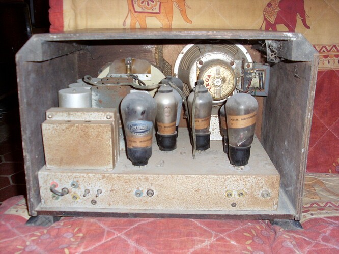

Trouvé cet après midi sur une F.A.T. près de chez moi: ce beau REXA Mousquetaire 733 de 1933 pour un bifton de 10.
MH4 - S4150E - VSM4 - VSM4 - MH4 - TC43 - U12.
Belle bestiole avec sur 7 lampes, 5 Anglaises introuvables, heureusement: celles-ci ont toutes une équivalence en PHILIPS Européennes sauf la valve U12.
Jeu de tube étonnant pour un poste fabriqué à NEUILLY SUR SEINE ![]()
Pas mis sous tension car la boîte à condos est dangereusement « bombée »
Mais bon: pour le prix…
Poste intéressant. Tous les condos sont à changer comme d’hab. Le haut-parleur ne semble pas d’origine. L’original a dû être victime d’un cc de HT.
Mais je peux me tromper…

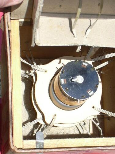

Ce magnifique objet d’art kitsch ! Cadre verdâtre bien épais avec photo sans doute découpée dans le « Chasseur français ». C’est du meilleur goût. En tout cas, ça fonctionne parfaitement après dépannage (un fil coupé à l’intérieur) Faut dire qu’il n’y a pas beaucoup de composants ! C’est la meilleure solution que j’ai trouvée pour pouvoir écouter mes vieux postes à lampes chez moi dans de bonnes conditions et sans parasites. Toutes les tentatives d’antenne filaire intérieure ont été vaines dans mon environnement hertzien pollué, les parasites couvraient toutes les stations à part France Inter (à 50 km d’Allouis)
Je vais quand même virer la photo du chien, des fois qu’il aurait aussi des parasites ![]()
c'est un cadre antenne dans un très bon état car son étiquette arrière est très bien conservée.Sur les quelques modèles de ce type que je possède, j'ai été obligé de changer le cordon de liaison antenne qui était en court-circuit avec sa tresse de blindage.En ce qui concerne les parasites de réception, il est certain que de virer la photo du chien une très bonne idée car vous pourriez par exemple la remplacer par celle de votre belle-mère
