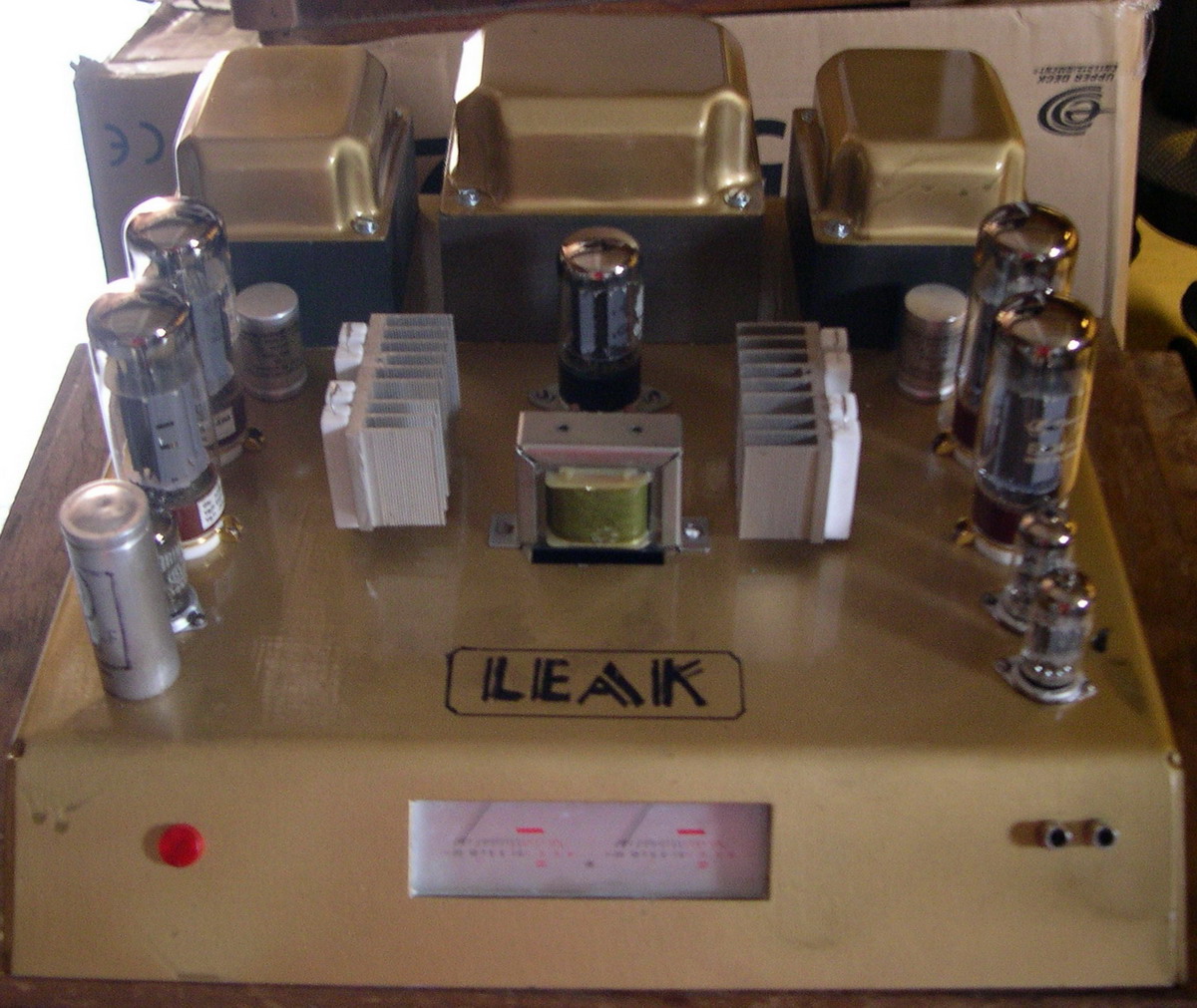

terminé.jpgbonjour,
en parlant de Leak
j’ai bidouillé ça et c’est pas mal
à partir du schéma (respecté intégralement) d’un Leak stéréo 60
Schéma sympa, le Leak Stereo60 : 1 triode d’entrée, 1 déphaseur différentiel, et les 2 tubes de puissance…
On peut faire un peu plus à mon avis : reboucler des secondaires des transformateurs de sortie sur les cathodes des tubes de puissance, en croisant bien sûr (contre-réaction, sinon ça fait un bel oscillateur !). la prise 4 ohms à la masse, le 0 ohms sur 1 cathode, et le 16 ohms sur l’autre cathode…
ca fait une bonne contre réaction locale sur le dernier étage, qui va linéariser cet étage, diminuer l’impédance de sortie de l’ampli de façon importance, donc mieux tenir les haut-parleurs, et ça permettra aussi de diminuer un peu le taux de contre-réaction globale du montage.
Au final : facteur d’amortissement plus élevé, bande passante meilleure, transfos de sortie mieux utilisés.
Bien amicalement. Jean-Marc
La seule chose qui différencie un Leak d’une copie de Leak : la qualité du transfo de sortie… :wink:
