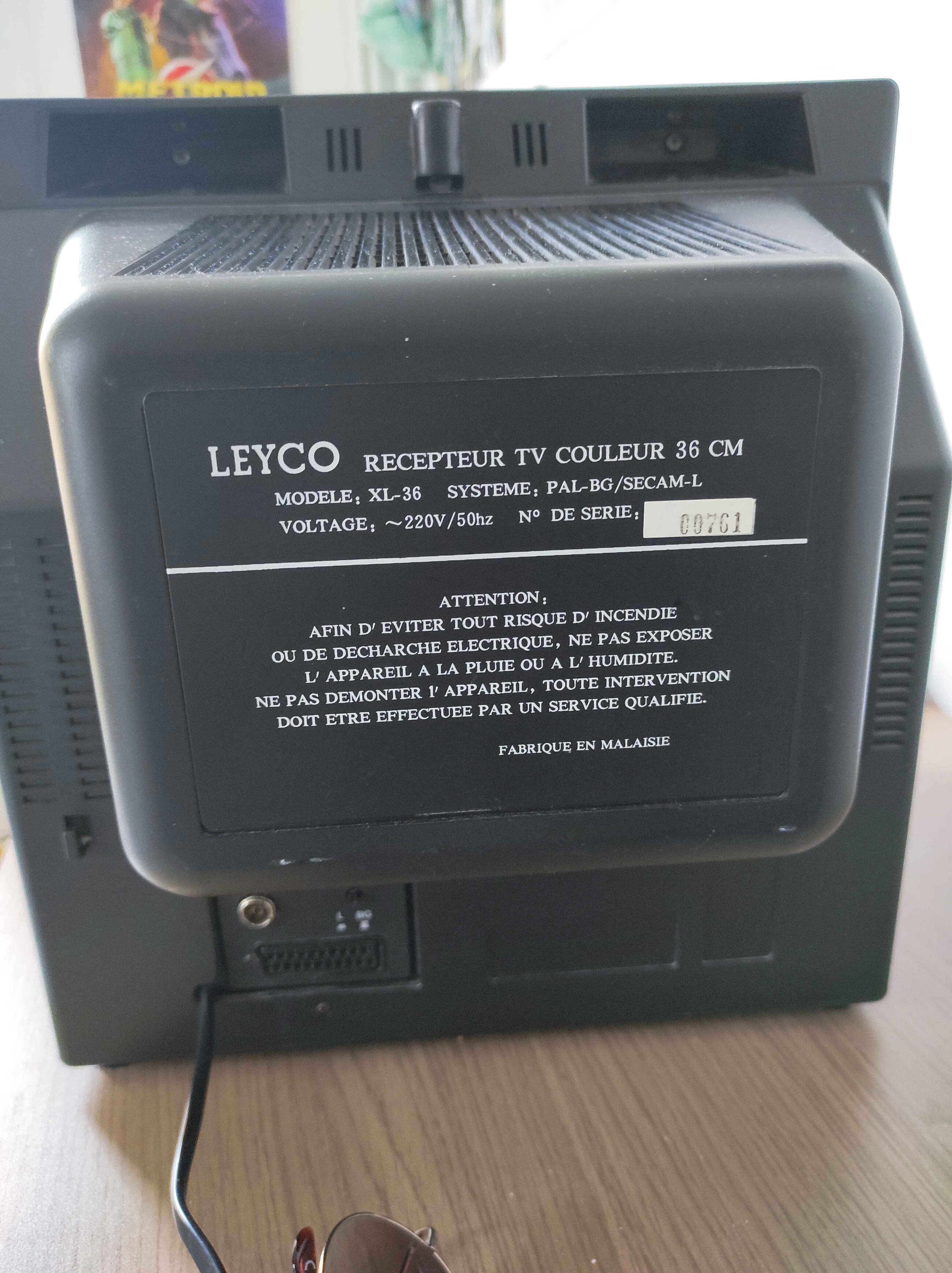

Leyco XL-36 – Impossible d’accéder au menu sans télécommande, universelle incompatible, manuel introuvable

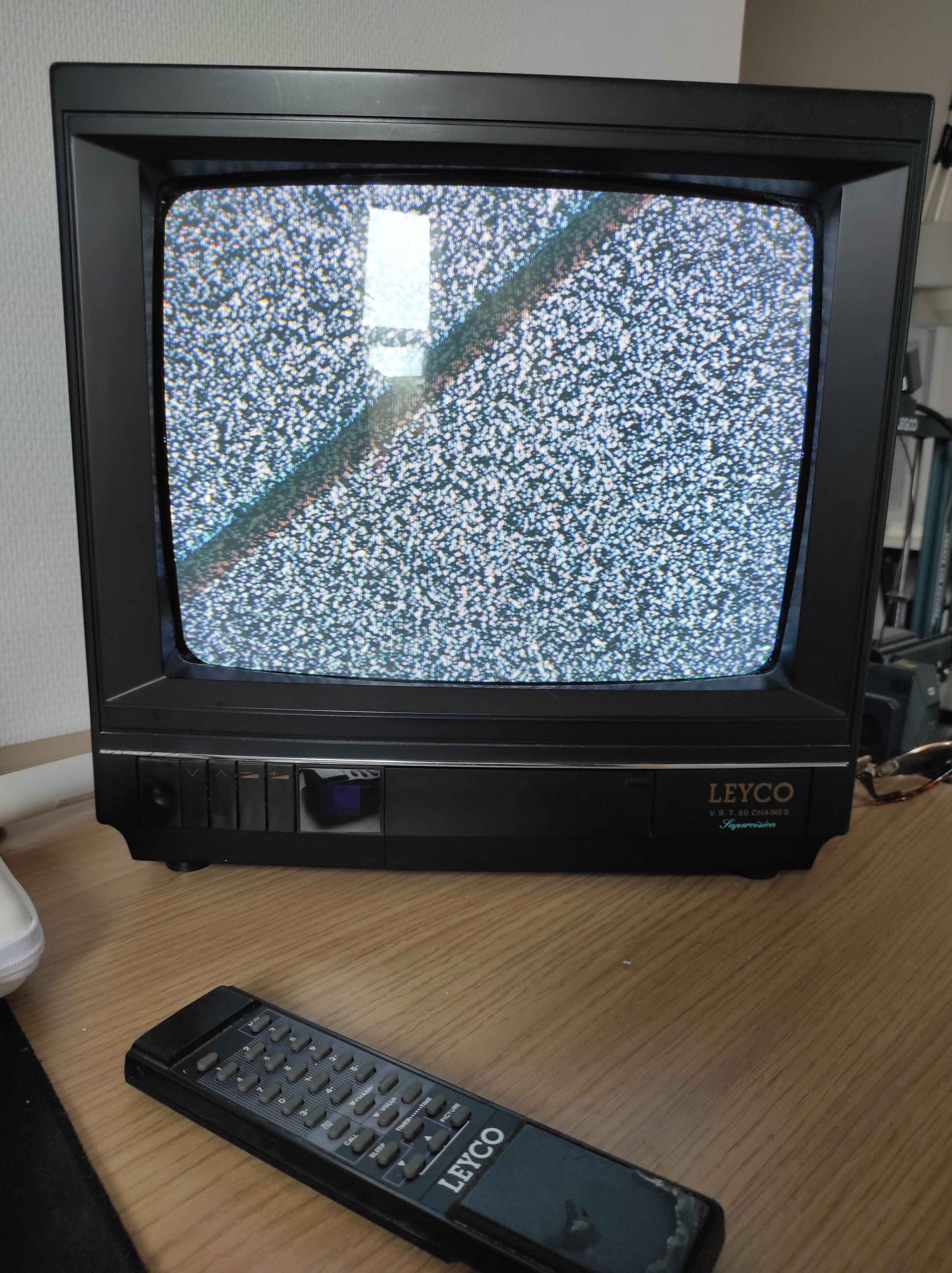

Bonjour, j’ai récemment acheté une télévision Leyco XL-36. Malheureusement, je ne peux pas accéder au menu via les boutons situés sur l’appareil, car ma télécommande d’origine est cassée. J’ai essayé de la remplacer par une télécommande universelle, mais celle-ci ne semble pas fonctionner correctement.
De plus, il m’est impossible de trouver le manuel de cette télévision, qui semble introuvable aujourd’hui.
Auriez-vous une solution ou des conseils à me proposer ?

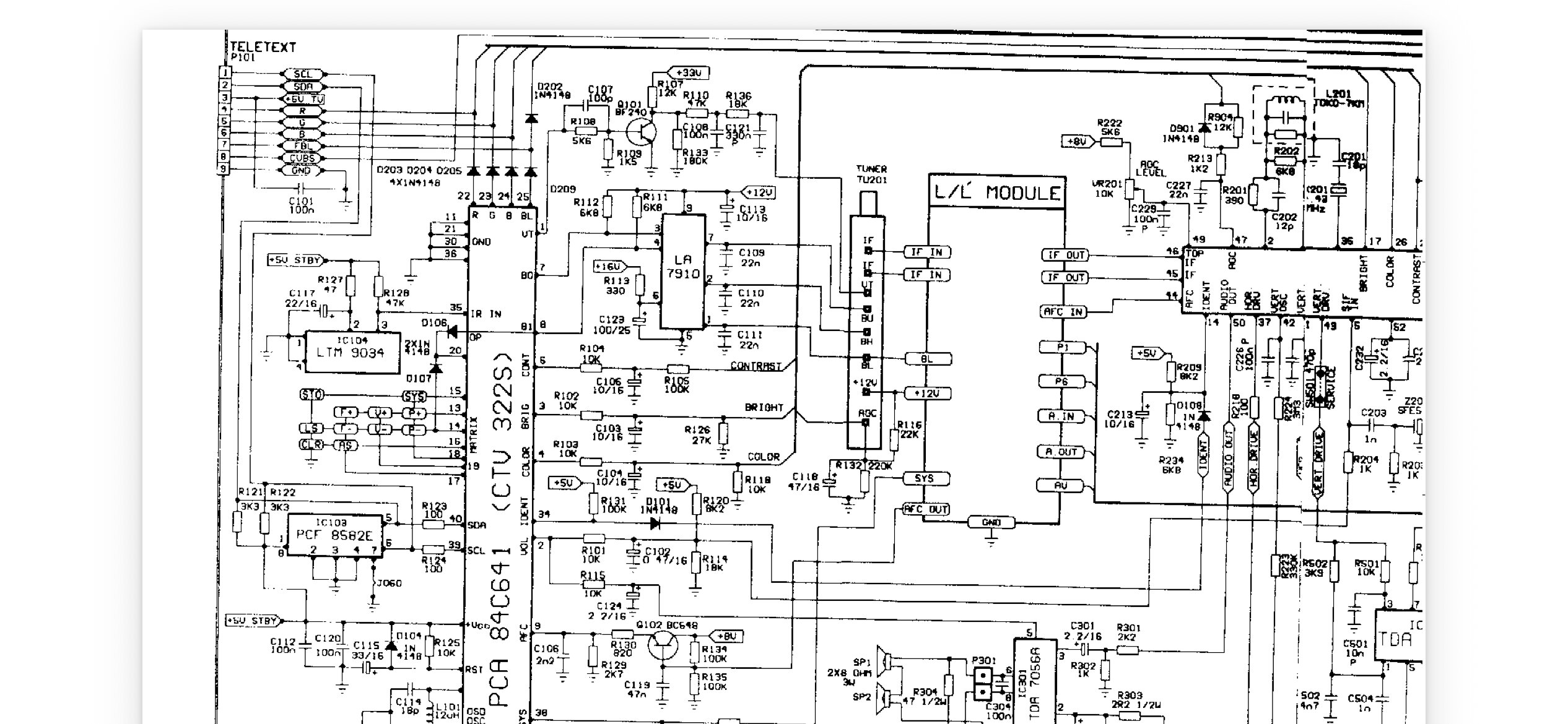

Trouvé sur Elektrotanya.com
Un schéma Leyco de ces années là.
Si les commandes manuelles en façade du TV ne fonctionnent pas non plus, la télécommande est hors de cause.
Le schéma est sans-doute approchant et on en voit le principe.
Voir si éventuellement la vidéo /audio via peritel fonctionne.
Un circuit de réception IR sur ce schéma, ainsi que les commandes manuelles.
