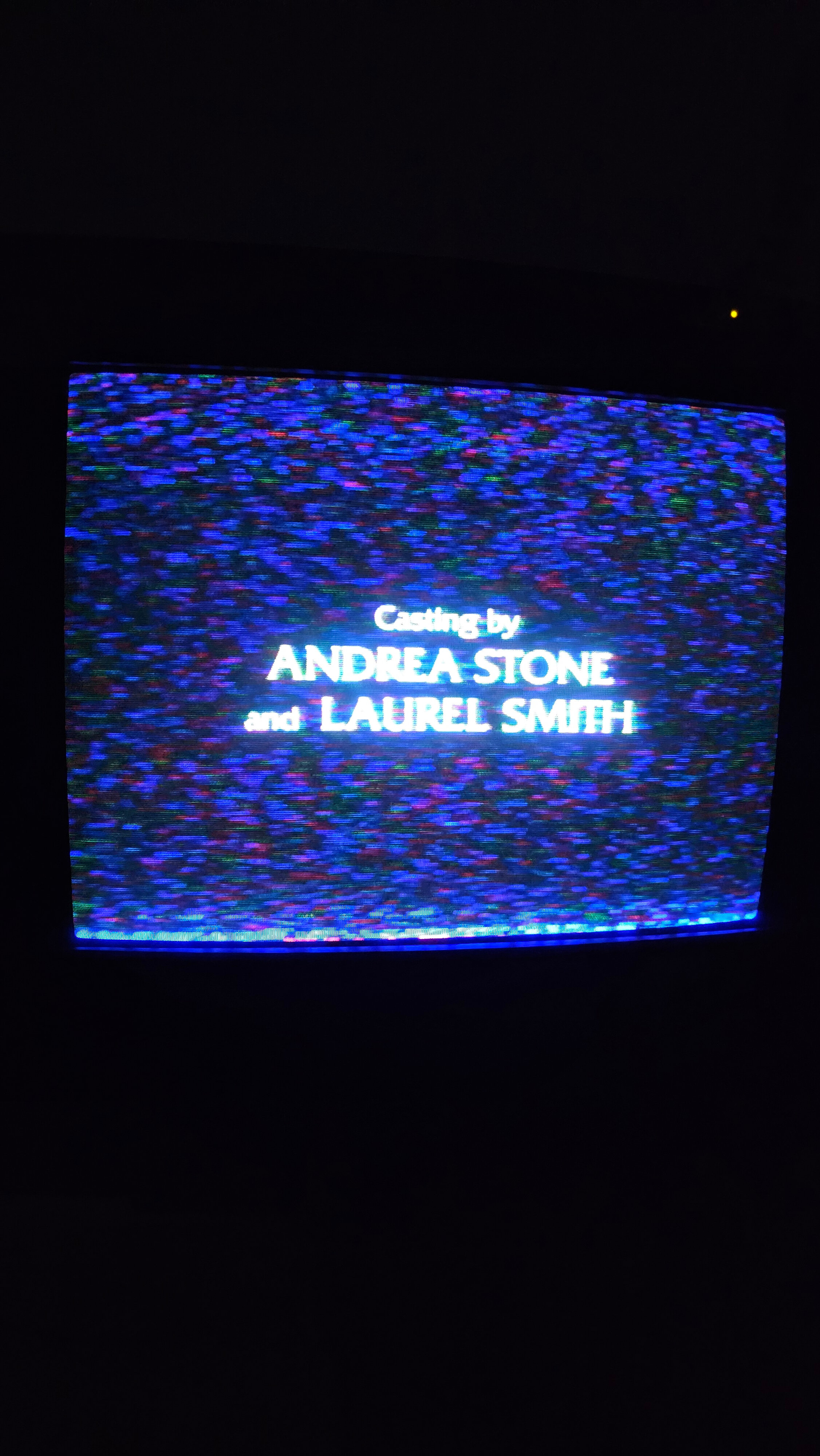

Je viens chercher de l’aide car je me suis monté un petit set-up tout récemment pour regarder des vhs de films d’horreur que j’ai commencé à collectionner/acheter et j’ai un soucis qui persiste. Je tiens à préciser que je suis tout nouveau dans ce monde des vhs, magnétoscope et CRT TV et je m’excuse d’avance si je n’utilise pas les bon termes.
Pour l’instant j’ai deux vhs en format SECAM et le problème c’est que quand je tente de les regarder en couleur j ai ses lignes qui apparaissent (voir photo). Et en noir et blanc cela disparaît.
J’ai d’abord cru que c’était le cable peritel male-male car le permier que j’ai acheté n’était pas cher et n’était pas blindé, donc j’ai acheté un de haut gamme avec fils individuellement blindé et rien. Le problème persiste.
J’ai tenté avec le tracking, rien. J’ai plusieurs modes de lecture sur mon magnétoscope et en gros j’ai de la couleur avec parasites en mode Auto et SECAM, et en PAL/MESECAM/NTSC pas de parasites mais c’est en noir et blanc :confused:

bienvenue sur ce forum.
Si votre magnétoscope vient de Suisse, il fonctionne en PAL ou MESECAM.
C’est incompatible avec les cassettes enregistrées sur un magnétoscope français car le SECAM est enregistré d’une autre façon (division par 4).
Si la position Auto/SECAM (/4) fonctionne réellement, ça sent les têtes vidéo sales ou défectueuses. A moins que ce ne soit les cassettes.
Je confirme ! :wink:

Si les têtes seraient sales ou défectueuses, cela impacterait tout type de format VHS on est d’accord ou je dis une betise ?
Le SECAM est plus fragile que le PAL donc en cas de soucis de têtes ou autres, apparaît des flammèches rouges et bleues que les détracteurs du SECAM nomment « SECAM Fire »
Si c’est une K7 secam forcez sur « secam » et pas auto/ secam, ca peut bien aider
Je vois merci beaucoup. Bon alors il faut que je me procure une vhs en PAL ou NTSC pour tester.
Si elles donnent un résultat clean c’est déjà un début, mais ca voudrait quand même dire que les têtes vont lâcher bientôt.

Quand vous avez un effet de neige total ou partiel (ou pas d’image du tout-> noir) c’est là qu’il faut s’inquieter pour l’état des têtes. Ce n’est pas le cas ici du peu qu’on peut juger sur cette unique image. Problème sur la chroma → mauvais décodage. Donc pas de remboursement du magneto..petit malin de coquin héhé
Ces JVC équipés de la mécanique que j’appelle la 1996 car ce modèle avec le dynamic drum est sorti en 1996.
Ces magnétoscopes avaient tendance à suraccentuer les contours (fréquences hautes) et donc à mettre en exergue le bruit de l’image.
En PAL c’est pas trop chiant (modulation des composantes chroma (R-Y) et (B-Y)en AM quadrature) mais en SECAM (modulation en FM) le « Feu Secam » Fait de flammèches principalement Bleues et Rouges et à moindre mesure Vertes pointe vite le bout de son nez en cas de signal dégradé.

Il semble y avoir une barre de bruit en bas de l’image… Vérifier la conformité du chemin de bande…
Essayer plusieurs cassettes vidéo, y compris des PAL si possible.
Utilisez une peau de chamois ou un papier légèrement imbibé d’alcool isopropylique et passez sur les têtes dans le sens du défilement de la bande. Surtout pas verticalement sous peine de casser les têtes !
Le problème provient uniquement des K7 VHS SECAM Françaises, mais pas en MESECAM, ni en PAL, ni en lecture NTSC en PAL 525 lignes 60 Hz, ni en noir et blanc

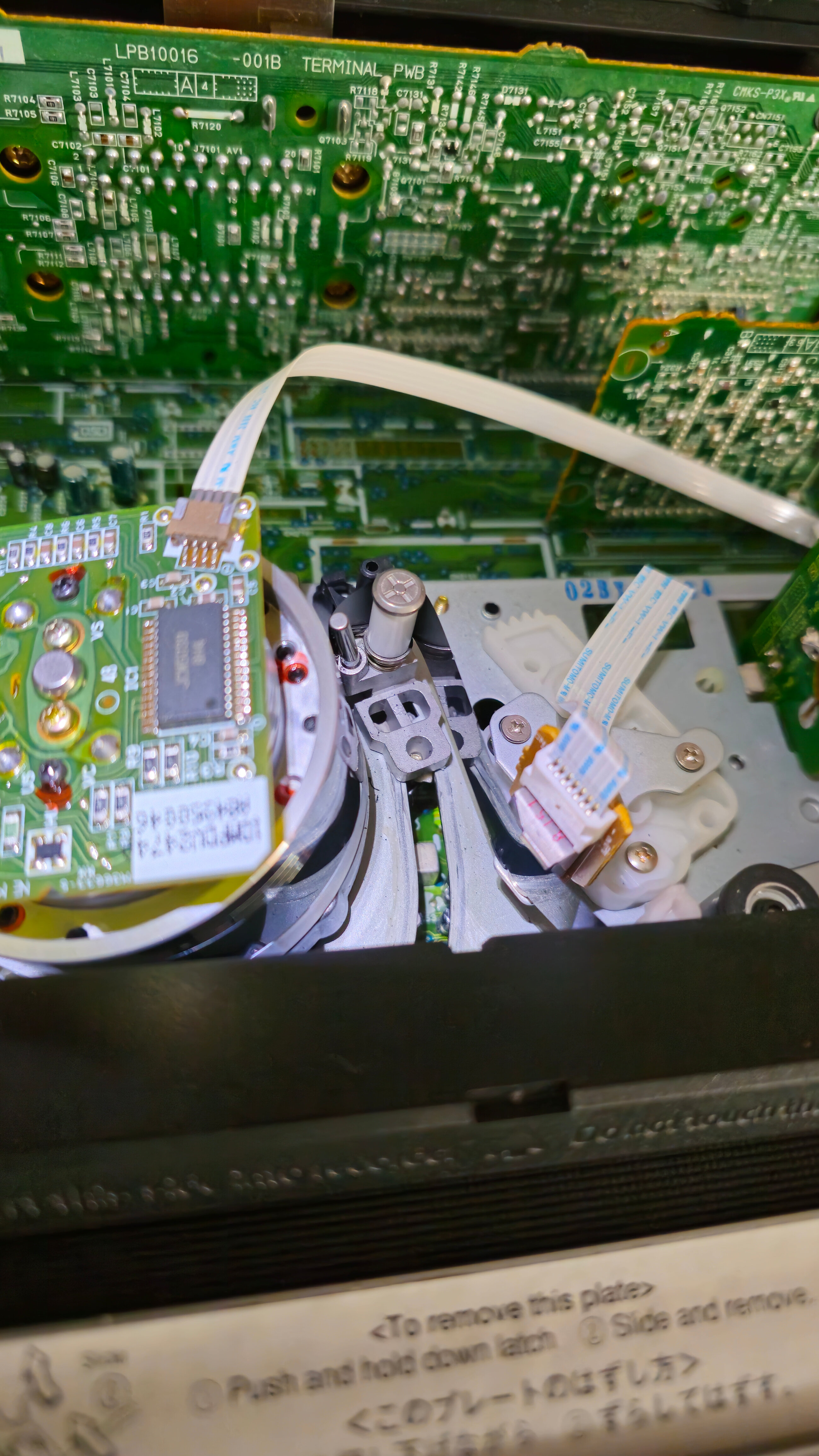

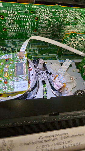

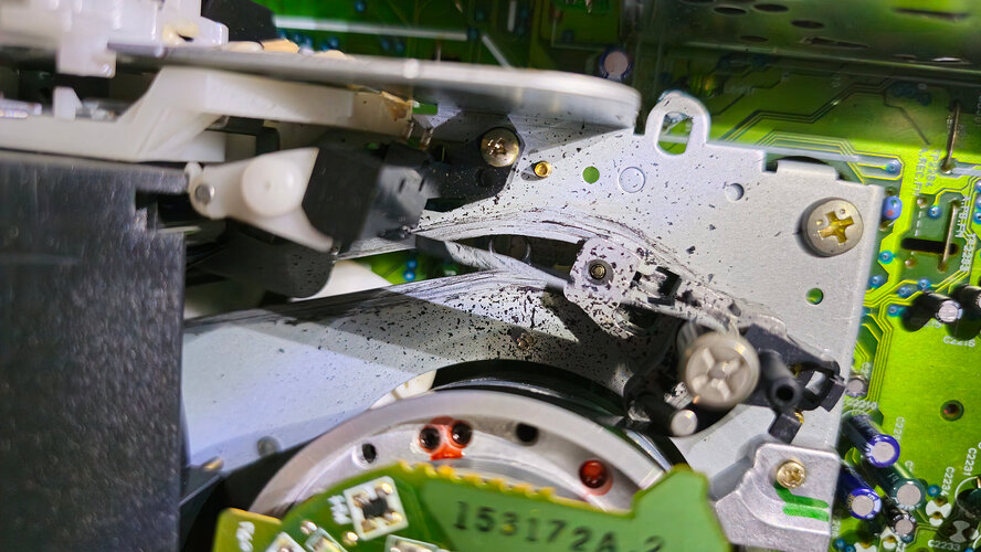

J’ai ouvert le capot de mon JVC et voici quelques photos. Cela me semble bien sale sur la partie gauche, mais les têtes sont ok je crois ? Elles sont bien blanches en tout cas. Que pourrait être que ces pellicules noires ?

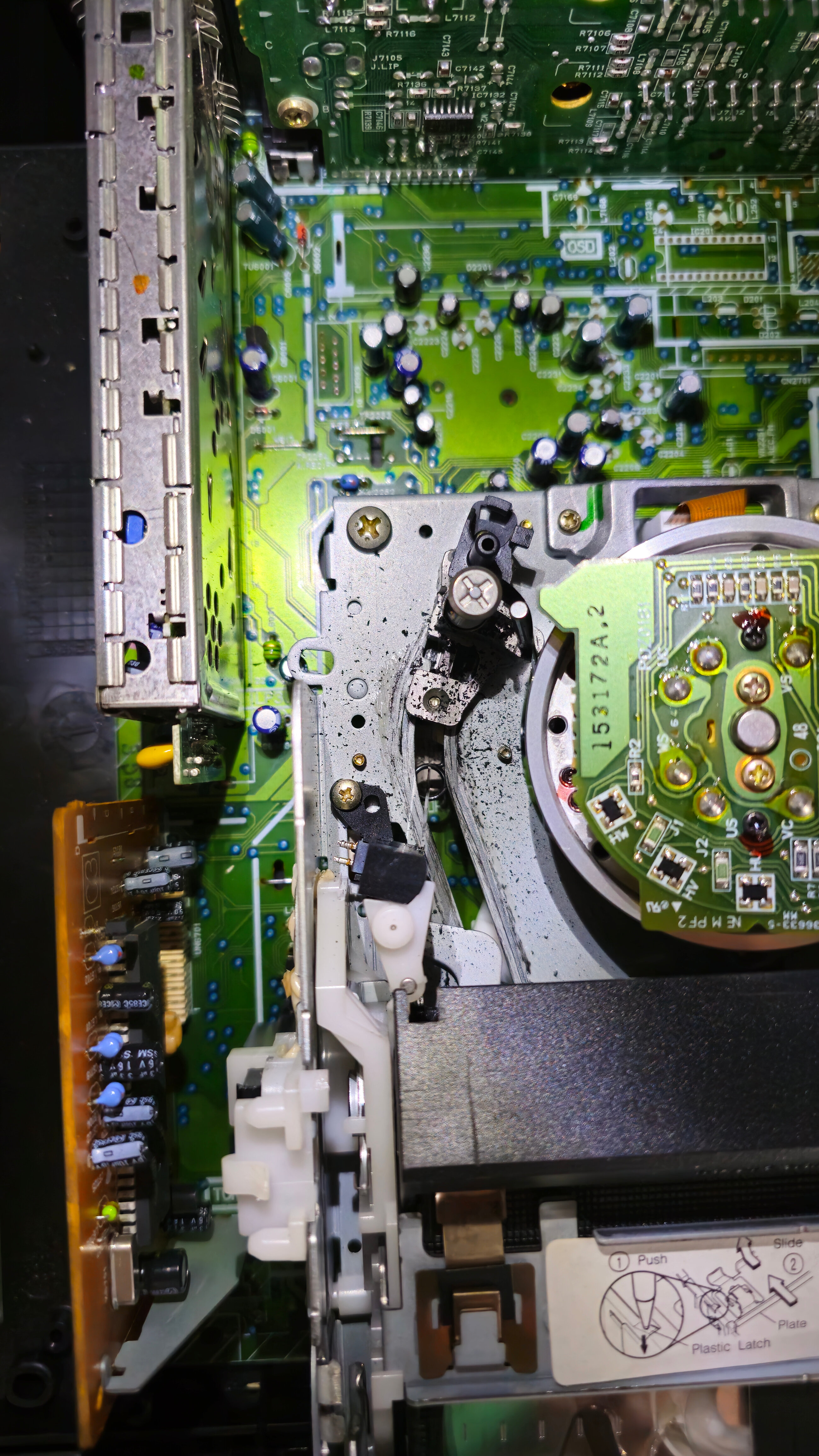

La partie droit est clean par contre
Voici encore une dernière photo de la partie gauche
Il doit y avoir une petite roulette noire qui vient contre le tambour pour le nettoyer
Quand cette roulette vieillie elle se désagrège
Il faut la supprimer et nettoyer les résidus avec de l’alcool à brûler sur un papier non pelucheux
Et ne jamais frotter de haut en bas mais plaquer le papier imbibé d’alcool contre le tambour et tourner le tambour à la main
Éviter l’acétone qui risque d’abimer des pièces en plastique
