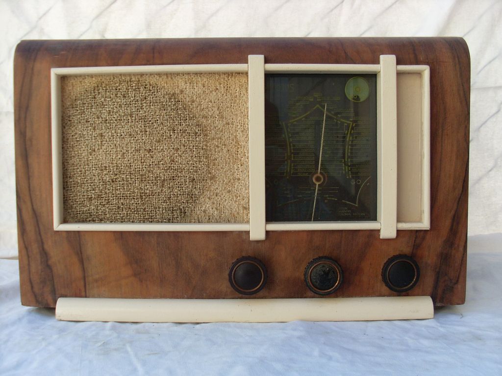

PHRYNIS, j’ai celui-ci :
@mark.hippenstiel Re,
Merci Mark pour toutes ces précisions et ton travail de recherche. En fait, si on se retrouve avec un appareil sans étiquetage on a le choix entre plusieurs options! :roll_eyes::scream:
