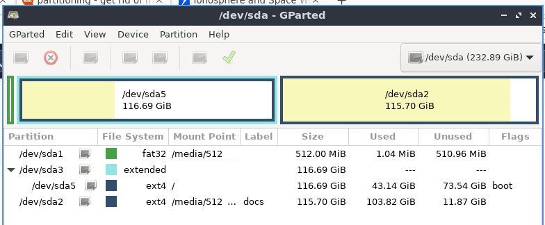

La partition sur laquelle le système est installé doit être amorçable.
Remettre le disque, ouvrir ubuntu puis lancer gparted ( dans le menu system )
On obtient quelque chose qui ressemble à cette image
Par défaut la partition avec le système est celle où le Mount Point est un / tout seul ( a la racine du système de fichiers )
Le Flag de cette partition et seulement elle doit être boot, sinon le système ne pourra pas amorcer le démarrage
Si ça n’est pas le cas, se placer sur la partition avec le /, aller dans le menu Partition / Manage flags et cocher la case boot.

Oui mais pour lancer Gparted il faut déjà que l’OS soit installé (sauf si Gparted est sur le live CD)… et puis là on est plus en mode « débutant »
Lors de l’installation (en mode INSTALLER pas TRY) Ubuntu s’occupe de partitionner/formater le disque et de le rendre bootable. Après l’installation, ça doit démarrer sur le disque dur… à condition d’avoir retiré le DVD du lecteur de DVD … sinon ça repart en mode installation depuis le DVD. Vérifier dans le setup de l’ordi qu’on a bien USB ou CD ROM en priorité 1 et HD en priorité 2.

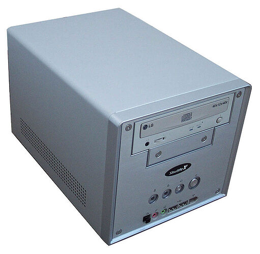

J’ai un autre candidat éventuel pour linux:
c’est un minipc Shuttle
le boitier est identique a cette photo mais le mien est ancien:
proc Pentium 4 à 3Ghz memoire 512Mo DD 250Go
Et là dedans tout est spécial on ne peut rien modifier!
Seul problème il fonctionne avec WIN XP et me sert pour la musique avec Virtual DJ et je n’ai pas trouvé d’équivalent dans les programmes Linux…
Si quelqu’un a une idée???

Avec un pentium 4 et 512 de Ram il faudra une version plus ancienne d’Ubuntu ou alors Lubuntu. Il existe DJPlay qui ressemblerait à Virtual DJ (je n’ai pas essaye).
Pour animer les soirées je me suis fait une console avec deux écrans dans le couvercle et deux cartes mères sous Ubuntu 16.04 plus une table de mixage intégrée (avec micros pour le Karaoké) et les commandes du jeu de lumières… je connecte ça sur ma sono et je rajoute deux TV grand écran face aux danseurs et je leur passe des clips youtube … mixage total à la souris avec VLC (le volume se commande avec la molette le lancement des clips d’un clic) … c’est le top ! je reprends même le son des téléphones portables direct depuis la piste de danse quand les danseurs demandent un morceau que j’ai pas en stock (en Wifi)

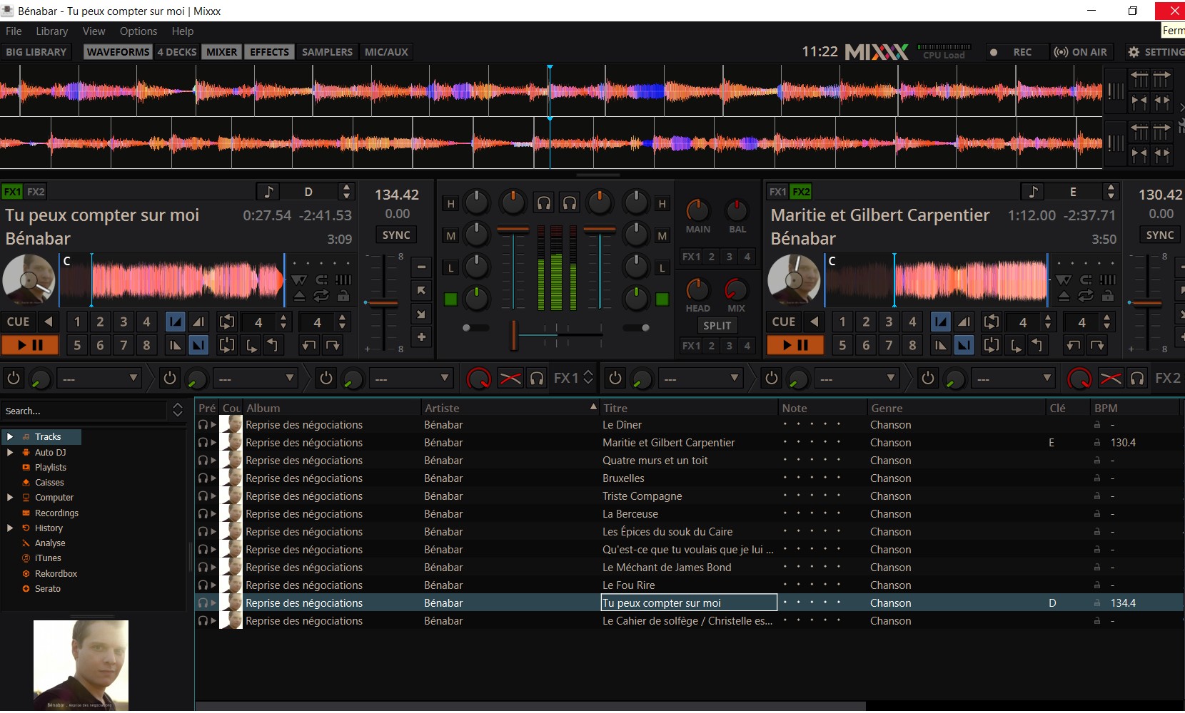

Essaye DJ Mixxx peut être ? (Google connais).
Je ne voudrais pas avoir l’air d’insister (mais non, mais non :grin:) pourtant, depuis la console tu tappes avec tes petits doigts sur ton clavier:
sudo apt install mixxx et Return ou Entrée
et tu reponds O (oui) à toutes les questions.
Avec ton réseau à 3Mbs (comme ici) ça prendra 3 ou 4 minutes.
Quand c’est fini et puisque la console est ouverte, tu tappes mixxx . . . et voilà !

Mixxx a planté la machine en 10 minutes :face_with_symbols_over_mouth:

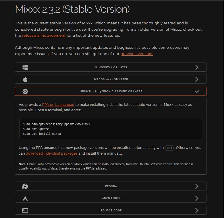

il y a ça sur la page d’install:
testé sous windows 10 fonctionne très bien:
Oui, j’ai vu après !
Je vais réessayer avec la méthode officielle décrite au lieu de faire le malin :blush:
