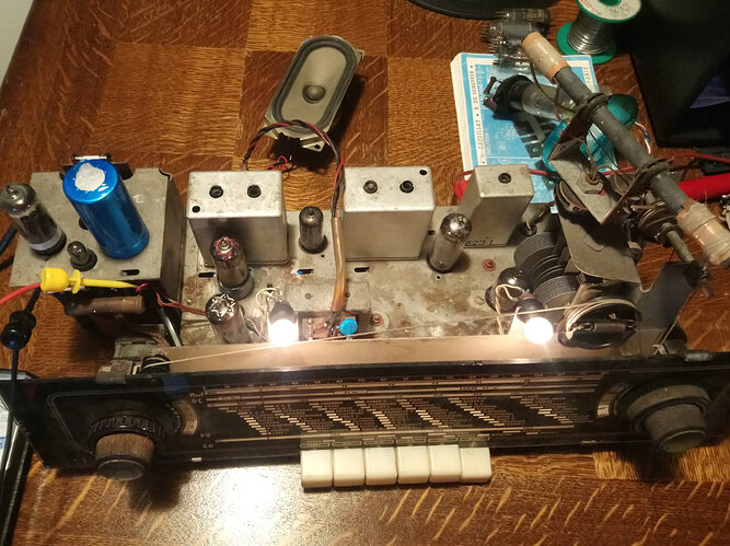

Je suis actuellement en train de dépanner ce modèle et je pense qu’il est plus vieux de quelques années. La conception du châssis avec une ECC81, l’utilisation d’un EM34, ainsi que l’usage de quelques résistances corps-bout-point me le laisse penser…
Il y a une version « meuble » avec le même cadran qui est daté de 1953/1954, ce qui me paraît déjà plus cohérent.
Je rajouterai des photos du châssis au GL dès qu’il sera nettoyé et présentable, ainsi que des commentaires sur les petites différences avec son équivalent proche Schaub-Lorenz Super-UKW.
Merci d’avance et bonne soirée !
Tony
Non, il est vraiment trop tard.
L’Oceanic 55 est de 1955 (selon la site suisse 1953/54)
Une facture émise par LMT pour le 238 avec N° 25451 ou 31 date de mai 1954.
Cordialement
Mark
Je viens de modifier la fiche dans ce sens ^^
Merci encore !
Tony
