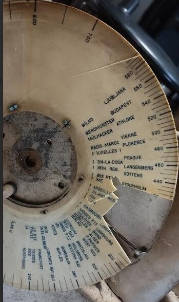

Logiciel retracer un cadran
Je cherche une solution pour redessiner un cadran rond dont les écritures sont inclinées. Habituellement j’utilise Paint ou le logiciel photos, mais pour les inclinaisons c’est trop aléatoire.
Avez-vous une idée ?
Merci.

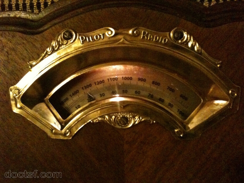

Voilà un cadran arrondi que j’avais refait sous Illustrator.
La typo n’y est pas en éventail mais le principe d’arrondi est le même : j’étais parti d’un document en ligne pour l’arrondir ensuite avec la fonction prévue pour ça.

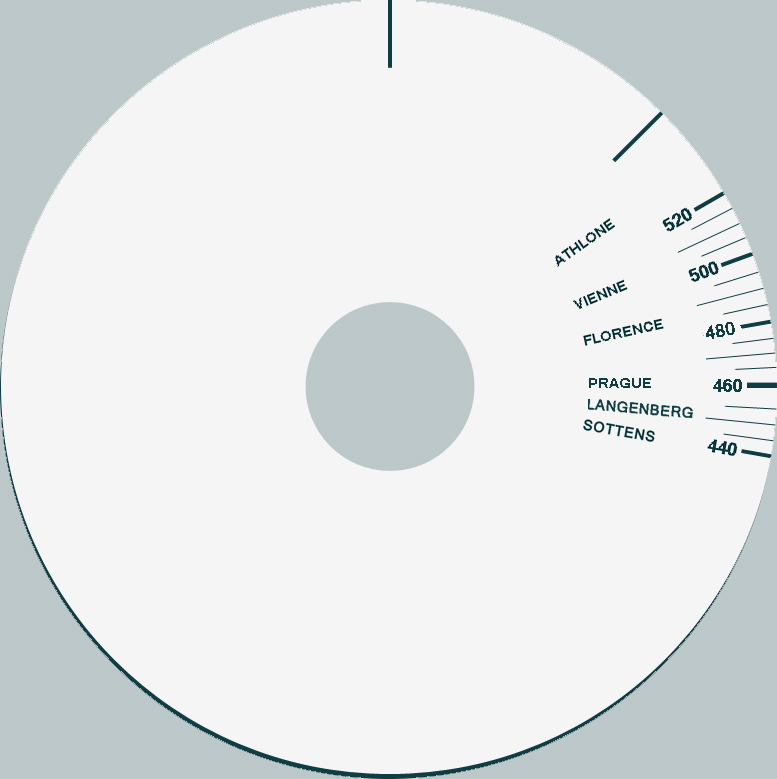

j’ai fait un petit essai rapide en 72 dpi mais en 300 dpi c’est mieux et la typo suit pas trop mal l’inclinaison au degré près.
Après il faut avoir les dimensions finales et réadapter les tailles de typo mais c’est jouable.
On peut faire encore plus précis en augmentant le définition, après c’est l’imprimante et le support d’impression qui vont te limiter.

Tu as utilisé Galva ?
C’est pas mal du tout !
A mon avis ce n’est pas fait avec Galva
Humm ça sent le Photoshop.
Oui c est photoshop

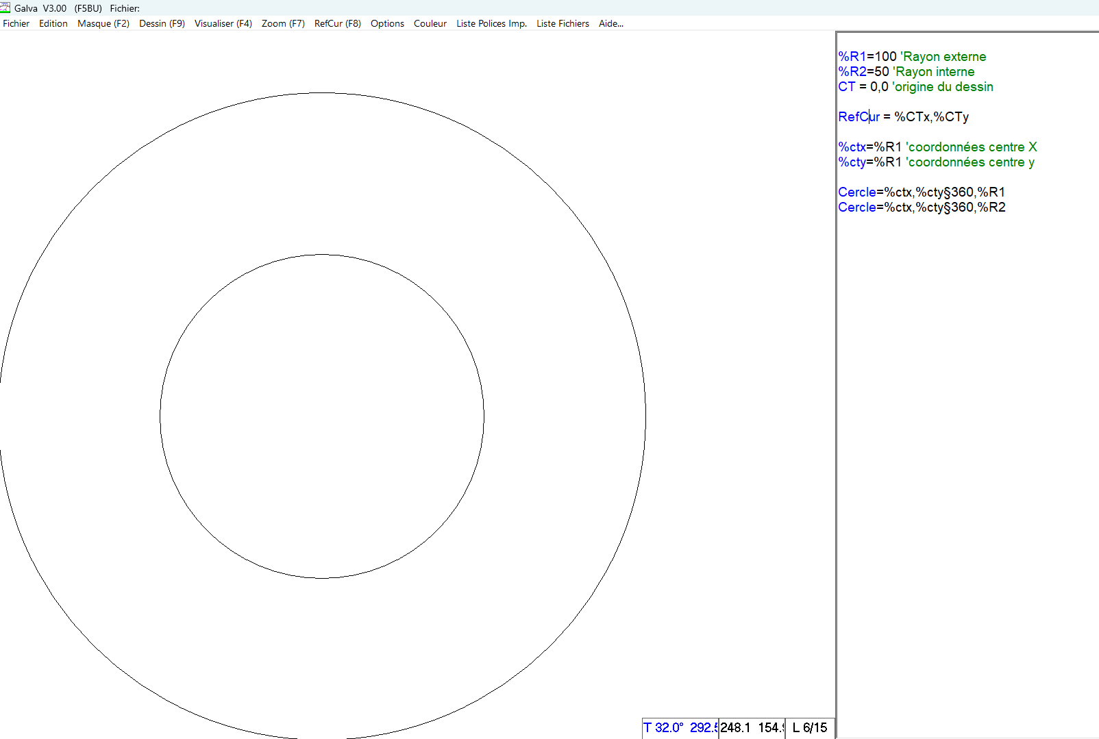

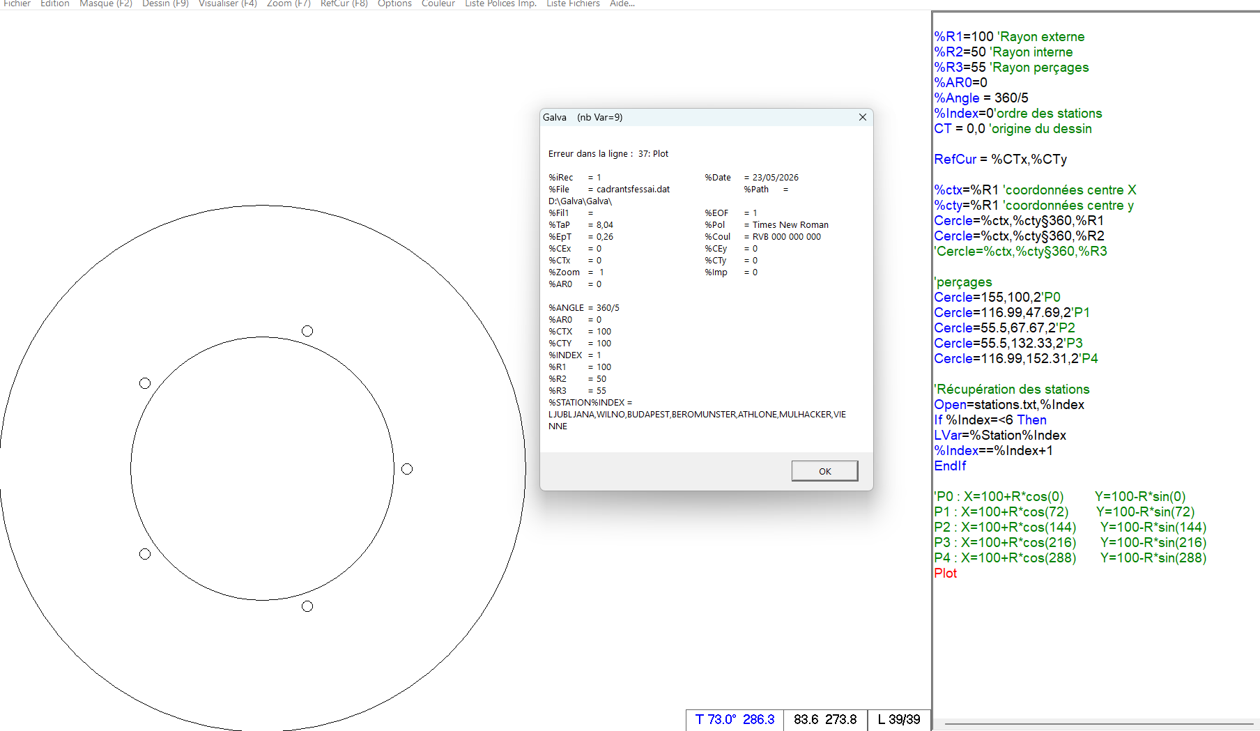

Dessin des deux cercles concentriques du cadran avec Galva
Ça a l’air peu parlant car j’ai utilisé des variables.
A noter que Galva travaille en coordonnées X-Y
Par exemple, pour changer les dimensions des cercles, il suffit de modifier les valeurs numériques de %R1 et %R2

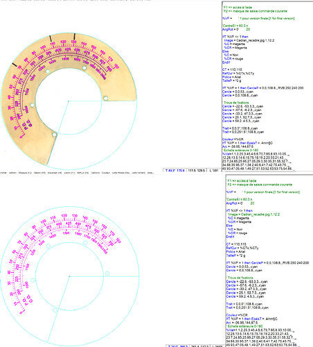

Un exemple de cadran retravaillé avec galva
Image du haut = la copie du cadran a été intégré en image de fond pour retravailler par dessus.
Image du bas = résultat dans Galva sans image de fond
On trouve ce cadran dans les fichiers exemple fournis avec galva et dont il faut fortement s’inspirer pour créer son propre cadran… :grinning_face:

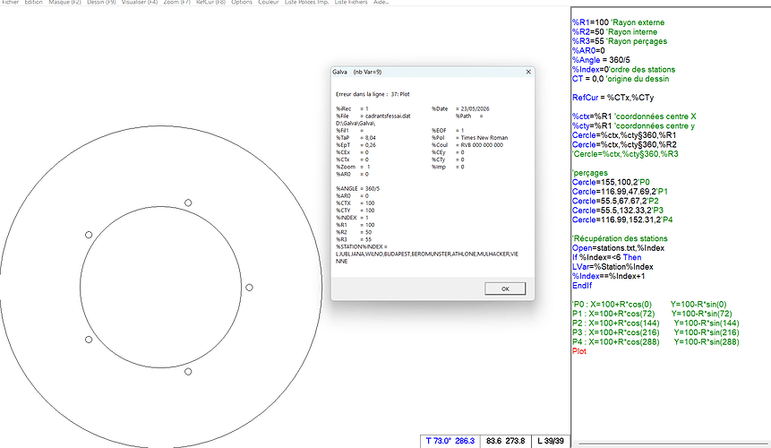

Je continue à jouer avec Galva.
Les noms des stations sont dans un fichier texte
On voit leur extraction dans l’encadré des variables.
Les calculs des perçage seront uniformisés avec des variable pour quelque soit le rayon par rapport au centre.
