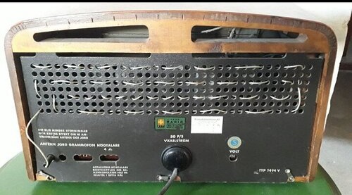

J’ouvre ce sujet a part pour comprendre l’importance de la longueur de fil d’antenne qu’on utilise pour la vieille radio .
JHL m’a dit qu’il faut un long fil d’antenne pour que les stations soient meilleurs et c’etait juste . Mais j’ai remarqué que cela depend aussi de la radio , il ya des radios qui ont besoin de quelques mettre et autres plus .
Mais pourquoi un long fil capte mieux puisque les ondes arrivent en tout cas et seront détectée ? Juste pour savoir …
Je vous mets une photo d’une radio en vente sur ricardo mais ce que attiré mon attention c’est la façon dont il a mis l’antenne …plié directement sur le couvercle de dos
Je vous laisse commenté:
20211120_124741

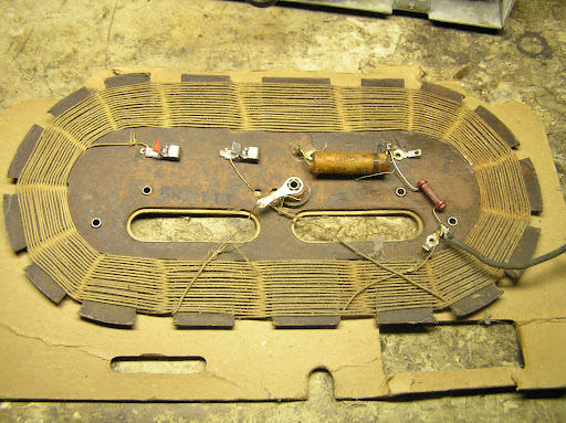

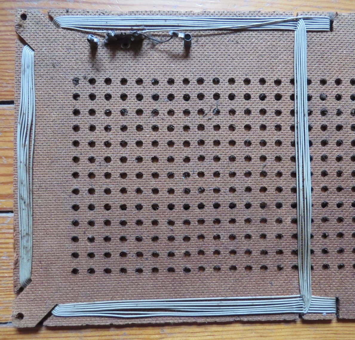

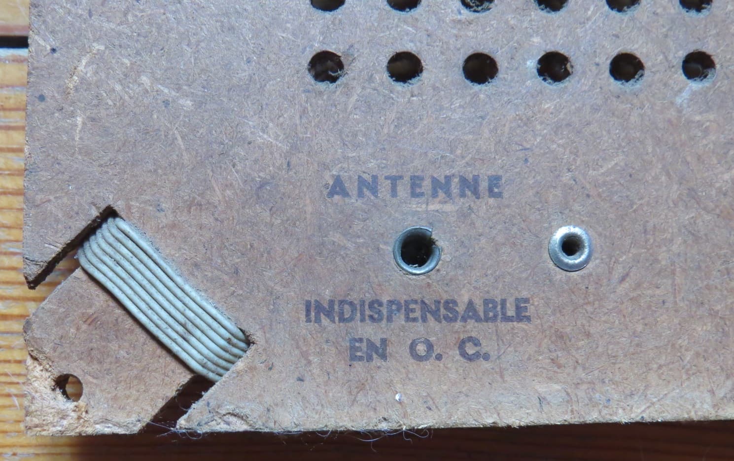

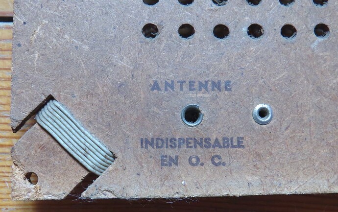

Sans doute inspiré par le fait que des modèles ont été pourvus d’enroulements sur le panneau arrière :hugs: Mais l’enroulement n’était pas branché sur la prise antenne via une fiche banane. Il pouvait y avoir un enroulement comme sur la photo que je joint sur la moitié du carton (environ 1.30 m de fil), ou sur le pourtour comme sur ce poste S.N.R.
Pour les OC, la connexion à une antenne extérieure sur la prise Antenne était recommandée (écrit sur le carton!) :hugs:
Sur les postes de radio américains, ce principe d’enroulement sur le carton arrière est très courant. Mais attention, il ne s’agissait pas d’une antenne mais d’un cadre-antenne. L’enroulement collé au carton représentait le circuit d’accord HF avec d’ailleurs la première cage du CV. Ces postes n’ayant que la bande Broadcast (équivalente chez nous à la bande PO) ce système est simple.

Oui, c’est pour cela que sur le modèle que j’ai pris en exemple il y avait en sus, la fiche femelle pour brancher une antenne extérieure pour les OC dont l’appareil était équipé :hugs:
Tous le appareils anciens avant 1950 à l’exception de LGM étaient sans cadre incorporé , un bobinage d’accord sur chaque bloc avec le CV pouvait « régler » la fréquence sur les 3 gammes par rapport au fil d’antenne
