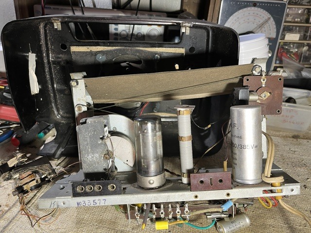

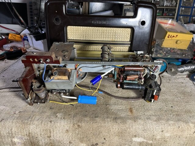

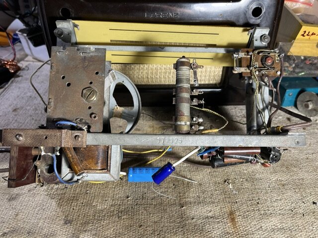

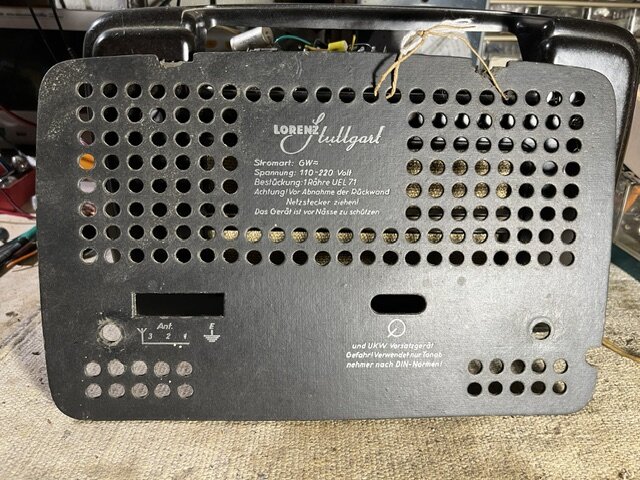

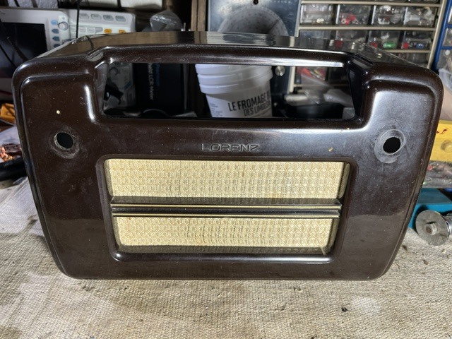

Voici les photos :

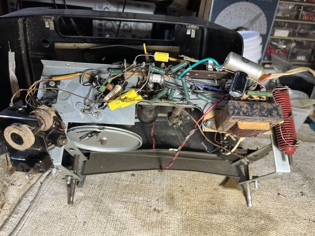

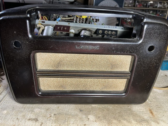

Les 4 premières photos sont celles d’un (lequel?) Lorenz stuttgard, cf le dos et les 3 autres seraient celles d’une autre version, je pense, antérieure, ce ne sont pas les mêmes pièces, le même châssis…
ha oui il y a quand meme du boulot
avec deux tu as la possibilite d’en faire un
si les chassis sont differents les composants sont probablement les meme en valeurs
Non, je ne crois pas, qu’ils aient la même valeur, par exemple je n’ai pas retrouvé les mêmes capas de filtrage sur les deux, il manque peut-être une résistance de 300 Ohms dans la ligne du moins, sans doute pour avoir une polarisation négative de l’ UEL71 ?..
La UEL71, non testée sur le deux, sinon, d’avoir branche sur le 220 et gratouillé dans le contact de PU, où j’ai eu su son. Et en trouver des neuves cela doit être coton!!!
J’aurais très certainement besoin de conseils et éclaircissements pour la partie HF et la partie réaction!!!
la UEL peut etre remplacée par un ersatz a base de deux tubes classiques de la serie Uxxx
une ULxx et une UFxx montée en triode ou une UBC**
